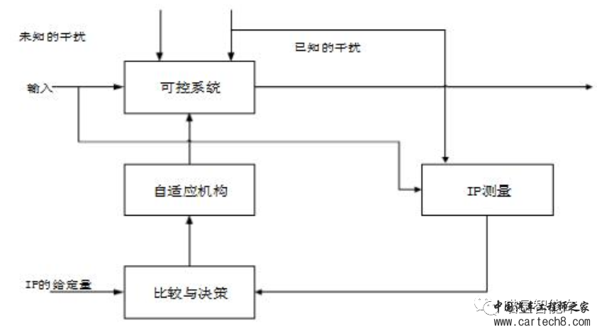

为什么叫自适应呢?
可以发现,ACC与FCW/AEB不同,它需要我们人为的设定和调节跟车时距,也就是输入条件是可能随时进行变化的。其次,外界环境因素也在时刻进行变化,比如前车速度,道路情况等。
从控制原理的角度来说,自适应控制系统需要不断的测量本身的状态、输入、性能、参数,对系统当前数据和期望数据进行比较,再做出最优的改变控制器结构、参数或控制方法等决策。从个人理解来说,这里指的自适应含义在某种意义上相似,不过我们不必去深究过于底层的东西。

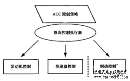

ACC系统中,摄像头、雷达等传感器承担获取输入的职责,控制器承担决策输出的职责,那么最后最重要的执行机构还是制动系统和动力系统。
ACC会将减速度请求发送给制动系统,将扭矩请求发送给动力系统,以此来控制车辆的加速/减速。
了解车辆的底盘性能,对ACC乃至于更高级别自动驾驶系统的开发,都是至关重要的。底盘这方面,也一直是国外知识封锁的重点,现在既懂ADAS又懂底盘的人才可是太稀缺咯,本人也最近也在学习相关知识。
制动系统
现在车辆大部分都配备了EBS控制器,全称是“Electronic Brake Systems”,就是“电子制动系统”,简称就是EBS。简单理解,EBS就是ABS的升级,电控版本ABS。
EBS和缓速器都可以算作制动系统,当ACC发出车辆制动请求时,EBS根据减速度请求进行制动。当车辆配备缓速器时,EBS应根据减速度大小分配制动力至缓速器和机械制动,并同时点亮制动灯。
动力系统
发动机、变速器都属于动力系统,ACC认为需要加速时,会发送请求扭矩至发动机,实现车辆加速控制。
