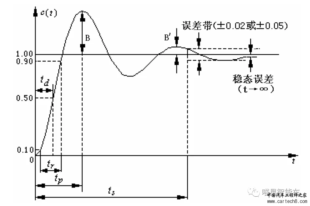

但是制动系统从接收到ADAS控制器的减速请求,到完全满足减速请求是有一个过程的,这个过程也是判断制动系统优劣的指标。
在《自动控制原理》中提到,稳、准、快,用来形容控制系统。稳,指的是稳态误差;准,指的是超调量;快,指的是动态响应时间。那么制动系统当然也属于一种控制系统。
