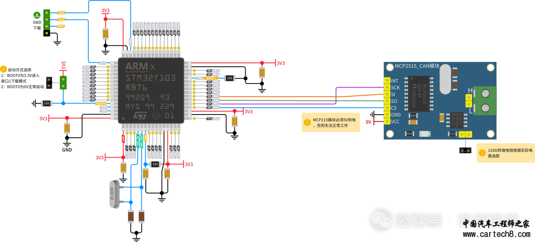

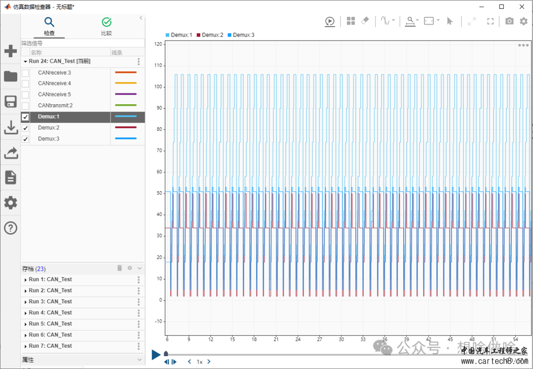

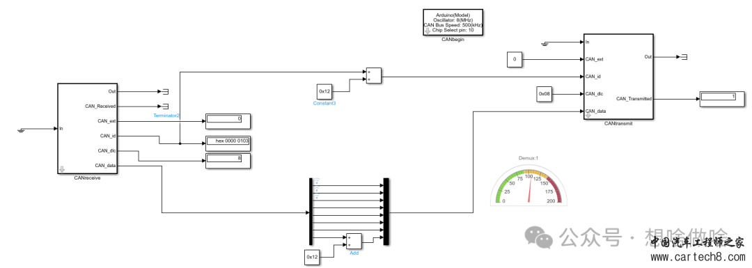

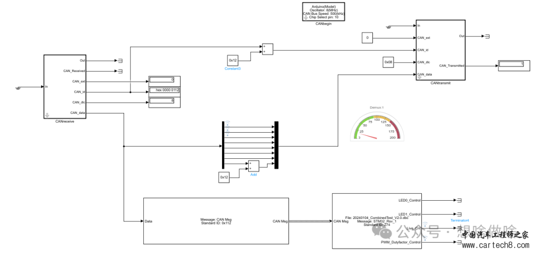

本次CAN实验所用到的simulink模型如图5.1所示,MCP2515 与STM32 SPI0(PA4->CS, PA5->SCK, PA6->SO, PA7->SI )总线电路原理如图5.3所示,实验演示过程中通过USB-CAN设备给STM32发送数据并通过simulink硬件在环显示出来,同时STM32也往CAN总线上发送数据,如图5.2所示,整个模型中可以看到既可以通过“Scope”方式监控数据,也可以使用“Dashboard”仪表可视化数据,当然也可以通过“数据检查器”监控数据波形,非常直观方便。
图5.1 MCP2515 CAN收发simulink模型
图5.2 CAN总线“数据检测器”数据波形可视化
?温馨提示:市面上购买的MCP2515模块由于CAN接口芯片使用的NXP的TJA1050,必须采用5V供电,否则无法正常收发数据。
图5.3 MCP2515 SPI0硬件连接原理

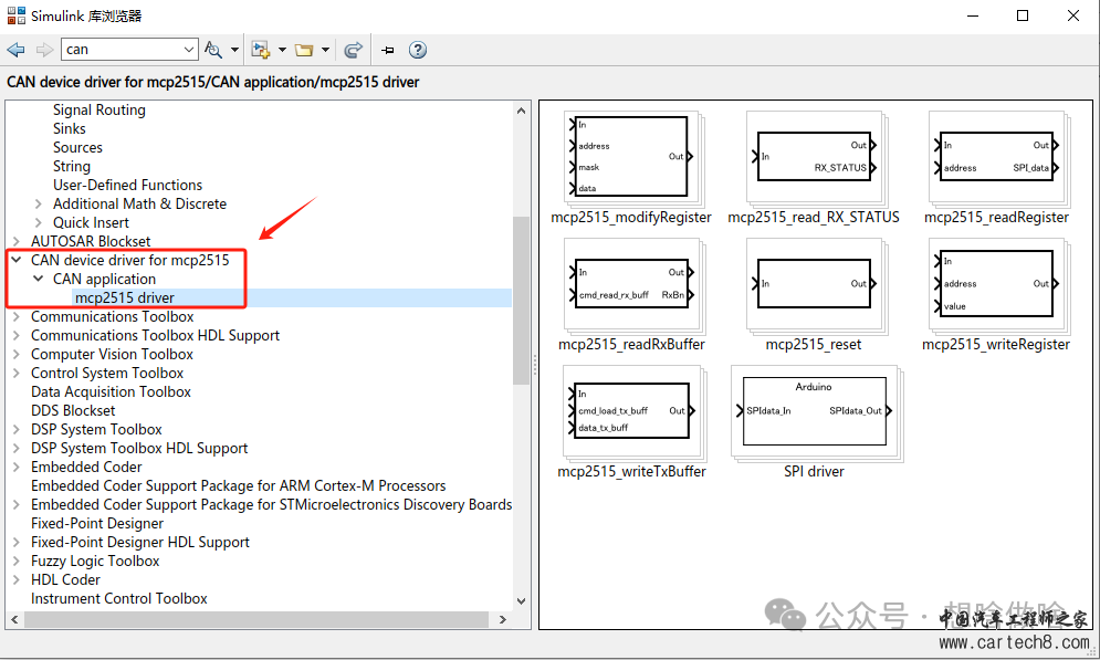

库下载好后解压出来,然后按照图5.4所示使用“pathtool”指令将MCP2515库路径添加Matlab中,添加完后“保存”并重启matlab软件。
?温馨提示:一定要使用“添加并包含子文件夹...”方式添加MCP2515 Simulink库
图5.4 添加MCP2515 simulink库
图5.5 MCP2515 simulink库成功添加后效果

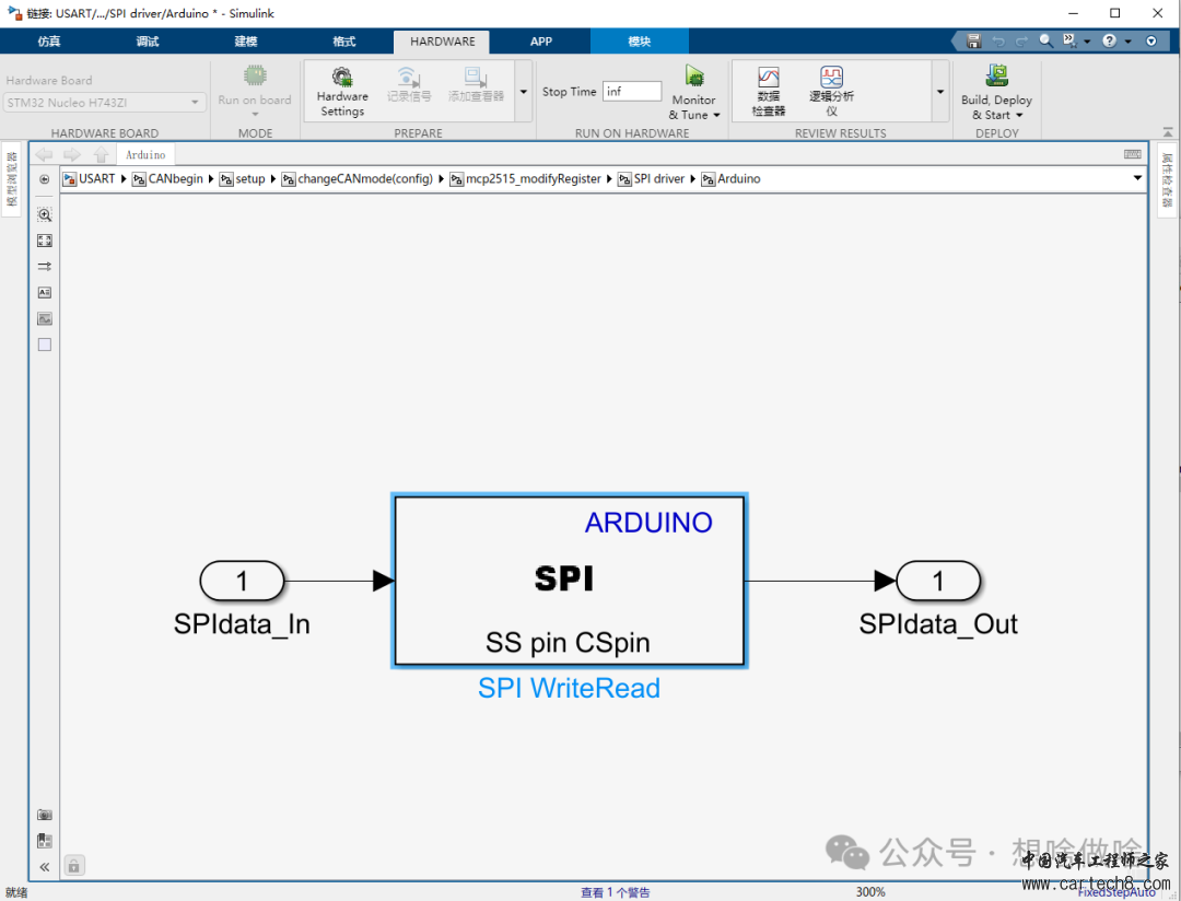

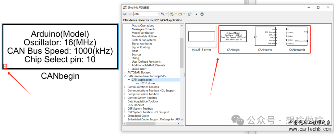

      添加好的库并不能直接使用,这里需要进入到库里面改造下才能使用,放置图5.6中MCP2515三个模型中的任意模型,然后点击模型左下角的向下箭头进入到里面对其进行修改。
图5.6 MCP2515配置模型

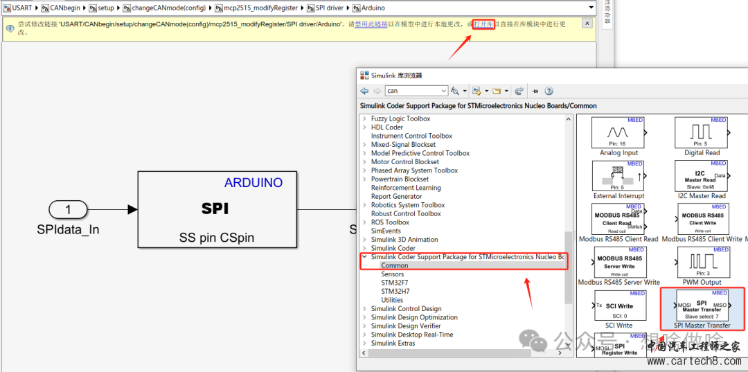

       进入到“USART/CANbegin/setup/changeCANmode(config)/mcp2515_modifyRegister/SPI driver/Arduino”中,我们可以看到默认该模型中使用的是Arduino的SPI库,读者朋友这里需要将其替换为STM32的SPI库。
图5.7 MCP2515默认SPI接口

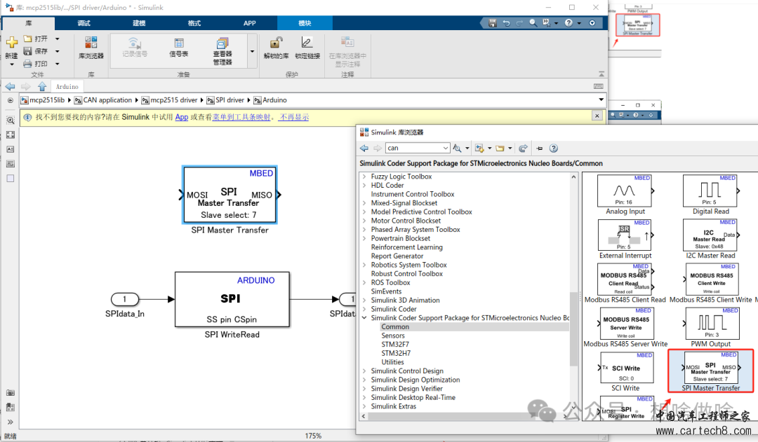

        找到STM32的SPI库,直接往图5.7中拖入STM32“SPI Master Transfer ”模型,这时最上面有个黄色条幅提示,点击“打开库”即可,如图5.8所示。
图5.8 拖入STM32 “SPI Master Transfer”模型

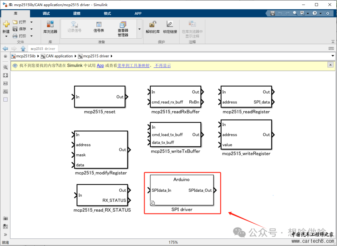

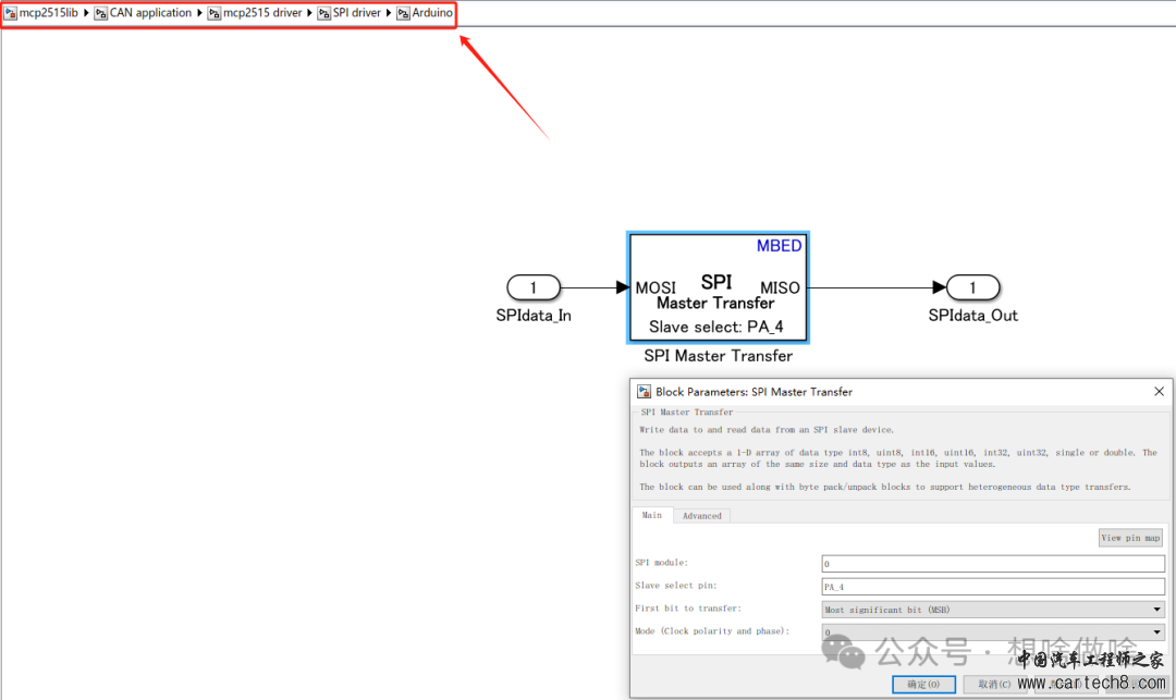

         打开后进入到MCP2515原始simulink库模型中,如图5.9所示,找到“SPI driver”,一层一层打开进入到“mcp2515lib/CAN application/mcp2515 driver/SPI driver/Arduino”中,然后继续拖入STM32的“SPI Master Transfer”模型,将Arduio SPI的库进行替换,如图5.10所示。
图5.9 MCP2515模型库
图5.10 替换Arduino SPI库
        如图5.11所示,“Slave select pin:”引脚可以自行定义,这里将其设置为“PA_4”,读者朋友可以根据自身的实际情况进行设置,其它参数保持默认即可。
图5.11 替换成STM32 SPI库效果
        MCP2515模型改造完后,直接拖入“CANbegin”,“CANTransmit”,"CANreceive"三个模型,然后按照如图5.12所示搭建好测试收发模型即可,这里就不过多介绍了,读者朋友可以参考前面的系列文章。

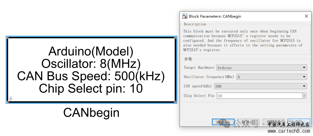

        MCP2515的“CANbegin”模型设置如图5.13所示,我们只需要设置好"CAN speed(kHz)"波特率和"Oscillator frequency(MHz)"晶振频率即可,其它参数保持默认。

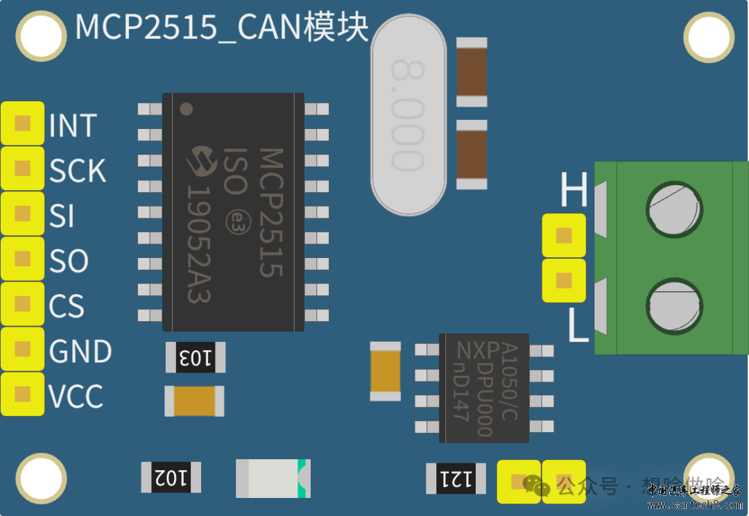

??注 意:市面上在售的MCP2515有两种版本,一种使用的是16M晶振,还有一种使用的是8M晶振,读者朋友一定要根据实际模块上的晶振频率进行设置,否则波特率可能设置的与实际的对不上,如图5.14示意图
图5.13 “CANbegin”模型设置
图5.14 8M晶振MCP2515模块
