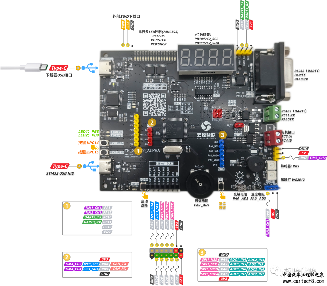

图0.0 YF-STM32-ALPHA开发板

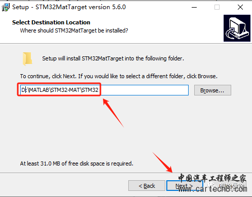

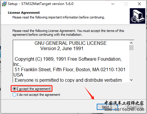

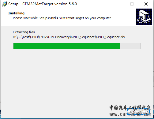

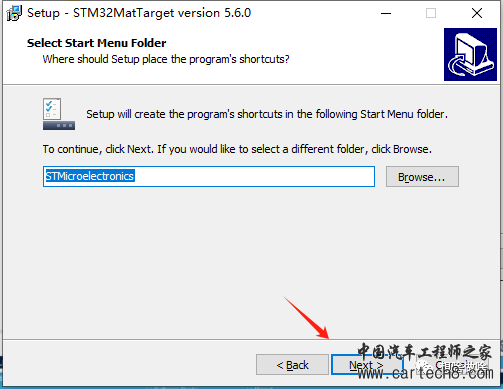

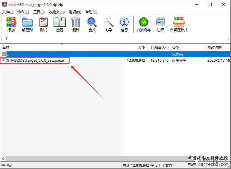

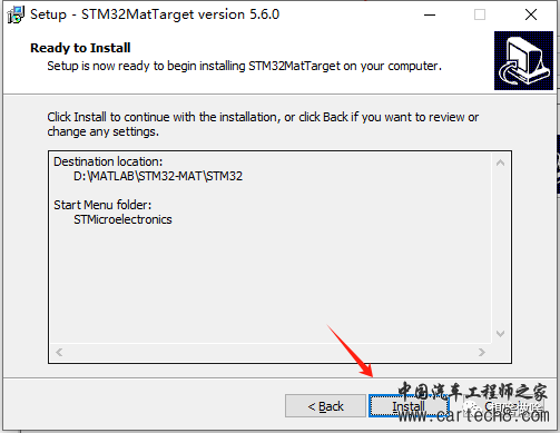

双击打开“en.stm32-mat_target5.6.0.zip”安装包,如图8.1.1所示,然后双击里面的“STM32MatTarget_5.6.0_setup.exe”软件进行安装,剩下操作流程比较简单,直接对照图8.1.3~图8.1.8操作直至安装完成即可。
图8.1.2 压缩包中的STM32MatTarget_5.6.0_setup.exe安装软件
图8.1.3 “License”协议
图8.1.4 安装路径选择
图8.1.5 快捷键创建
图8.1.6 开始安装
图8.1.7 安装过程进度

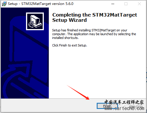

图8.1.8  点击“Finish”安装完成

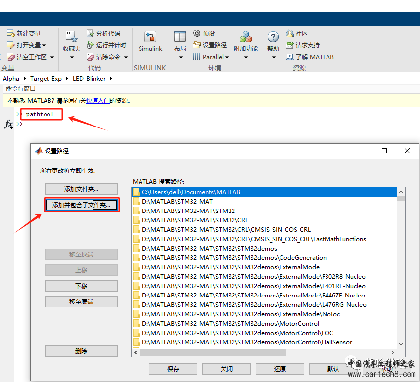

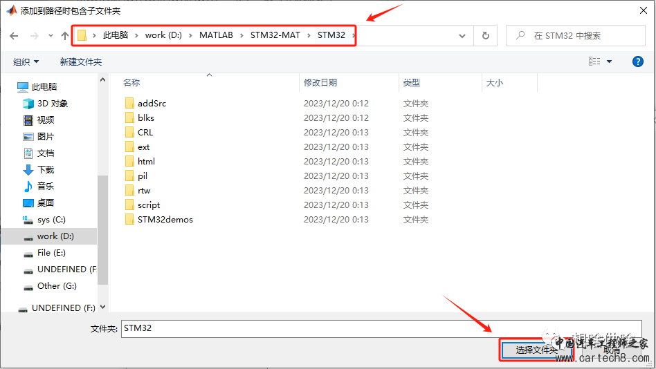

      打开matlab 2021b,在命令行中输入“pathtool”指令,回车,在弹出的“路径设置”对话框中点击“添加并包含子文件夹...”按钮,如图8.1.9所示,找到(2)步骤中的STM32-MAT安装位置,然后点击“选择文件夹”,如图8.1.10所示,添加成功后可以在simulink的库浏览器中查看到STM32的所有外设,如图8.1.11所示。
?温馨提示:此处添加一定要选则“添加并包含子文件夹”,否则无法正常使用!

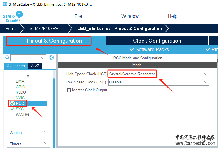

    新建CubeMx工程部分就不过多介绍了,可以参看CubeMX工程创建文章,这里只对关键设置部分进行介绍,如图8.1.12所示设置“RCC”的“High Speed Clock(HSE)”为“Crystal/Cermic Resonator”(即外部晶振)模式。
图8.1.12 “RCC”设置

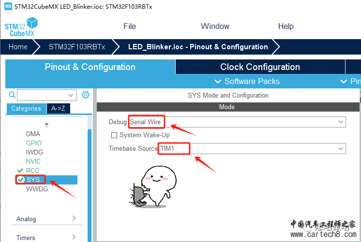

     设置“SYS”中的“Debug”为“Serial Wire”模式,将“Timebase Source”设置为“TIM1”,如图8.1.13所示。
??注 意:此处“Timebase Soure”设置非常重要,如果没设置会出现不能正常生成代码情况。
图8.1.13 “SYS”设置

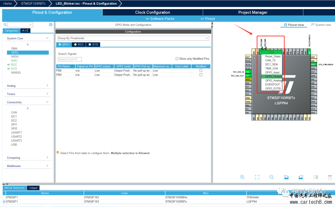

        GPIO设置与普通的CubeMX工程没什么区别,直接设置为“GPIO_Output”即可,如图8.1.14所示。
图8.1.14“GPIO”设置

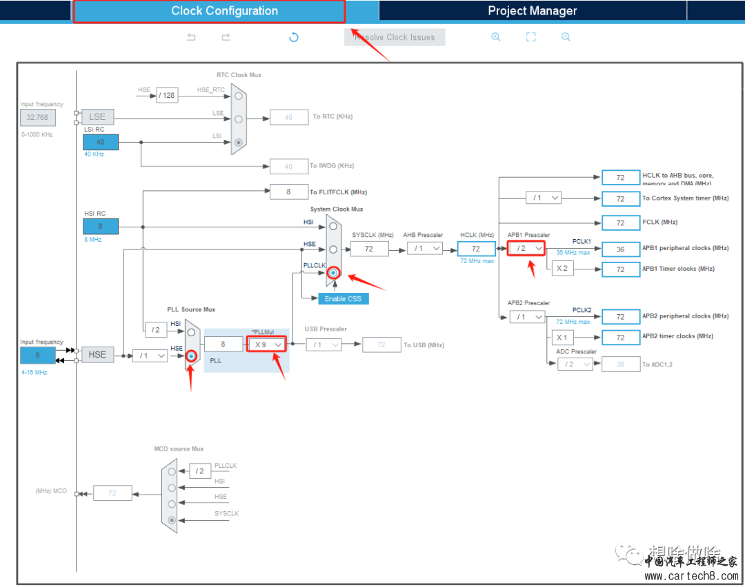

        “Clock Configuration”部分也与普通的CubeMX工程设置一样,如图8.1.15所示。
图8.1.15 时钟设置

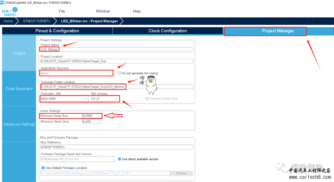

        工程设置部分比较关键,需要将“Application Structure”设置为“Base”模式,“Toolchain/IDE”设置为“MDK-ARM”,后面的版本设置为读者自己使用的版本,这里笔者使用的版本为“V5.27”,另外后面如果进行在环功能使用时需要将“Linker Settings”中的“Minimum Heap Size”设置为“0x3000”,以方便后期的硬件在环使用,如图8.1.16所示,创建完成,按“Ctl+S”保存即可。
????特别注意:
1、将文件放置于全英文路径下,不然生产代码过程中会报错;
2、“Application Structure”必须设置为“Base”模式;
3、如果已经使用matlab生成了嵌入式代码,“Application Structure”处将变为灰色,不能进行再次设置,所以创建新CubeMX工程时就要设置好,否则就只能再次创建新工程;
4、由于在环功能数据交互量比较大需要将“Minimum Heap Size”设置为“0x3000”
图8.1.16 工程设置

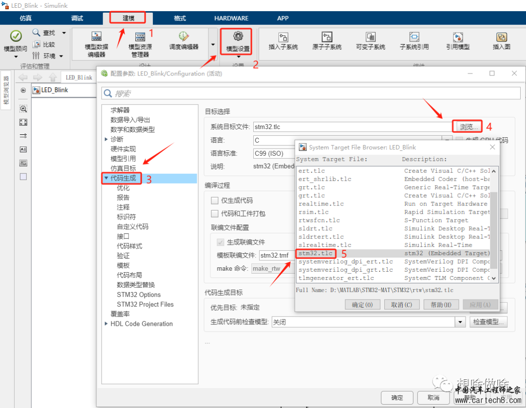

      点击创建“Simulink工程”,然后在点击切换到“建模”栏,点击“模型设置”,在配置参数中点击“代码生成”处,浏览“目标选择->系统目标文件”并选中“stm32.tlc”文件,如图8.1.17所示。

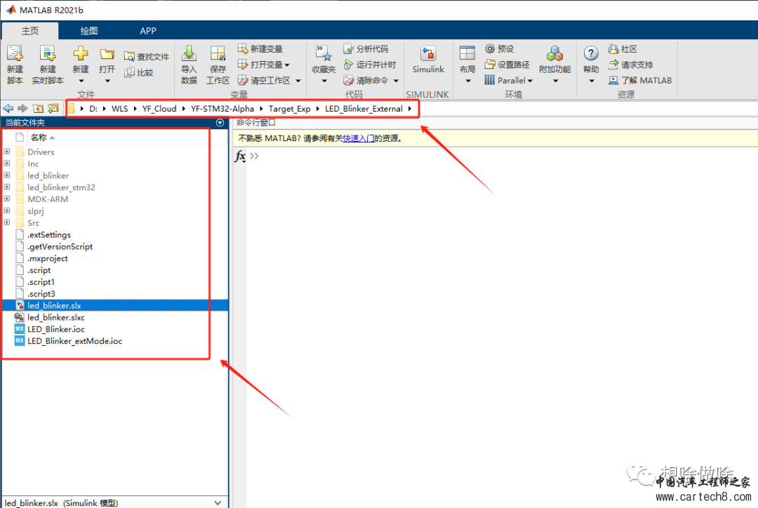

????注 意:很多初学者matlab默认打开是进入到“xxx/bin/win64”安装目录,实际生成嵌入式代码时会报错!!,如图8.1.16所示,切换到创建工程目录
图8.1.16 切换到新建工程目录

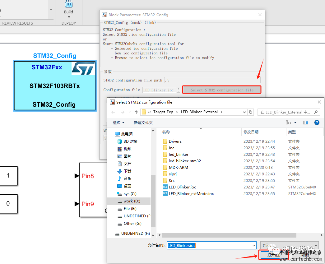

      拖入“STM32_Config”模型,双击打开,然后点击“Select STM32 Configuration file”按钮,在弹出的文件选择对话框中找到前面配置好的“LED_Blinker.ioc”文件选中并点击“打开按钮”,如图8.1.19所示。

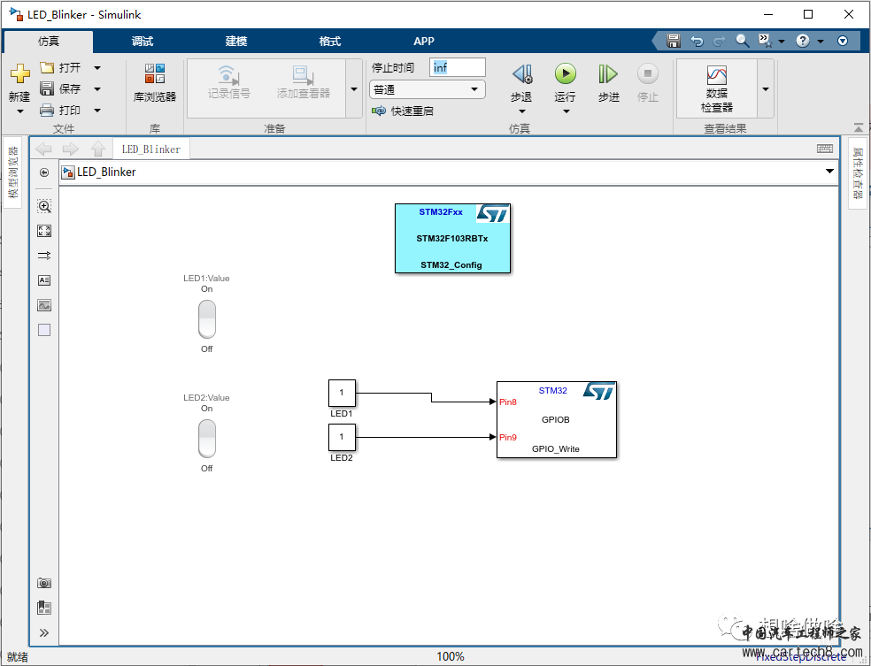

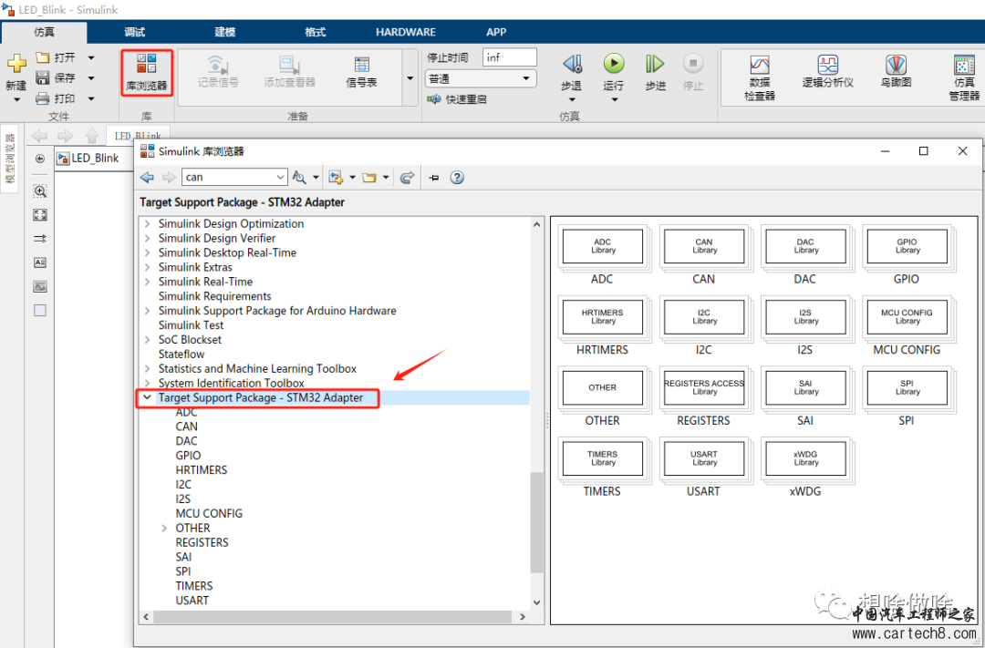

      点击simulink库浏览器找到“Target Support Package - STM32 Adapter”库,拖入剩下的模型并搭建如图8.1.20所示模型,将停止时间改为“inf”。
?温馨提示:此处是为了后面的硬件在环控制效果搭建的模型,如果只是搭建模型控制LED闪烁或其它功能模型,可以使用“Pulse Generator”模型控制LED闪烁频率。
8.1.20 新建LED控制simulink工程

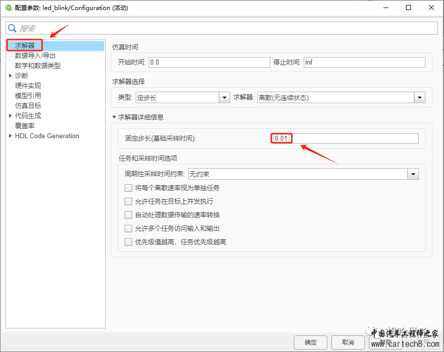

    在“配置参数->求解器”栏中设置“固定步长(基础采样时间)”为“0.01”,即0.01s,如图8.1.21所示。
?温馨提示:此处基础采样时间也可以设置为“auto”或其它值,不是特别影响硬件在环功能。
图8.1.21 基础采样时间设置为0.01s

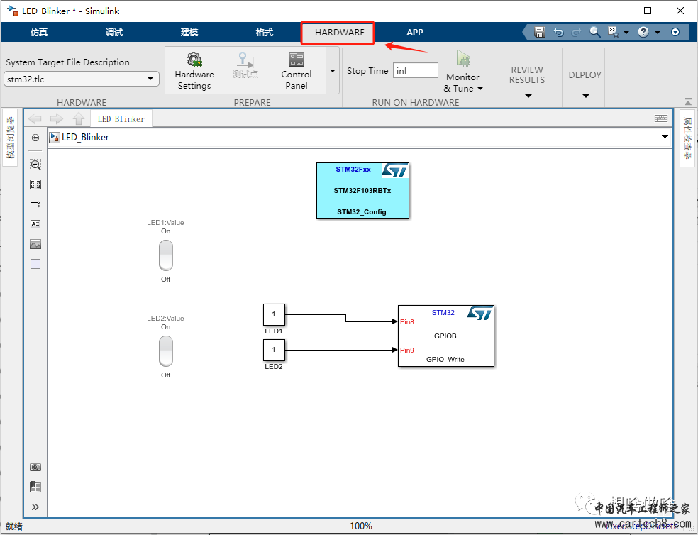

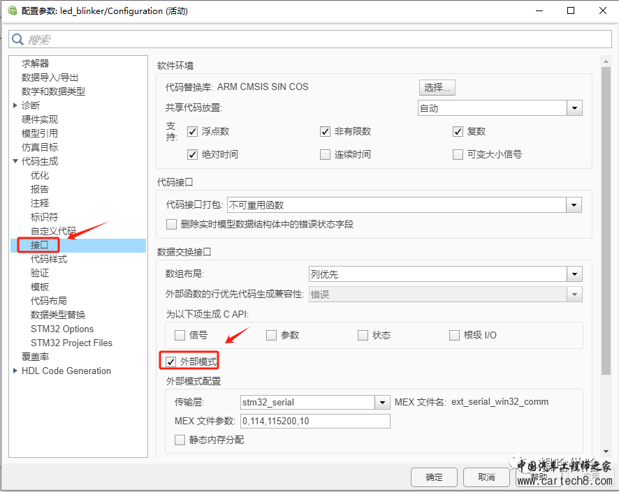

       ????此处是硬件在环设置的关键步骤,在“配置参数->代码生成->接口”中将“外部模式”勾选上,如图8.1.22所示,设置完成后会在最上面出现“HARDWARE”栏,如图8.1.23所示。
图8.1.22 硬件在环设置
图8.1.23 "HARDWARE"栏

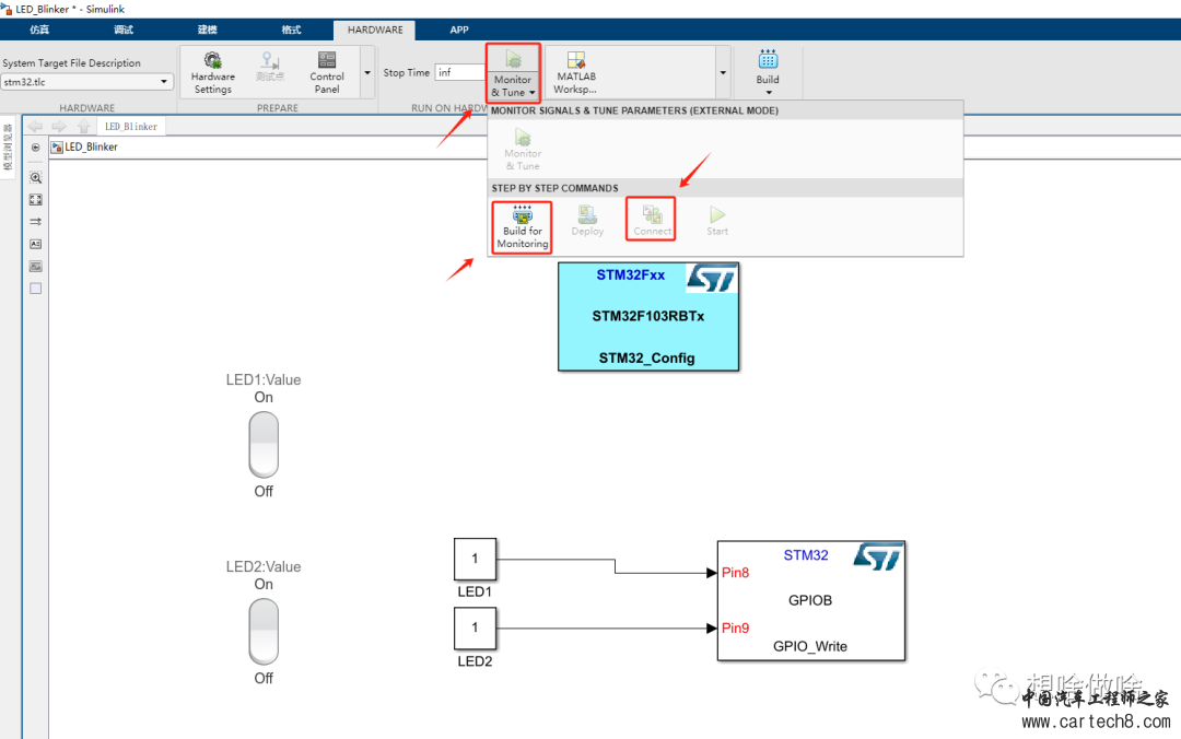

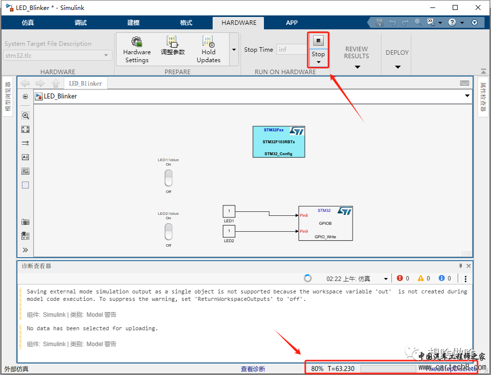

        此时点击“Monitor&Tune->Build for Monitoring”生成的代码时注意看“Connect”按钮是灰色的,且生成的代码无法进行硬件在环连接。
图8.1.24 硬件在环代码生成

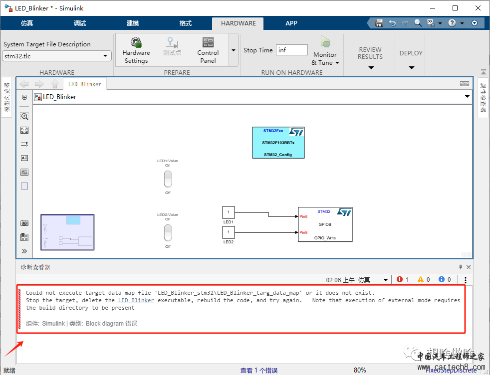

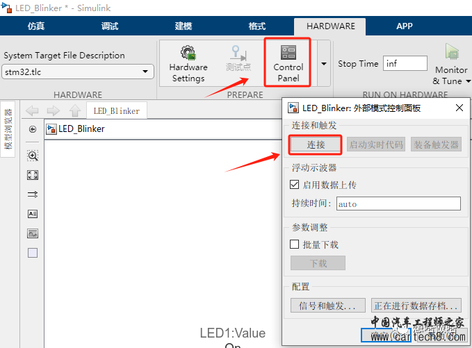

      这里需要单击“Control Panel”图标,在弹出的“外部模式控制面板”对话框中点击“连接按钮”,如图8.1.25所示,此时会在“诊断查看器”中提示出错信息,如图8.1.26所示,不用管错误信息,继续图8.1.24中的“Build for Monitoring”操作。
图8.1.25 “外部模式面板连接”操作
图8.1.26 点击“连接”提示错误信息

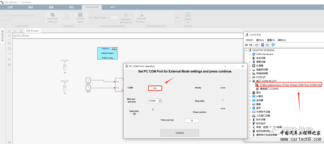

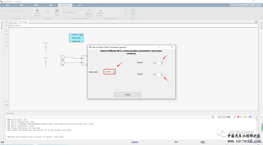

        稍等片刻后弹出如图8.1.27所示串口设置端口,根据读者自身电脑COM端口进行设置即可,其他参数可以保持默认,然后点击“Continue”。
图8.1.27 电脑端口设置
         稍等片刻,会继续弹出STM32硬件在环串口设置窗口,如图8.1.28所示,笔者这里使用的是“USART2”,读者如果使用其它串口将其设置成其它串口即可,然后继续点击“Contiune”.
图8.1.28 STM32硬件串口设置

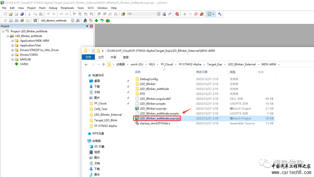

       然后经过漫长的代码生成等待,直至完成为止,生成好的Keil工程如图8.1.29所示,里面有一个“xxx_exMode.uvprojx”keil工程文件。
图8.1.29 生成的硬件在环Keil工程代码

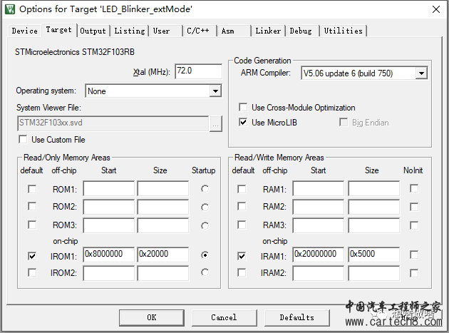

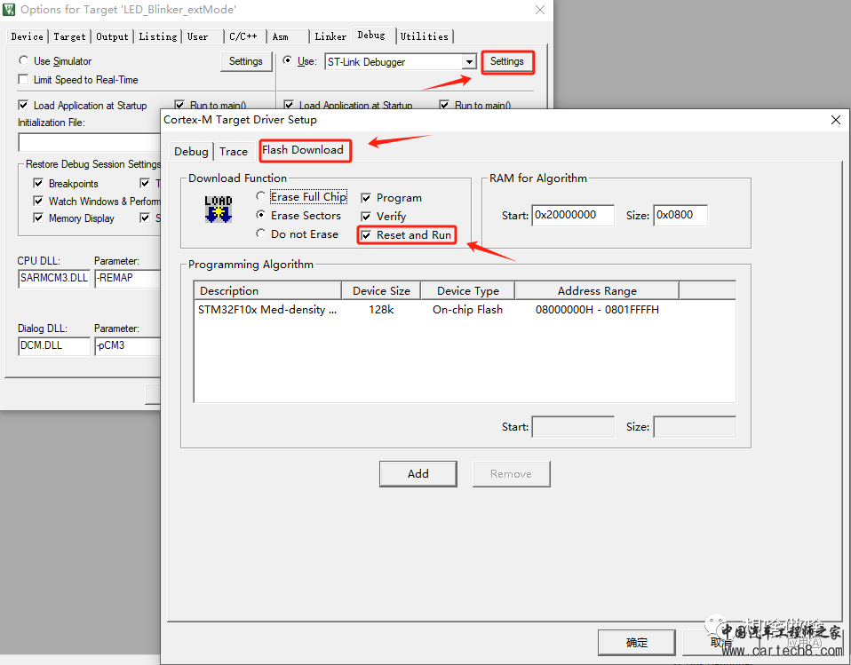

        双击打开“LED_Blinker_exMode.uvprojx”Keil工程并设置好,如图8.1.30,8.1.31所示,然后编译、下载到目标硬件板中,其中提示的警告不用管,不影响使用。
图8.1.30 Keil工程编译器选择
图8.1.31 下载器下载完自动复位勾选

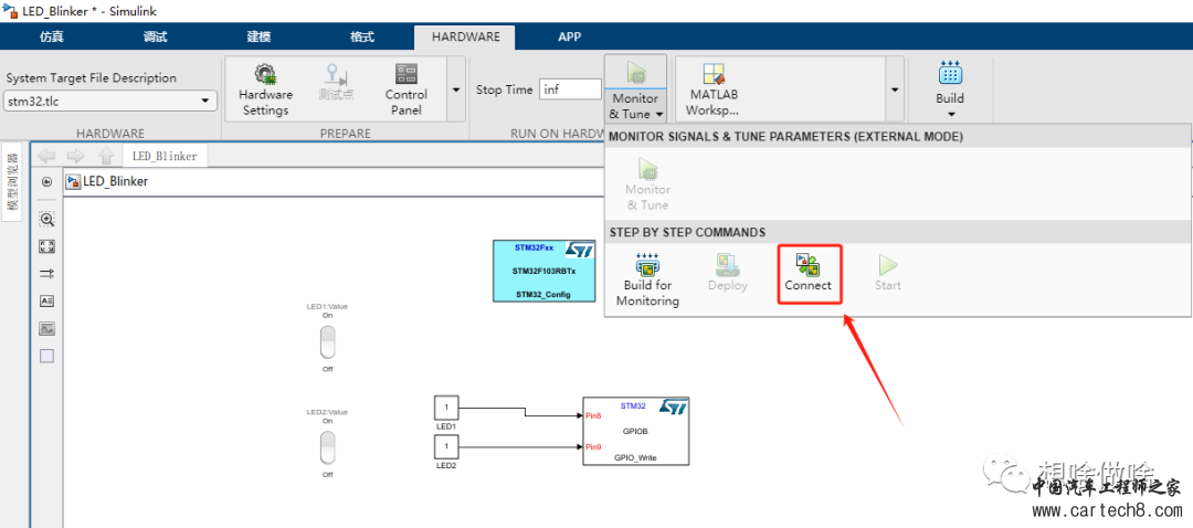

       程序下载到STM32单片机中后,回到simulink模型中,点击“HARDWARE->Monitor & Tune->Conect”按钮进行在环连接操作,如图8.1.32所示,成功连接后的硬件在环效果如图8.1.33所示。
图8.1.32 “Connect”硬件在环连接操作
图8.1.33 正常硬件在环效果

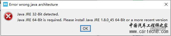

错误1:提示Java环境问题,根据错误提示安装好所需的Java版本环境,这个一般都是CubeMx引起的
图8.1.24 提示Java环境错误

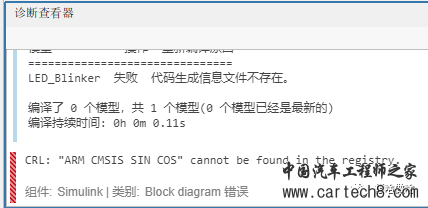

错误2:提示如图错误,执行“RTW.TargetRegistry.getInstance('reset');”设置,这种一般出现在初次安装使用情况
图8.1.25 提示“ARM CMSIN COS”错误
RTW.TargetRegistry.getInstance('reset');??总 结
