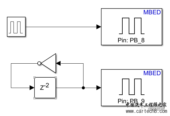

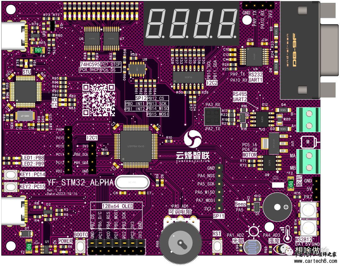

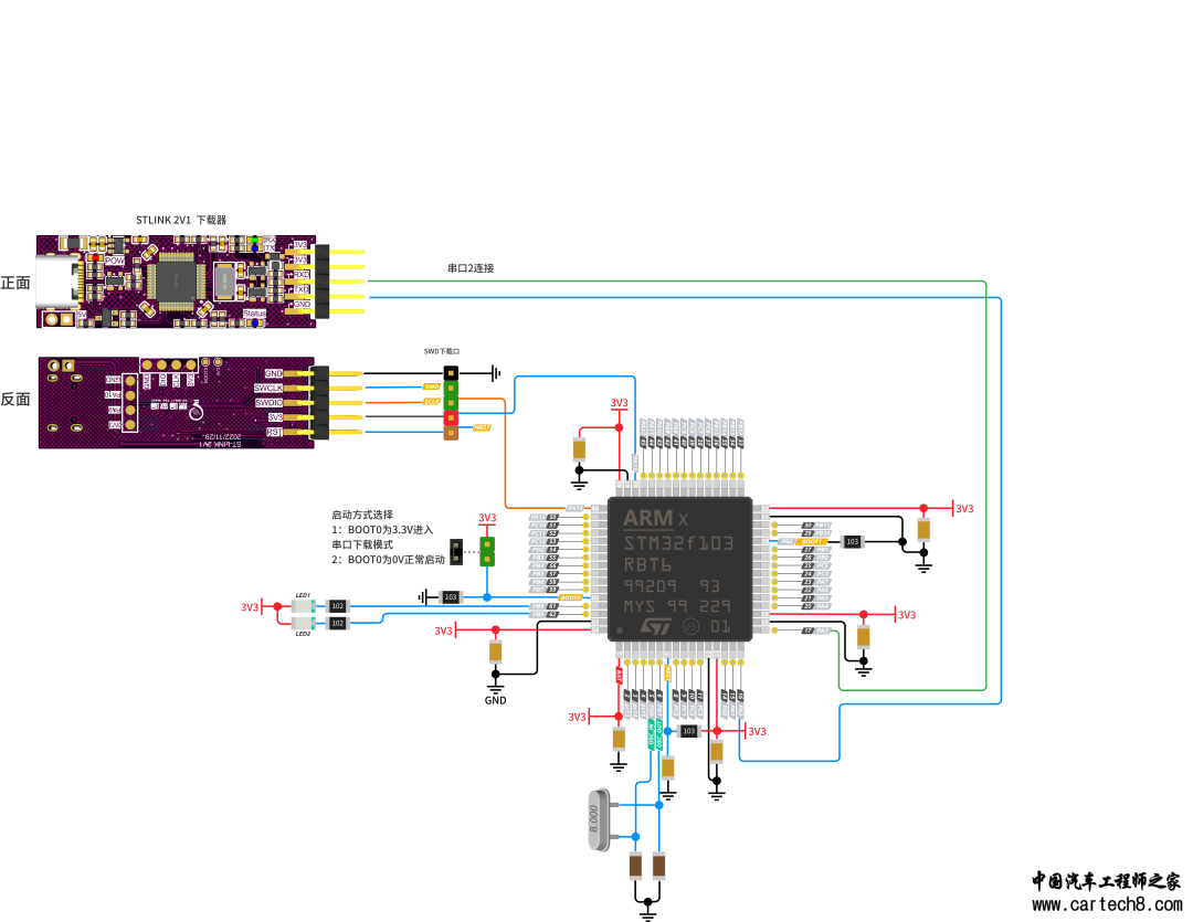

simulink模型如图5.1所示,实验现象PB8以0.5S周期反转,PB9以1S周期翻转闪烁,本次实验电路原理如图5.2所示,实验所使用的下载器为STLINK 2V1版本,下载器自带一个串口,完整实验电路板如图5.3所示
图5.1 两颗LED闪烁simulink模型
图5.2 LED闪烁电路图
图5.3 实验开发板

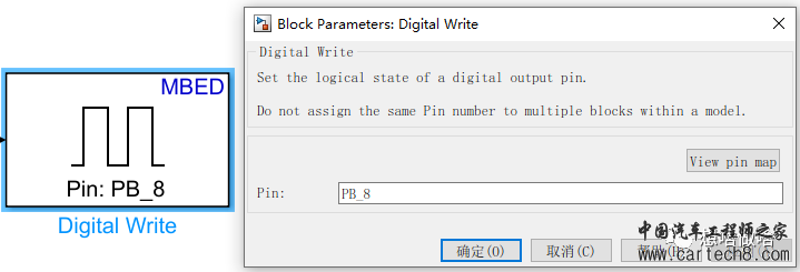

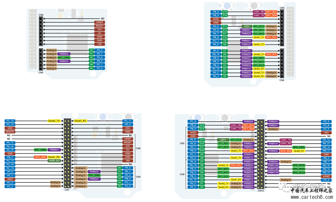

“Digital Write”模型用于控制I/O口作为普通输出用,双击模型可更改引脚编号,如图5.4所示其引脚对应STM32的PB8端口,例如想使用PA5引脚时,可通过将其改为“PA_5“实现对PA5的控制,点击右侧的”View pin map“如图5.5所示可以查看可定义的引脚编号,里面的引脚定义为STM32官方开发板(型号为STM32 Nucleo F103RB)
图5.4 Digital Write模型
图5.5 Nucleo F103RB pin map图

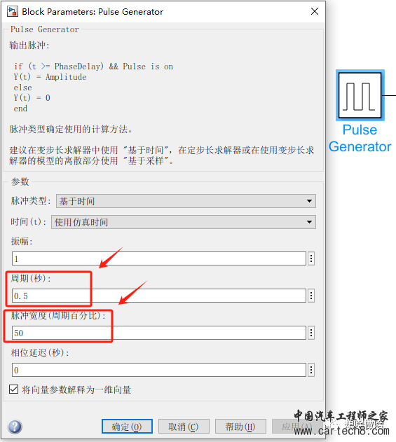

“Pulse Generator”用于产生周期性脉冲,如果想实现不同周期下的LED闪烁,可以双击该模型更改“周期(秒)”和“脉冲宽度(周期百分比)”来实现LED的闪烁频率和控制亮和灭的时间,如图5.6所示。 使用STM32学习Simulink-(1)点亮一颗LED实验w8.jpg
图5.6 "Pulse Generator"模型设置

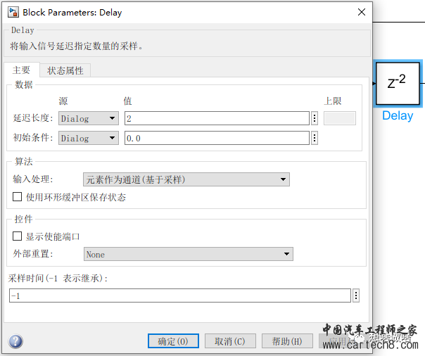

“Delay”模型设置如图5.7所示,可以通过修改“延迟长度”值实现不同周期翻转,其它地方这里保持默认,需要??注意??的是,这里的值跟采样时间有关系,由于本实验中在“Hardware Settings->求解器栏”中设置的信息都设置为自动,所以当图5.6中设置的参数发生变化时,采样周期也会发生相应变化。
图5.7 "Delay"模型设置

本节以控制两个LED闪烁模型为示范,介绍simulink模型的基本使用用方法,实现同样效果LED闪烁功能,可以通过搭建不同的模型来实现,非常的直观灵活,模型修改起来也比较方便。
这里给读者留个练习题,不使用本节介绍的模型方式实现同样LED闪烁功能,模型该如何搭建?
