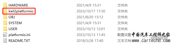

  第一步:复制"keil2platformio"插件到工程目录下
  图3.2 keil2platformio文件夹拷贝位置

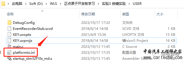

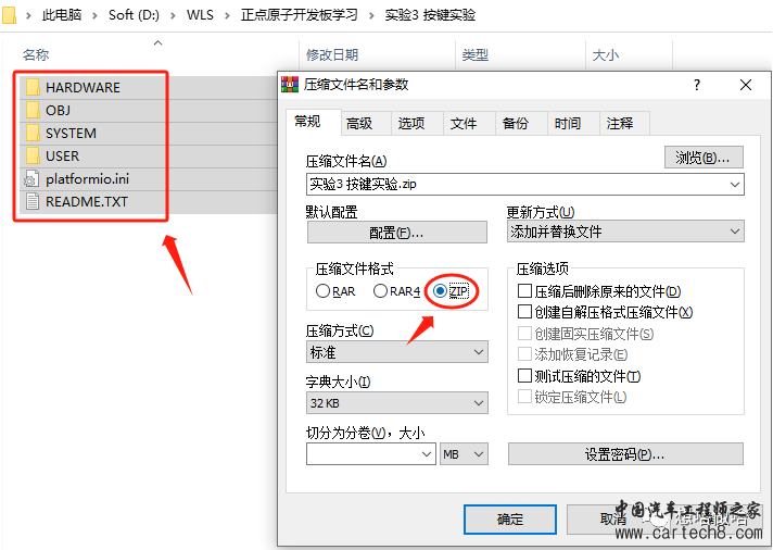

  第三步:打包上传代码至ECloudIDE
  将生成在USER下的platfomio.ini文件拷贝的本实验文件的主目录下,如图3.5所示,然后将其压缩成xx.zip文件
  图3.5 更改platformio.ini文件位置,并压缩成xx.zip文件

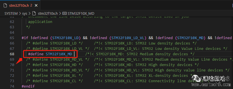

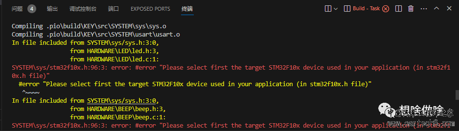

出现图3.6所示错误时,需要将stm32f10x.h中的"#define STM32F10X_MD"宏定义打开,然后再次编译
图3.6 提示stm32f10x.h错误
图3.7 芯片类型宏定义选项

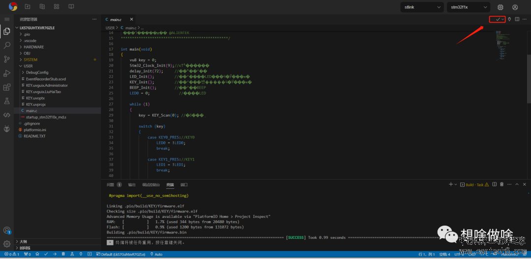

图3.9 编译工程
图3.10 下载工程
到这里我们就完成了按键实验Keil工程到ECloudIDE工程的转换,其它例子也都可以按照这个方法来进行
