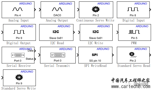

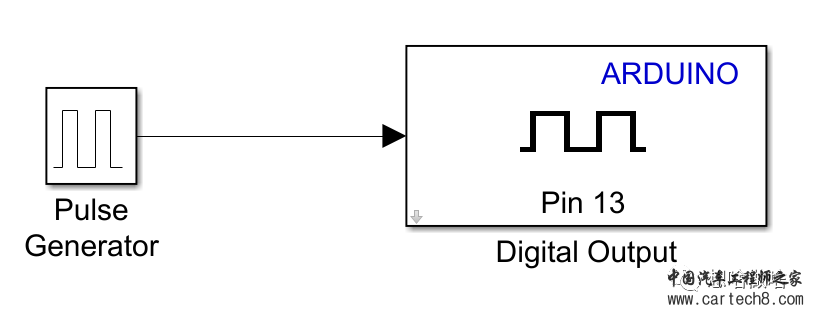

      使用Arduino在simulink中搭建的LED闪烁的一个例子如图1所示,相比之前C语言代码实现的方式,这里没有写一行代码就实现了LED闪烁。读者有没有感觉这种开发方式即简单又方便,要实现什么功能就直奔主题,不用一行一行的敲代码、排查代码错误。图1只是arduino其中的I/O输出外设,在图2中还有其它很多外设可以使用,再结合matlab强大的功能,读者可以实现很多实际应用。

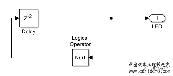

    如图3 所示,,这里使用了三个库,分别是“Delay(延时模型)”、“Logical Operator-NOT(逻辑操作-非模型)”和“out(输出端口模型)”,这里的输出端口为了方便代码移植将名字改为LED。
图3 LED闪烁simulink模型

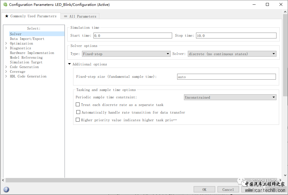

如图5所示,在弹出的“Configuration Parameters:xxxx”窗口中找到“Solver”栏,并点击设置运行参数,按照图中的设置,完成后点击“Apply”。
图5 “Solver”栏参数设置

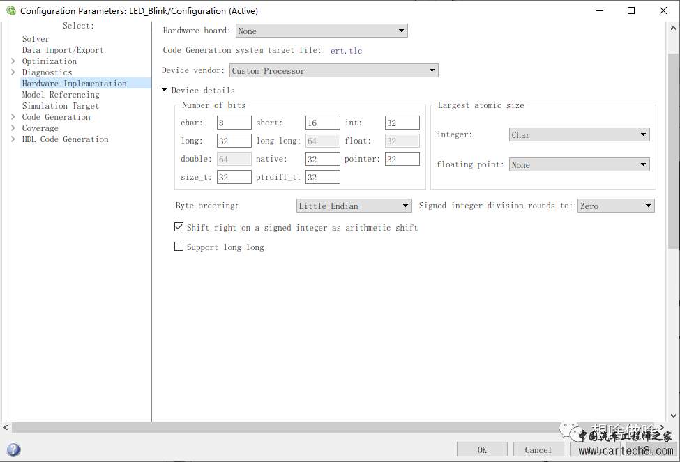

如图6所示,在“Hardware Implementtation”栏中设置硬件参数,按照图中的设置进行操作,完成后点击“Apply”。
图6 “Hardware Implementtation”栏参数设置

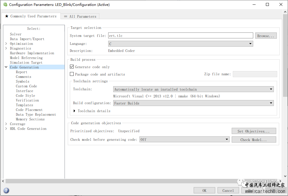

如图7所示,点击“Code Generation”栏,设置代码生成参数,完成后点击“Apply”。
图7 “Code Generation”参数设置

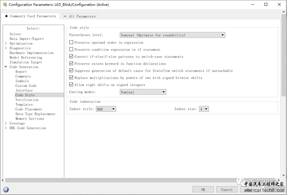

如图8所示,点开“Code Generation”左边的“>”符号,在子栏目中找到“Code Style”项设置代码生成风格,完成后点击“Apply”。
图8 “Code Style”栏设置

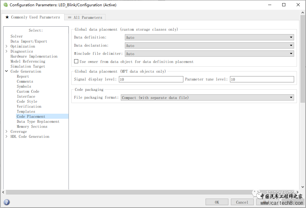

如图9所示,点开“Code Generation”左边的“>”符号,在子栏目中找到“Code Placement”中设置“File packaging format”参数,完成后点击“Apply”,到这一步,所有参数都设置完成,然后点击“OK”按钮。
图9 “Code Placement”栏设置

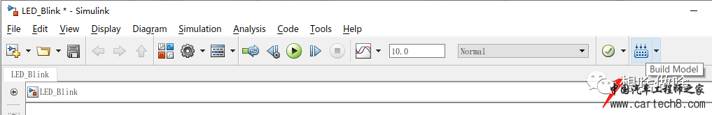

如图10所示,点击
按钮“Build Model”生成代码。
图10 点击生成模型代码

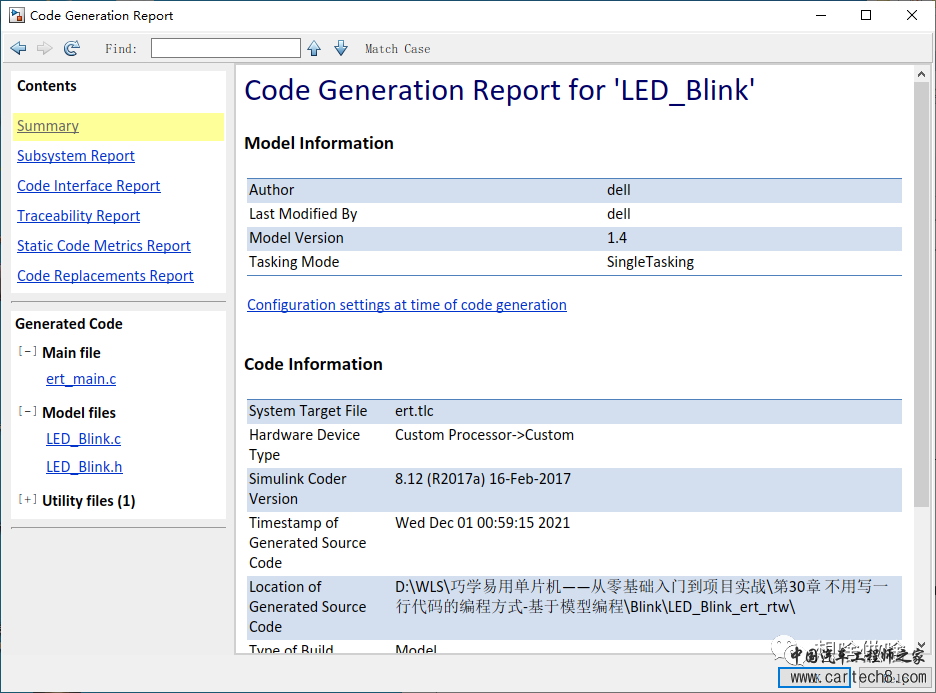

代码生成根据电脑性能不同,需要的时间也不一样,稍等一会儿,弹出“Code Generation Report”窗口报告,如图11所示,在这个窗口中可以看到整个模型生成了三个文件,分别是“ert_main.c”、"LED_Blink.c"和"LED_Blink.h",然后在LED_Blink.slx文件所在的目录下多了一个“LED_Blink_ert_rtw”名字的文件夹,生成的三个文件也包含在当中;看这三个代码有点像之前讲的模块化编程方式命名。

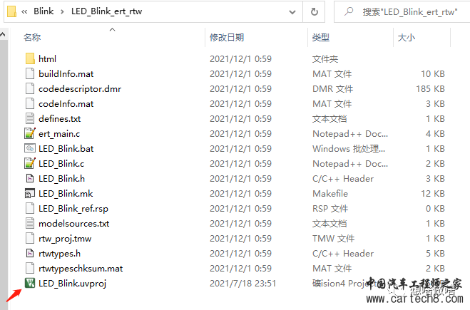

      这一步也是整个过程中最关键部分,也是在很多资料中一直没讲清楚的部分,将生成的代码移植到51单片机工程中去。先新建一个名字(其它名字也可以,只要正确建立Keil工程即可)为“LED_Blink”的Keil工程,工程的存放路径放在刚刚模型生成代码"Blink→LED_Blink_ert_rtw“文件夹下,如图12所示。
图12 在生成模型文件夹下建一个Keil工程

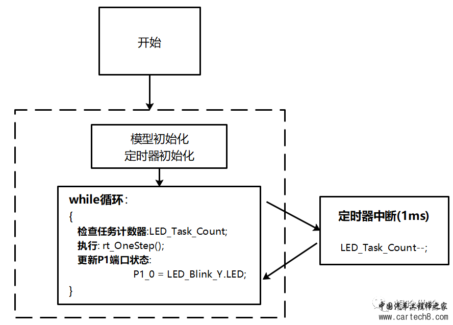

2、simulink生成模型代码剖析
        关于8051单片机怎么搭建简单操作系统框架可以参考网络上其他文章或关注作者的后续文章,这里就不再赘述,如图14所示的LED闪烁模型,实际上就是运行模型生成的rt_OneStep()函数,每个Simulink生成的模型里面都会有这个函数,rt_OneStep()运行完之后所有通过输入端的数据都会在搭建的模型逻辑中处理,然后通过输出端输出处理完后的数据,在LED闪烁模型中,没有输入端,只有输出端,所以模型每运行完一次,里面的逻辑翻转一次输出端口LED状态,即LED_Blink_Y.LED的数据,然后只需将模型输出端口与实际物理端口关联即可,这里关联的是P1_0端口,则最终表现出来的效果就是P1_0状态,即模型每运行一次,P1_0端口电平发生一次翻转,P1_0端口有连接LED,LED就会一直闪烁。
图14 基于模型LED程序执行流程
