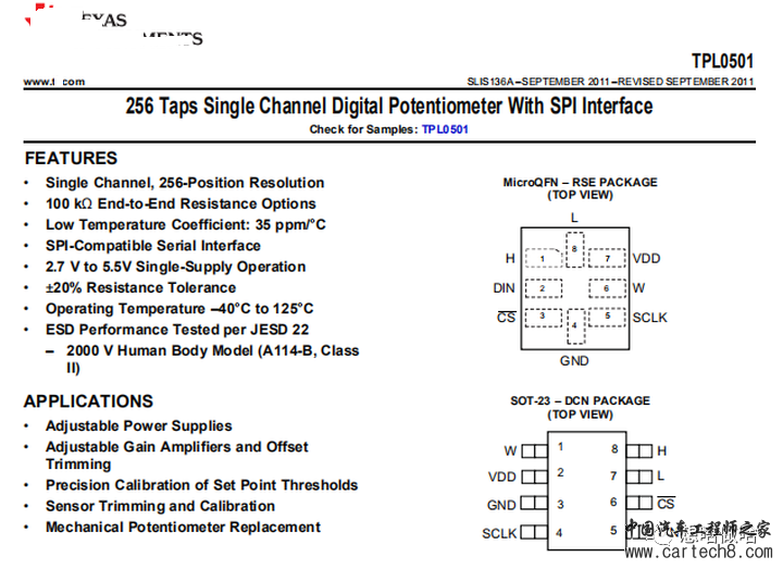

首先,我们先快速浏览芯片数据手册,获取重要信息
IC型号:TLP0501
电压范围:2.7~5.5V
温度范围:-40~125℃
通信方式:SPI
阻值:100KΩ
阻值偏差:±20%
该芯片是德州仪器的一款单通道数字电位计,通信方式是SPI总线,单方向的,即只能控制芯片,不能读取输入数据,下面是数据手册的具体介绍。
环境参数:主要包括温度使用范围、电压使用范围、误差、温度漂移以及实物引脚对应关系都在这里

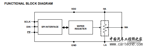

功能框图:主要介绍该芯片的内部组成和工作原理
功能框图

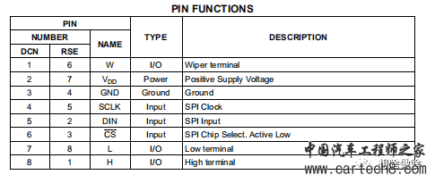

引脚定义:每个引脚的功能介绍
引脚定义

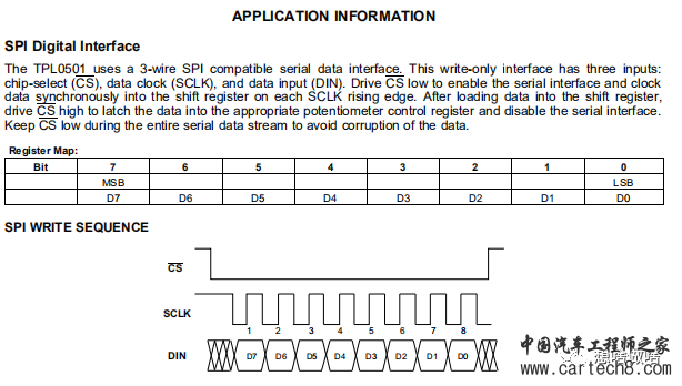

SPI通信说明:主要介绍芯片的通信方式,这个芯片因为没有设置模式功能,只需要对芯片直接写数据即可,通信方式与我们所使用的74HC595的方式类似
SPI通信说明

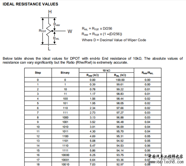

真值对照表:也就是数字量对应的实际电阻值,我这里只截取了一部分,剩下的大家可以自行去参考详细手册

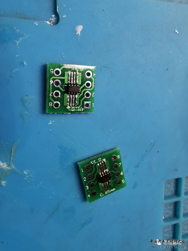

芯片模块的快速制作

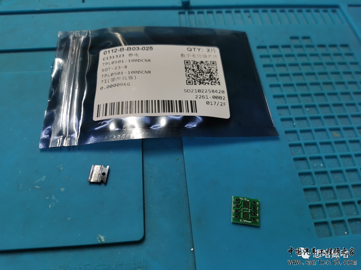

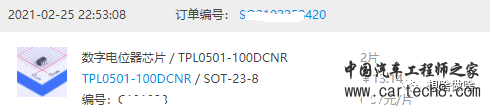

在芯片商城上买了两片回来调试,芯片购买的费用知乎小伙伴给付了

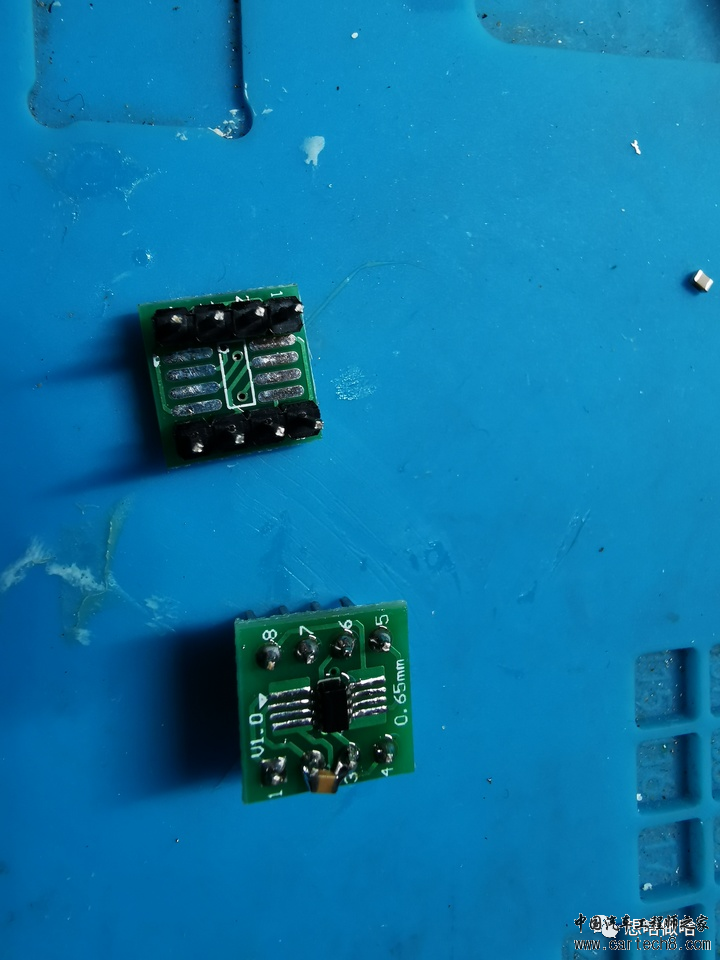

准备好芯片+转接板
焊接两块是为了防止在使用过程中意外弄坏另一块可以立马补上,确保调试正常进行而不耽误太多时间
焊接好排针,并在供电端加上0.1uF的滤波电容,降低高频供电干扰
这样我们的模块就制作完成了

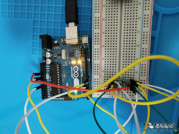

arduino快速搭建工程:

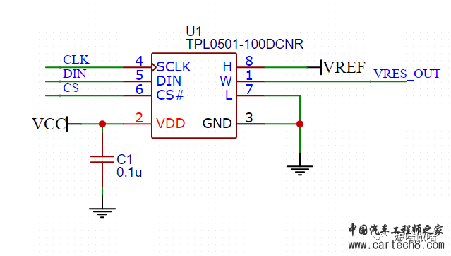

电路原理图
电路原理图
引脚对应关系:
arduino uno 引脚4       ->   CLK
arduino uno 引脚5       ->   DIN
arduino uno 引脚6       ->   CS
arduino uno 引脚5v     ->   VCC、VREF
arduino uno 引脚GND  ->  GND、L
arduino uno 引脚A0    ->  VRES_OUT
首先用面包板+杜邦线搭好电路

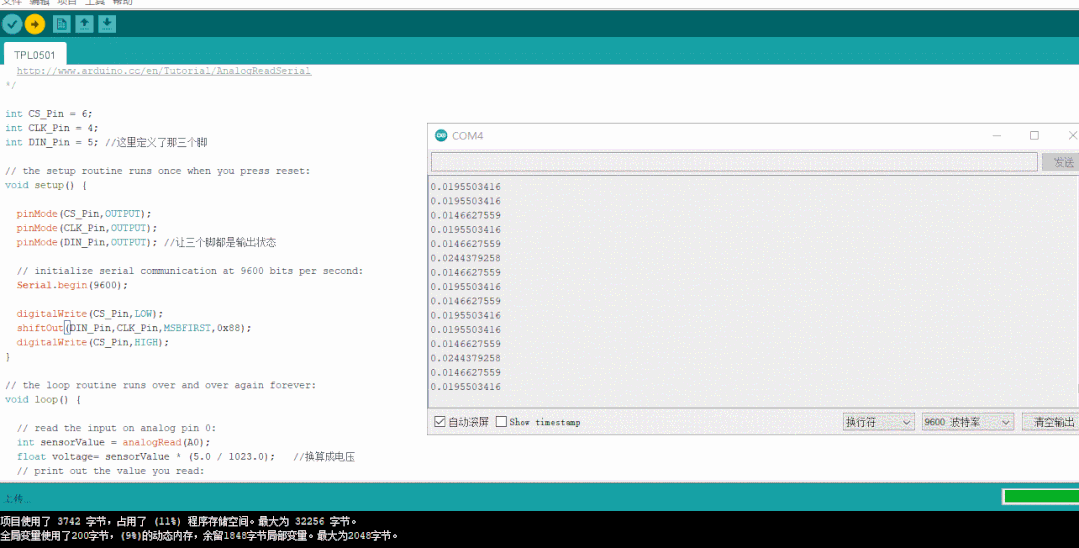

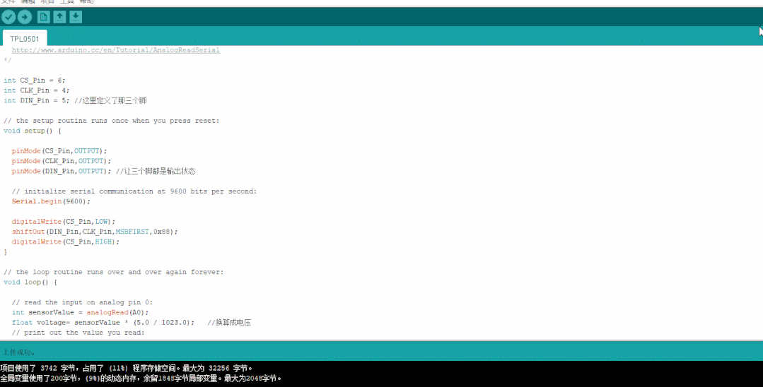

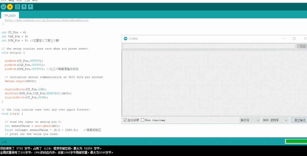

然后使用arduino自带的库,编写代码,再变动阻值参数,看下输出的实际结果和真值表是否对应的上
数值为0x00时对应的模拟电压输出
数值为0x88时对应的模拟电压输出
数值为0xFF时对应的模拟电压输出
经过验证,在arduino上跑没有问题,接下来我们准备在STM32上去运行
arduino代码部分:

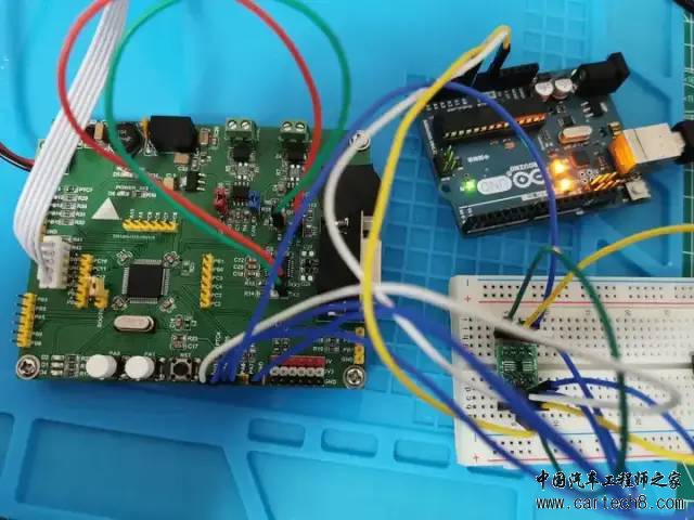

开发板+面包板搭建电路

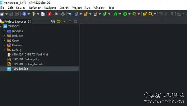

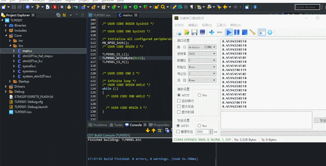

用STM32CubeIDE建立一个工程

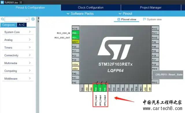

配置好PA4、PA5、PA6引脚为输出
生成代码,并添加TLP0501的驱动代码

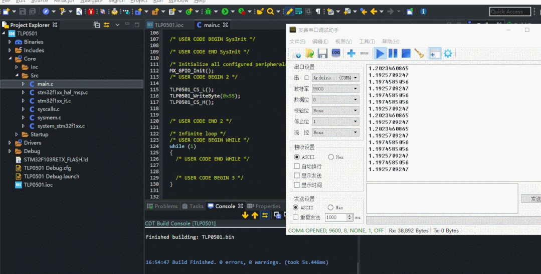

编译看运行的效果,输入值为0x55
更改输入的数值为0x22,验证是否正确

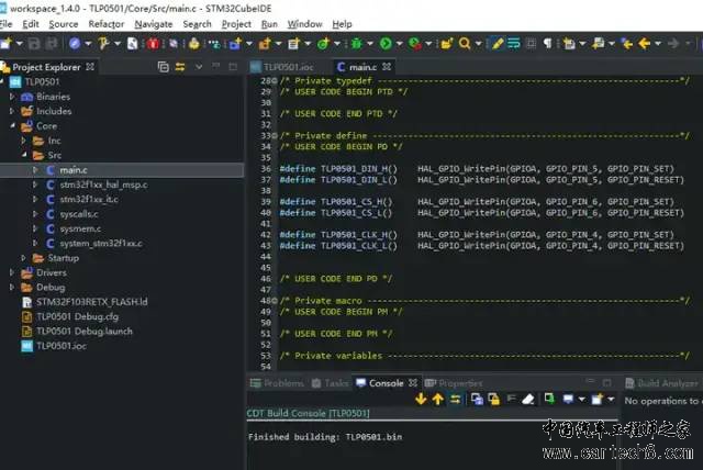

/* Private define ------------------------------------------------------------*//* USER CODE BEGIN PD */
#define TLP0501_DIN_H()    HAL_GPIO_WritePin(GPIOA, GPIO_PIN_5, GPIO_PIN_SET)#define TLP0501_DIN_L()    HAL_GPIO_WritePin(GPIOA, GPIO_PIN_5, GPIO_PIN_RESET)
#define TLP0501_CS_H()     HAL_GPIO_WritePin(GPIOA, GPIO_PIN_6, GPIO_PIN_SET)#define TLP0501_CS_L()     HAL_GPIO_WritePin(GPIOA, GPIO_PIN_6, GPIO_PIN_RESET)
#define TLP0501_CLK_H()    HAL_GPIO_WritePin(GPIOA, GPIO_PIN_4, GPIO_PIN_SET)#define TLP0501_CLK_L()    HAL_GPIO_WritePin(GPIOA, GPIO_PIN_4, GPIO_PIN_RESET)
