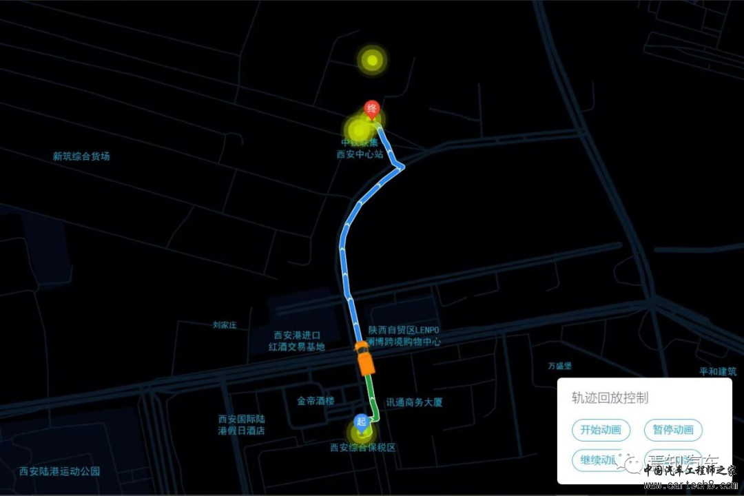

与记忆泊车类似,记忆行车这一功能主要实现简单的面向服务的应用服务。实现的典型应用场景包括:上下班路线,接送儿童,商超采购等。即,驾驶员通过在系统上设置想要到达的目的地,激活记忆行车功能后,智驾车辆可以参照之前记忆的行车路线自主驾驶到目的地。期间,系统需要记忆用户示教路线,实现从 A 到 B 点的全场景领航辅助驾驶,包含自动通过路口、掉头、变道等。

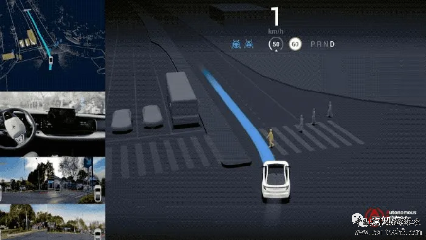

实际上,记忆行车可以看成一种狭义上的城市自动驾驶NOA。他们应用的传感器单元是完全一致的,唯一的差别的就是对地图的利用上。对于城市自动驾驶NOA来说,通常是会考虑直接导入高精地图做精确定位,并融合导航信息寻找车辆的下一步的行驶路径,而这里的记忆行车则需要区分为用户陪驾和系统试校准两步。
①用户陪驾/手动建图
用户陪驾阶段又称为手动建图阶段。其过程是驾驶手动驾驶车辆过程中系统通过后台偷偷调用在线感知模块端口进行即时定位建图,使得临时的建图可以更好的替代城区/高速路所构建的地图,这个过程类似于在城市自动驾驶中的众包建图。这里需要注意的是,考虑到国家对数据安全、信息安全以及地图资质的问题,我们通过记忆建图的地图一般就是单车类型,该图是不能通过网络上传至云端的。当然,如果是针对由同一家tier1开发的同类车型可考虑通过软件升级方式将地图包在该车型内部进行资源共享。
②智能建图
对于记忆行车功能而言,还会充分考虑在智能驾驶系统功能激活的过程中,利用后台记录的方式进行智能建图。这种智能建图过程一般还需要融合传统高精定位地图传递的一部分先验知识数据,对当前即时建图进行有效补充。比如,当车辆行驶在某段位置路段上,对于记忆行车来说,考虑到算力、识别能力、存储能力等,只会考虑固定的横向距离(一般为10m范围内)对自车道及旁车道的三条车道进行建模。而高精地图则可以考虑更宽范围的建图(甚至达到5-6条车道)。这样就可考虑在记忆地图与高精地图匹配上后,将高精地图的数据补充到记忆地图中间,扩展记忆地图的识别范围和建图能力。

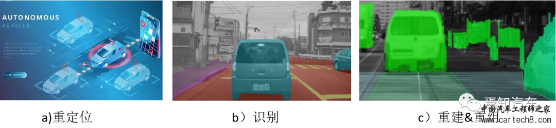

对于智驾域最重要的感知源处理而言(无论是视觉点云、激光点云还是毫米波点云),总体可以分为四个层面的处理过程:场景重建、要素识别、关键目标重组和自车重新定位。
“场景重建”意味着从视频序列推断场景中的几何体,包括车辆在场景中的位置。“要素识别”是一个术语,用于将语义标签附加到视频图像或场景的各个识别对象中,识别中包括各种不同的层次结构。“自车重新定位”是指车辆相对于其周围环境的位置识别和度量定位。“关键目标重组”是将重定位、识别、重建形成的三个组成部分信息重新整合成统一表示的方法。

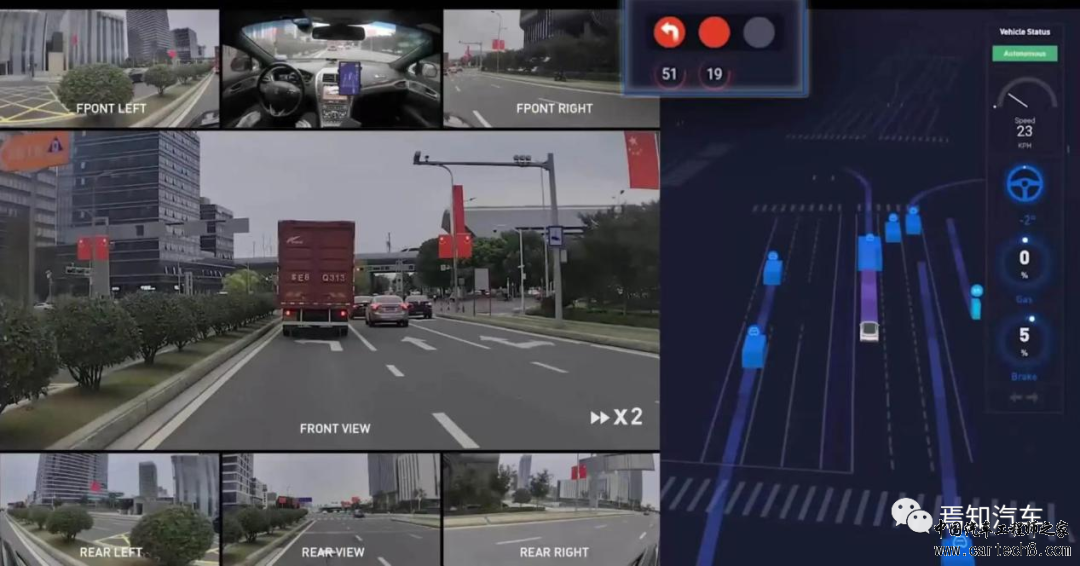

这里我们可以针对智能行车功能中的新的一项功能——“记忆行泊车”进行说明。记忆行泊车这类功能需要在自动驾驶的视觉环境中,通过驾驶员手动驾驶阶段在后台提前绘制车辆周围环境的地图,同时在用户地图中估计车辆的当前姿态。对于建图和重定位的关键任务之一是根据之前记录的车辆行驶路径重定位来重新定位行驶轨迹的方法。

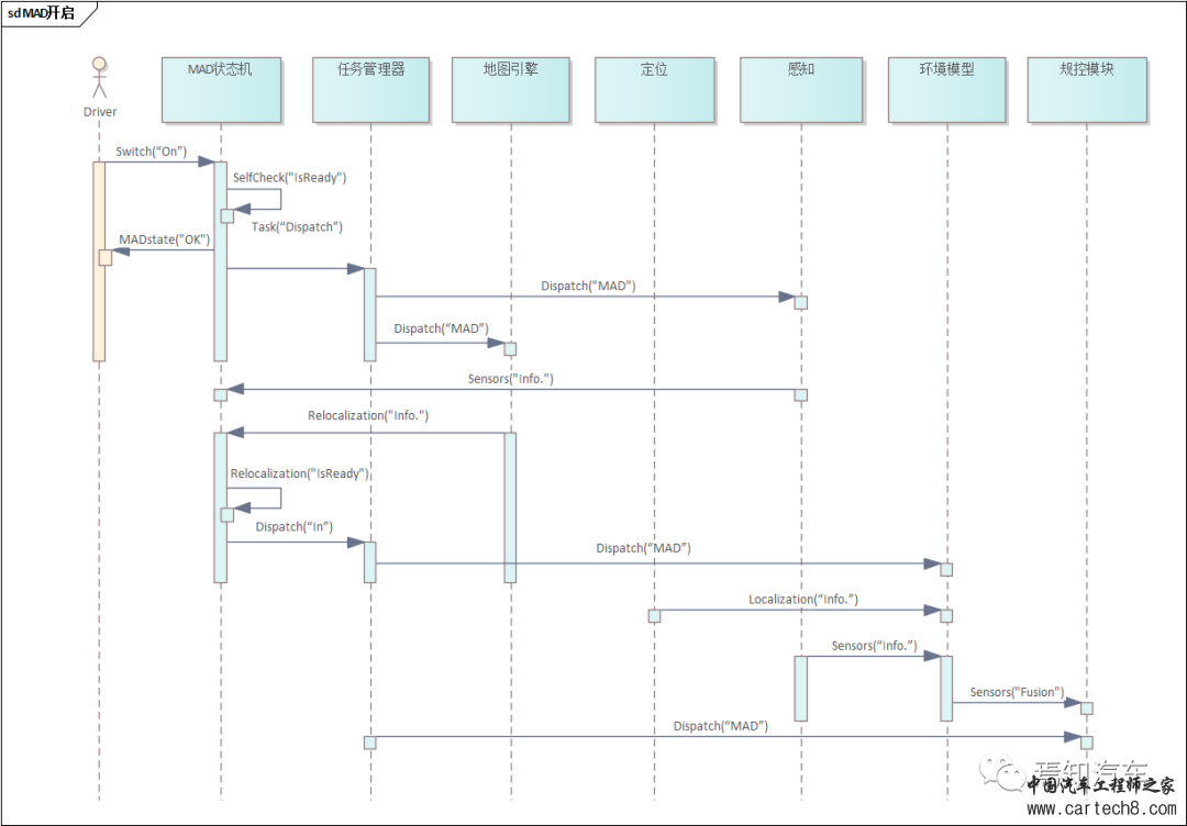

整个记忆行车处理时序图如下所示。整个记忆行车模块包括操作者Driver、MAD状态机、任务管理器、地图引擎、定位模块、感知模块、环境模型、规控等多个模块。首先,启动车辆上电后,记忆行车MAD的状态机变通过自检后反馈状态可用,然后派发任务项给记忆“地图引擎”,这里实际上是类似模仿高精地图的叫法。同时,也将感知任务派发给感知模块,感知模块启动感知任务后反馈检测结果给MAD状态机,MAD状态机通过重定位模块检查感知数据是否能够能够与之前建立的记忆地图相匹配。如果重定位成功,MAD状态机则派发成功标志给环境模型,同时,记忆地图和定位模块也会将相应的地图信息进行融合。最后,在规控模块进行整个轨迹规划和控制模块执行。
