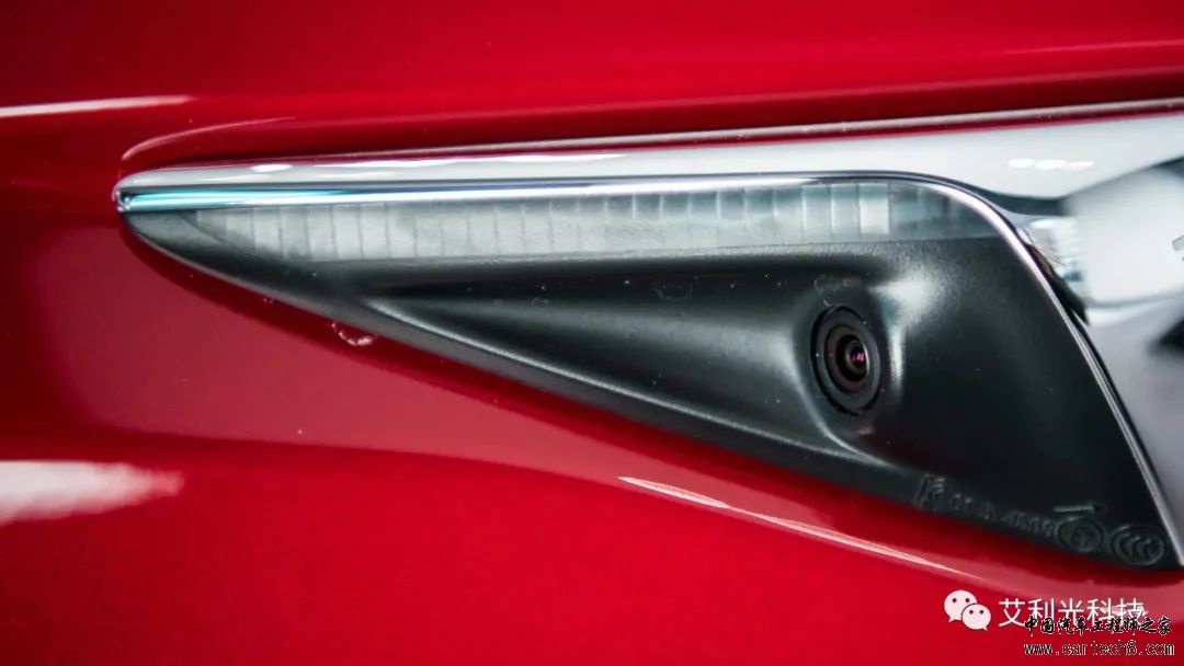

车载摄像头的种类繁多,按照用途可分为:前视测距、环视360度、后视倒车影像、舱内监控等(见前文《L2-L4自动驾驶视觉方案推荐(一)》)。不同规格的摄像头在镜头、像素、信噪比等参数上有很大差异。这些差异主要是由几大核心器件:镜头、传感器、ISP、串行器等决定的,因此要知道如何选择摄像头,首先必须了解摄像头的核心器件。
图1:车载摄像头(侧后方视角)

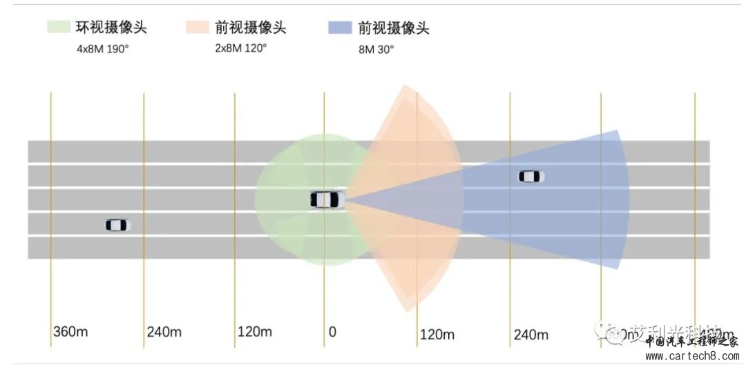

镜头的另一个指标是视场角(FOV),也就是镜头能看到的视野范围。焦距越小,视场角就越大。FOV小的镜头,一般用来观察远处,例如前视测距通常使用FOV 30°/60°的镜头,FOV大的镜头可用来观察近处,两者形成有效互补。
图7:不同FOV的镜头在自动驾驶车上的应用案例

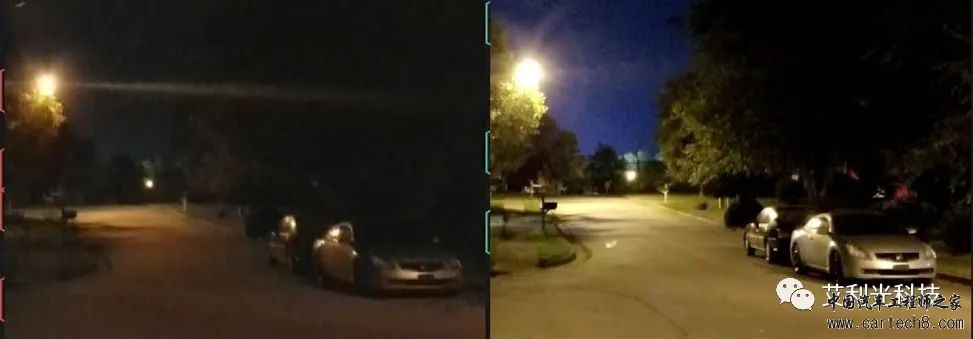

灵敏度是衡量图像传感器在暗光下的表现,由于车载摄像头在夜晚(光照强度在0.1 - 1lux)也要正常工作,因此必须要有较高的灵敏度。另外,红外感光能力也决定了夜视的性能,车载摄像头往往能感应红外(IR)波段的光线,增强夜视的效果。
图8:高灵敏度摄像头(右)暗光下的图片对比普通摄像头(左)

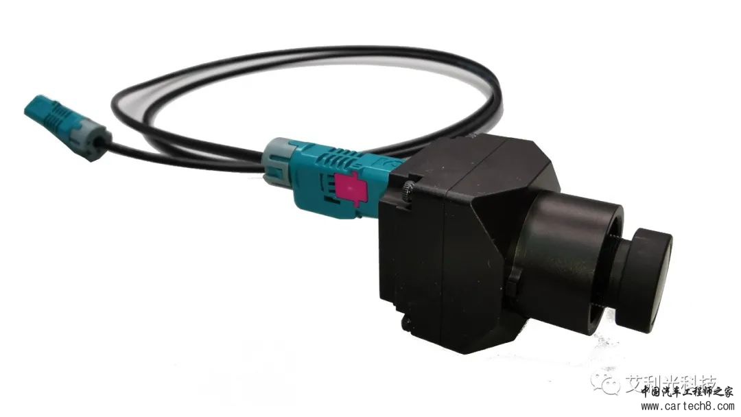

在车载领域,使用得最为广泛的是LVDS信号调制方案是来自德州仪器(Texas Instrument, TI)的FPD-LINK技术和美信(Maxim)的GMSL(Gigabit Multimedia Serial Links)技术。他们的技术原理都是相同的,发射端通过一个叫做串行器(Serdes)的芯片,将mipi并行信号调制为串行差分信号,通过同轴线发出。在接收端,有一个叫做解串器(De-Serdes)的芯片,将差分信号还原为的并行信号(mipi)。这种同轴线需要一种特殊的接口,称为Fakra,外观上易于区分,如图10所示。
图10:带Fakra同轴线的车载摄像头
