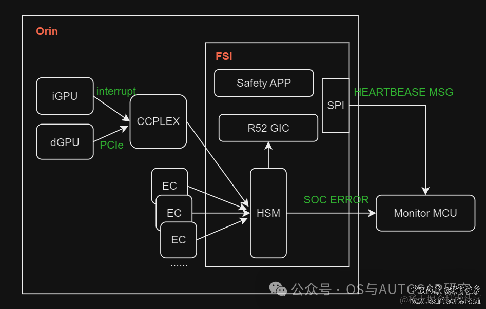

2.2 错误检测框架
对于错误的监测主要有以下几个方面:
    外部监视器:Orin SoC存在一个外部监视器来控制SoC,以防检测到某些故障。外部监视器可以通过SPI接口监控FSI,例如FSI定时给外部MCU发心跳信号,如果超时则任务FSI出问题死了,需要外部MCU进行功能安全处理。HSM(Hardware Safety Manager):SoC还使用基于硬件的错误管理器(硬件安全管理器(HSM)),监测到的故障通过SOC_ERROR引脚触发HSM中断进行处理,然后HSM将错误通过软件通知到外部安全MCU监视器,再进行功能安全处理。FSI:专用的内部安全处理器(FSI或SCE)来监视其错误状态
对于错误的上报可以由硬件或者软硬件一块去完成。对于功能安全的处理则是依赖外部监视器,外部MCU应该监视SOC_ERROR引脚和心跳,然后在检测到错误时应用适当的响应。SOC_ERROR和心跳报告机制是互补的,在与安全相关的应用程序中,Orin必须使用这两种机制。
EC: 为了保持处理诊断错误报告的一致性,开发了一个名为Error Collator (EC)的常见错误收集插件。包含EC的模块将整理本地EC中的所有诊断错误,并将错误报告给HSM,作为已整理的已纠正错误或已整理的未纠正错误。本地EC还记录EC寄存器中检测到的实际错误的信息。
IPs: 功能块(IPs)通过HSM或遗留中断控制器(LIC)向软件报告错误,这取决于它们是诊断错误还是功能错误。功能错误预计将由软件作为其功能流程的一部分来处理,并附加向安全软件报告这些错误的要求。诊断错误通过HSM和内部安全处理器直接报告给安全软件。
对于没有实现本地EC的IP,错误信号要么通过IP块集群中的本地EC直接路由到SCE中的 HSM,要么在本地IP错误状态寄存器中进行整理。如果是自定义的错误整理,IPs还会向HSM报告已整理的已纠正错误和已整理的未纠正错误。
内部错误报告体系结构具有以下目标:
    减少向HSM和外部监视器路径报告错误的概率;在向HSM和外部监视器收集和报告检测到的错误时,避免引入延迟的元素,如中断;
CCPLEX: CCPLEX是CPU的集合,在Orin中为A78E核。iGPU通过LIC将错误作为失速中断或非失速中断报告给CPU Complex (CCPLEX),并将这些信号路由到HSM。失速和非失速中断结合了所有事件,以及基于失速/非失速分类的错误和故障。这两个信号也被路由到HSM,但由于这些信号潜在的高断言率,它们不利于在内部安全处理器中立即处理。
如果使用Orin + dGPU配置,则dGPU通过PCI MSI机制向Orin报告错误。这些MSI PCI中断通过LIC路由到CCPLEX。根据HSM的设置,HSM可以驱动GPIO (SOC_ERROR)向外部代理(如安全MCU)指示错误的发生。此外,HSM可以通过向中断控制器断言LP_INT或HP_INT来中断内部安全处理器,如果它被编程这样做的话。在检测到HSM内部错误时,HSM还断言HSM_ERR中断。AVIC反过来向内部安全处理器生成FIQ或IRQ。
综上,涉及的硬件如下:
    FSI,Functional Safety IslandSCE, Safety Cluster Engine,内部的R5已经不使用,HSM功能保留,用于汇总硬件错误并上报;HSM, Hardware Safety ManagerIP中有Error Collator(EC)负责整理整个IP的错误,记录错误信息并上报。Diagnostic Errors直接上报HSM,Functional Errors则通过LIC通知CCPLEXiGPU(SOC内部GPU)的错误即发送到CCPLEX又发送到HSMHSM根据配置,可以将收到的错误通过GPIO(SOC_ERROR)发送给外部MCU,也可以将其发送到FSI的R52 CPUR52还通过SPI接口提供心跳信息到外部MCU中,该信号与SOC_ERROR互补,共同协助外部MCU对整个SOC的监控

6. 错误检测数据流
Error Flow:对于错误的类型和上报错误的方式在初始化的时候需要进行配置,上报错误的时机例如立即上报还是延时上报,上报的方式例如使用中断或者SOC_ERROR引脚。
Non-GPU Error Flow:来自Orin系统的错误(包括CCPLEX和SCE内部错误)被发送给 HSM 经过校正、未校正或未整理的错误信号。根据HSM的配置,HSM向安全MCU断言SOC_ERROR并中断内部安全处理器。在内部安全处理器上执行的安全软件通过SPI向安全MCU提供额外的错误信息,并查询在CCPLEX上执行的安全软件以获得错误的解决状态。如果错误条件完全解决,内部安全处理器软件在成功完成与HSM的挑战-响应后,将SOC_ERROR解除断言到安全MCU。同时,内部安全处理器软件将向安全MCU提供错误解析状态信息。如果错误无法解决,则安全MCU负责执行必要的操作,如重置Orin以从错误中恢复。
iGPU/dGPU Error Flow:来自iGPU和dGPU的错误通过CCPLEX发出信号并传播。dGPU通过MSIs对PCle产生错误。这些MSIs会导致对CCPLEX的中断。iGPU产生两个中断(失速和非失速),向CCPLEX发送错误信号,CCPLEX又向CCPLEX安全软件报告错误,CCPLEX安全软件再向内部安全处理器软件报告错误。内部安全处理器软件通过HSM断言SOC_ERROR,并通过SPI向安全MCU提供任何额外的错误状态信息。
CCPLEX Error Flow:CCPLEX将已纠正和未纠正的错误路由到HSM。CCPLEX错误流在ARM RAS文档中有描述。
Error Handling:Orin硬件错误由3LSS框架处理。在内部安全处理器上执行的安全软件负责将错误信息发送给CCPLEX安全软件。CCPLEX安全软件的任务是向SCE安全软件提供错误解决状态。SCE安全软件通过SPI将错误解决状态转发给安全MCU,如果错误解决而没有任何额外的恢复步骤,则可以取消SOC_ERROR断言。为了帮助软件记录错误信息,Orin在PMC中分配了非易失性空间。通过定期通过SOC_ERROR引脚和SPI通信错误状态,它还可以减轻任何故障。
Error Output Pin:SOC_ERROR引脚是从HSM模块到外部管理器的错误输出引脚。Error,或者来自整个芯片元件的信号被路由到HSM。如果在HSM中配置了这些错误信号,那么每个错误信号都可以触发SOC_ERROR引脚的断言。所有被认为与安全相关的错误都必须配置为断言SOC_ERROR引脚。
Heartbeat Over SPI:Orin SoC对外部系统具有连续的状态指示。这被认为是一个心跳消息,由一个挑战响应机制通过SPI接口从外部监督程序生成到内部安全处理器。心跳包含来自整个芯片的运行状况信息和诊断测试结果。
3LSS框架的三层错误处理:
    每个IP内部有L1的错误处理(如CPU上的Partition Monitor),当遇到错误时会上报到FSI;FSI进行L2的错误处理,遇到不可恢复或严重错误时,会将错误通知给外部安全MCU;外部安全MCU上做L3的错误处理,所以外部MCU也会运行一部分Nvidia提供的软件(称为Safety Services);

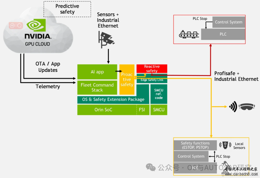

7. Orin功能安全例子
参考:
https://docs.nvidia.com/igx-orin/product-specification/latest/safety-mcu.html
来感受下基于Orin功能安全能做的事情,上图显示了IGX Orin Board 的复杂功能安全用例示例。
IGX Orin Board 的最初用例是使用视觉分析等人工智能功能来监督预防性和主动安全功能。
在复杂的功能安全用例中,IGX Orin Board 补充了在事物级别实现的安全功能,以提高功能安全性。黄色框代表 IGX Orin 板。
    一类机械(例如机械臂)配备有本地传感器、PLC、控制系统,包括运行安全功能的反应式安全装置,负责检测和控制故障(例如 ESTOP、PSTOP)。其他类型的机械(例如传送带)配备有 PLC 和控制系统,但依靠 IGX 平台来执行反应式安全功能。在 IGX 上,来自摄像机和其他传感器的数据用于主动安全监控,例如潜在的安全违规会为机械 (PLC) 生成保护性停止并触发警报。安全相关数据(例如,故障检测和控制警报)通过安全工业协议(例如 Profisafe)在 IGX 和连接到机械的设备之间进行交换(例如,告诉机械停止、移动、更改功能以更换)设备故障等)。安全相关数据被汇总、预处理并存储在云端,以实现安全预测(事故记录、安全分析和置信度视图)。它们可用于重新训练和 OTA 传输回设备。
