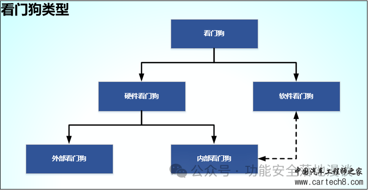

随着看门狗技术的发展,按照种类分可以分为硬件看门狗和软件看门狗;按相对于微控制器物理位置可将硬件看门狗分为内部看门狗和外部看门狗。

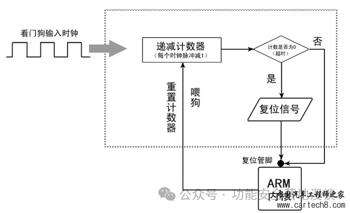

不管什么类型的看门狗,基本原理都是一样的,只是方式上的差异。软件看门狗包括一个喂狗(kicking the dog or service the dog)进程。喂狗进程按一定的周期执行喂狗操作,该周期小于等于定时器的周期。
具体地,当系统正常工作的时候,周期性地输出一个信号到喂狗端(WDI),给定时器清零。如果超过规定的时间不喂狗,定时器超时,就会输出一个复位信号(RST)到微控制器,使系统复位,以防止系统死机。

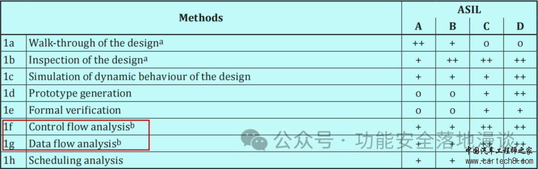

功能安全的软件设计要求实施程序流分析(控制流+数据流),用于验证软件架构设计/程序序列是否符合要求,这时对软件实施程序流分析就需要有专门的硬件支持。
芯片内部部署有专门的定时器以及对应的寄存器用于实现软件看门狗机制,用于功能安全的相关项设计时,该软件看门狗可用于对软件实施程序流分析,检查软件程序的运行行为是否符合既定的流程。

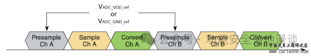

软件可以通过配置ADC相关寄存器来使能对里面每一通道转换电路的预采样。预采样允许在ADC内部电容器开始从芯片I/O管脚接收的模拟输入的采样和转换相位之前对其进行预充电或放电。
在预采样阶段,ADC对内部产生的电压进行采样。在采样阶段,ADC对来自I/O管脚的模拟输入进行采样。在转换阶段,最后一个采样值被转换为数字值。下图显示了两个通道的“预采样-采样-转换“操作顺序。
图中VADC_VDD_ref 或 VADC_GND_ref 假设是两个可用于预采样的参考电压。

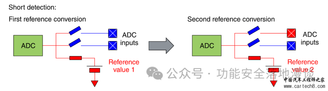

除了开路故障的检测,预采样功能还可以用于ADC内部短路故障的检测。
为了检测短路故障,ADC通过获取两个不同的电压,比较两电压预预期值的一致性。如果这些值与预期值不同,则认为ADC中多路复用电路上存在短路故障。
为了实现该检测方式,可以对ADC的预采样功能的操作顺序进行配置。软件通过配置相关寄存器将ADC预采样配置为通道的采样被旁路(通过I/O关键的输入采样被旁路)并且预采样参考电源电压被转换,如下。

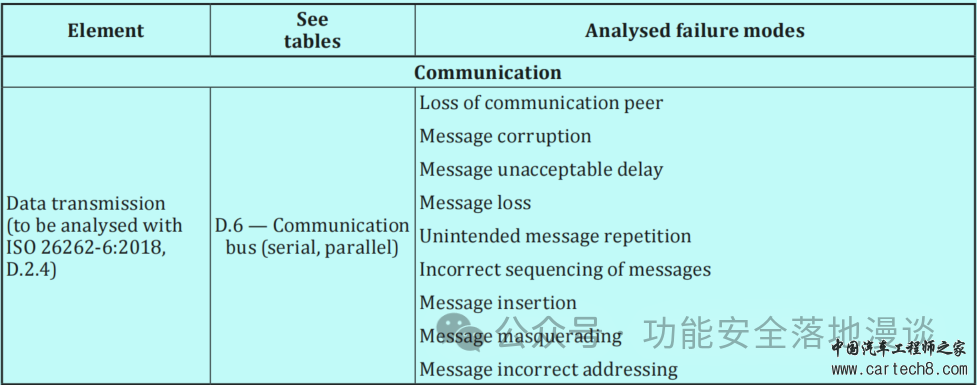

先看下标准对于通信总线类要考虑哪些失效模式,如下。

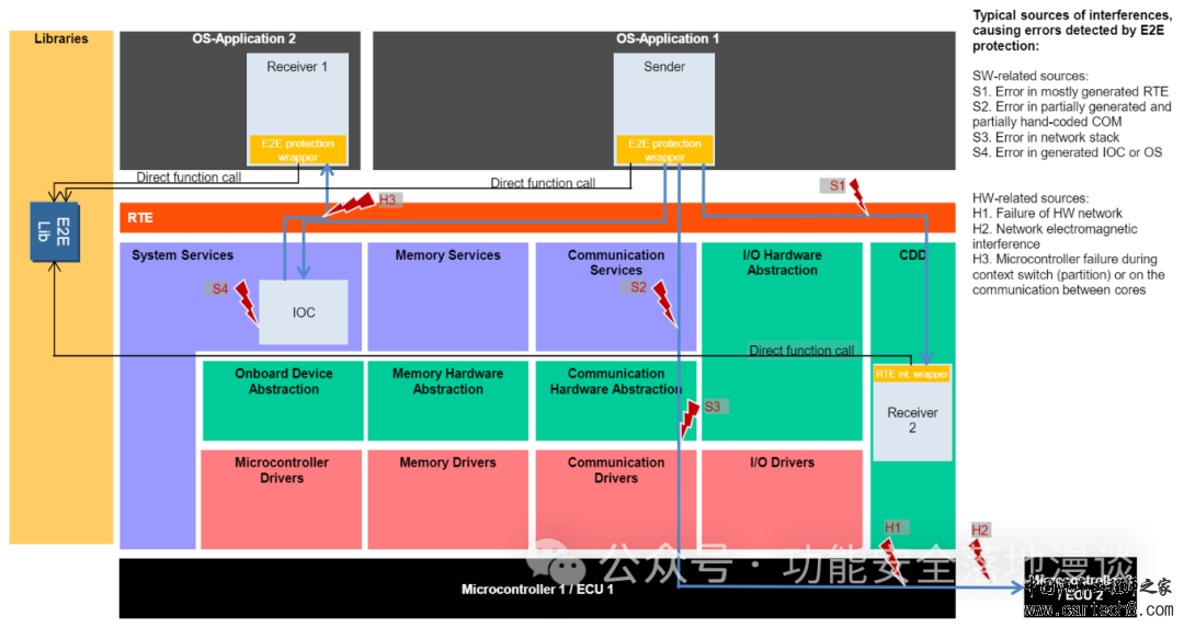

像CAN, ETH, LIN, SPI, I2C等总线除了其协议规范中包含的机制之外,没有其他特殊的功能安全机制,光靠自身协议本身难以应对上图提到的失效模式。因此,需要在系统层面考虑在通信模块接口上提供功能安全机制,以满足功能安全要求。
通过在软件应用层扩充用于安全通信的总线的协议,使之具备一定的通信故障容忍和检测能力,形成额外的一层通信故障容错协议,实现这个目的方式就是我们常说的E2E保护机制。
应用软件、中间件软件或操作系统需要在相关通信IP模块的接口上提供以下功能安全机制,以满足功能安全要求。
? 端到端CRC,用于检测数据损坏;
? 序列编号,用于检测消息重复、删除、插入和错误排序;
? 用于检测消息延迟的确认机制或超时检测;
? 用于检测伪装的发送者身份标识;
关于E2E保护可以参考AUTOSAR中关于E2E库的软件需求规范,里面关于数据通信的各种失效模式都有描述并且有相关需求进行覆盖,能满足功能安全对于通信安全完整性的要求。

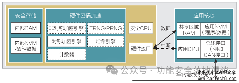

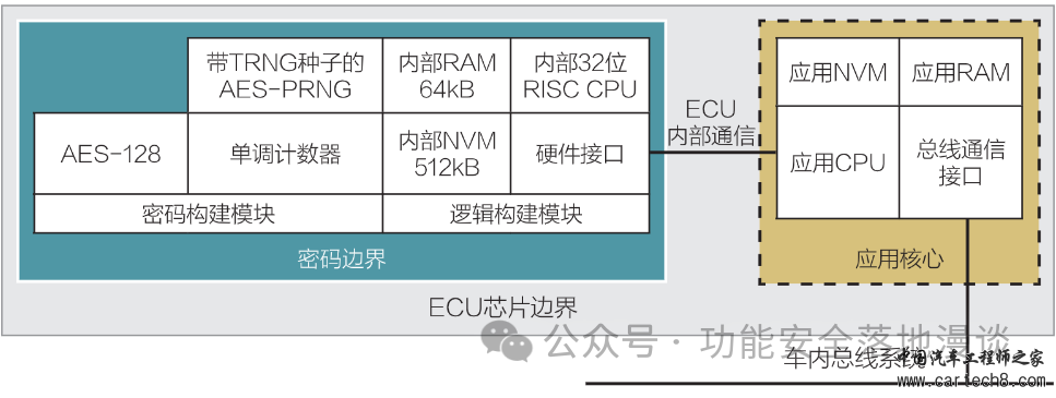

根据EVITA(E-safety vehicle intrusion protected applications)项目给出的HSM基本结构,将HSM分为安全存储、硬件密码加速和应用核心三部分组成,如下。
根据HSM在汽车电子不同网络层次的应用,EVITA进一步把HSM分为三个等级/类别:
1)EVITA full HSM。对应结构如下:

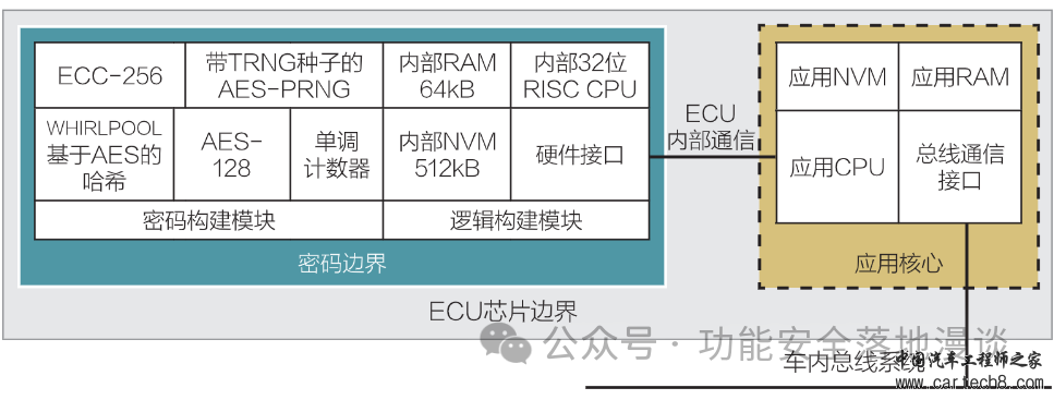

与full HSM相比,medium HSM没有包括ECC-256和WHIRLPOOL 密码模块(NIST提出的基于AES 的hash函数),并且,medium HSM所包含的CPU性能要低一些。因此,medium HSM没有基于硬件加速的非对称密码和哈希算法。

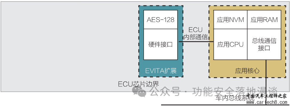

3)EVITA light HSM(或是EVITA small HSM)。对应结构如下:
其中,EVI-TA full HSM主要用于V2X的通信单元,以及中央网关;EVITA medium HSM用于ECU之间通信场景的ECU;EVITA light HSM则用于传感器、执行器。
light HSM只包含基于AES-128的对称加解密模块,以满足传感器和执行器在成本和效率方面的严格需求(消息大小、时间、协议限制、处理器能力等)。基于light HSM,使得传感器和执行器能够保证通信数据的真实性、完整性和机密性。另外,同full和medium HSM相比,light HSM没有提供独立的处理和存储单元,应用处理器和应用软件可以完整访问所有的密码数据。
为此,可以考虑对light HSM进行安全增强,提供内部的非易失性存储器和RAM,以及基于AES的伪随机数生成器。这样,light HSM可以更加安全地生成、处理和存储密钥。

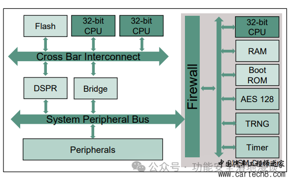

目前看到的带HSM的功能安全微控制器芯片的结构大部分是EVITA medium/high HSM类型的,如下Infineon AURIX TC39x系列微控制器集成的HSM结构。
TC39X系列的HSM具备以下特征:
    满足Full EVITA HSM结构要求;
    包含ARM Cotex-M3的处理器,AES加速引擎, PKC模块和Hash模块;
    AES加速引擎支持:AES128算法(对称加密算法),PKC支持ECC256(非对称加密算法),SHA256,和真随机数产生器。

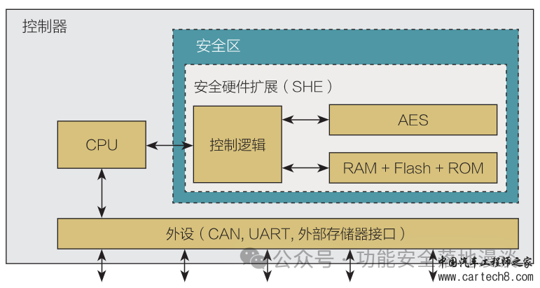

3.2 安全硬件扩展(SHE)
除了HSM模块,一些微控制器芯片内部还部署有安全硬件扩展(SHE)固件,用于扩展微控制器的硬件安全策略。SHE的基本结构如下:
SHE可以提供以下功能:
    对称数据加密/解密;
    MAC生成/验证;
    安全MAC验证;
    随机数管理;
    安全引导;
    用于开发的调试访问;
    非对称加密/解密(可选);

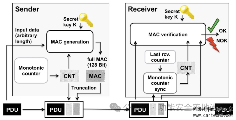

接下来以AUTOSAR中的安全板载通信(Secure On-board Communication-SecureOC)功能为例来看下芯片中集成的HSM在车载领域的实际应用。
安全板载通信(SecOC)模块的目的保证通过汽车通信网络交换信息的两个或多个ECU之间传输安全数据。

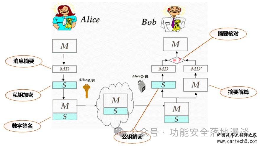

基于非对称密码算法和消息摘要算法的“数字签名”技术可以用于实现高安全等级的板间通信,数字签名的实现方式参考如下。
由于板间通信对实时性有一定要求,基于效率和成本方面的考虑,ECU之间通信的保护采用对称密码算法具备合理性。
因此,ECU在进行板间通信时,一般使用HSM中“AES128+CMAC”算法来对通信数据进行加密来保证消息来源的真实性和完整性,这是一种“对称加密+消息认证码”的算法,实施步骤参考如下:
1)在发送端,通过消息摘要算法对数据ID和PDU计算得到对应的消息摘要(MAC),然后用加密算法(AES128)和私钥(PriKey)对MAC进行加密得到密文S,将密文S和数据一起发出。
2)在接收端,先用私钥(PriKey)将签名后的数据进行解密得到MAC,再用同样的摘要算法对签名后的数据计算得到新的消息摘要MAC`,将新摘要MAC`和接收到的摘要MAC比较。
3)结果确认,如果比较结果一样,数据就是合法且完整的,真实的;否则,数据是不可信的不予采用。
