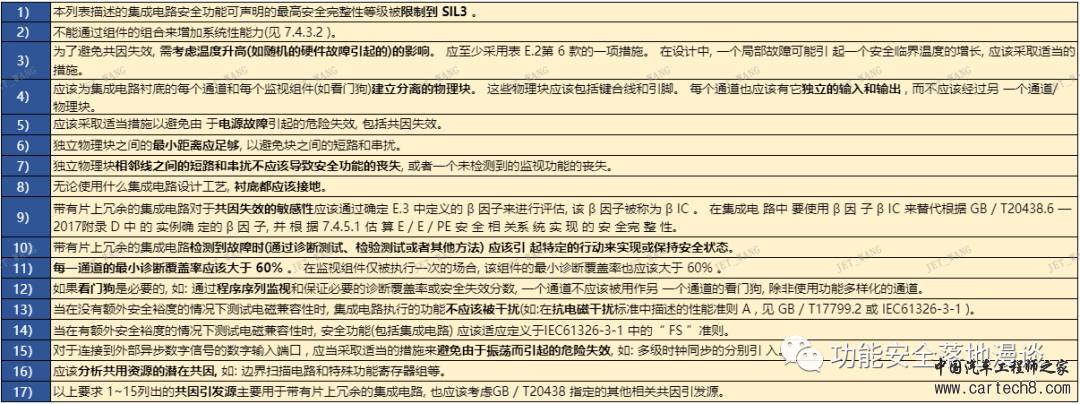

双核锁步架构(DCLS)是一种片上冗余集成电路架构。在ISO26262并未针对片上冗余集成电路架构单独提要求,但在IEC61508-2中对于带片上冗余的集成电路特定架构提了相关要求。
为了允许在同 一个半导体衬底上使用片上冗余, 以下给出了一系列要求。出于安全的原因该方法相对保守, 例如 , 它被限制最高到SIL3并且规定一系列限制性要求。以下要求仅与数字集成电路有关。可使用单半导体衬底来实现带有硬件故障裕度大于零的子系统(片上冗余)。在这种情况下应履行所有以下要求 1) ~17), 并且E/E/PE 系统和集成电路的设计应满足这些要求。(参考 IEC61508-2, Annex E)
参考上表的要求,我们来看下车载领域的功能安全微控制芯片在架构层面一般都会部署哪些安全措施,看是否能覆盖上表的要求。

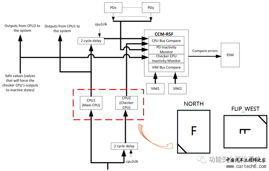

目前一些过了功能安全认证的微控制器芯片(如英飞凌的Aurix系列、NXP的MPC57XX/S32XX系列、TI的Hercules系列等)都采用了双核锁步架构设计,双核锁步作为处理器“安全岛”概念的一部分,是一种1oo1D架构模型,既可以用于探测处理器硬件的故障也可以用于探测在CPU上运行指令的故障。

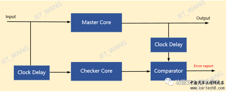

双核锁步架构的简化示意可参考如下:
双核锁步架构的处理器一般具有如下特征:
> 目标:检测微控制器中的硬件故障;
> 两个核心都在同一个硅片(芯片)上实现,是一种片上冗余架构;
> 同一软件在两个核心上以同步模式运行;
> 在两个核的输出端配置有比较单元,在比较单元中对两个核的输出进行比较,如果检测到差异,则发出错误信号;

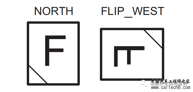

由于双核锁步架构属于片上冗余系统,为了减少相关失效的的影响,一般需要采取了以下措施:
    物理多样性
    物理核心硬件在空间上是分开的,至少距离100?m 远,形成物理上的“隔离带”,有的芯片称之为“Safety Lake”;
    一个核相对于另一个核在物理上结构上进行翻转并旋转90°;
    电源多样性
    每个核心都有一个专用电源环;
    时间多样性
    一个核心相对于另一个运行延迟(例如2个时钟周期),一个输入延迟,一个输出延迟,以保证同步;
    CPU 时钟域被分成两个时钟树,这样时钟通过两个独立的路径被传递到两个 CPU。
基于以上设计特征,我们常见的双核锁步参考架构如下。

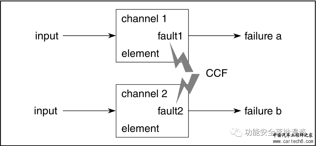

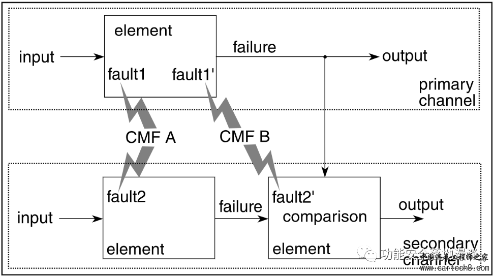

> 共模失效(Common Mode Failure-CMF):共因失效的一个子集。冗余通道中两个或多个(不一定相同)元件中随机故障的重合导致安全功能方面相同的重合错误行为。由于故障相同,比较器不会检测到故障。下图显示了两个不同但冗余的通道内的两个元件,其中一个根本原因导致两个不同的故障(fault1、fault2),从而导致两个元件和两个通道中的相同失效(failure a)。由于两个通道中都发生了相同的失效,功能安全比较器机制无法检测到失效。
Jet Note: 共模失效是一种特殊的共因失效,简单理解它是一种从结果上看以相同模式失效的共因失效。继续拿上面小王和老李的故事来举例。小王和老李在同一办公室办公,小王和老李都出现了感冒症状,受流感病毒的影响两人都出现了发烧、咳嗽及鼻塞流鼻涕的症状导致两人无法集中注意力办公于是中断当前工作都请假去了医院,这种情况下流感病毒导致小王和老李发生了”共模失效“。

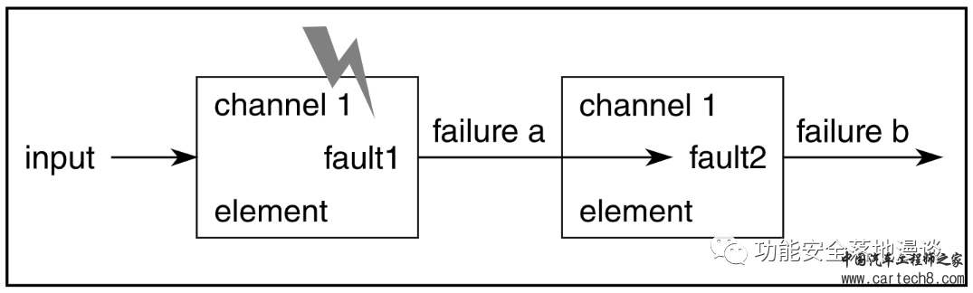

> 级联失效(Cascading Failures-CF):当系统中某个元件的局部故障波及互连元件,导致同一系统和同一通道内的另一个或多个元件发生故障时,就会发生级联失效。级联失效是非共因失效的相关失效。下图显示了一个通道内的两个元件,单一的根本原因导致一个元件中的故障(fault 1),从而导致某个失效(failure a)。然后,该失效级联到第二个元件,导致第二个故障(fault 2),进而导致另一个失效(failure b)。
Jet Note: 级联失效强调的是在同一系统/同一通道内的失效级联。接着上面小王和老李的故事来举例。小王和老李在同一办公室办公,老李出现了感冒症状,但小王未受到影响。受流感病毒的影响老李先是喉咙干痒导致咳嗽,接着出现严重鼻塞导致嗅觉失灵,还伴随间歇性的耳鸣导致听力下降,随着咳嗽不停病情加剧出现了呼吸道感染导致咽喉肿痛声带受损无法正常发声。这种情况下流感病毒导致老李身体中的耳、鼻、喉各功能模块发生了”级联失效“。

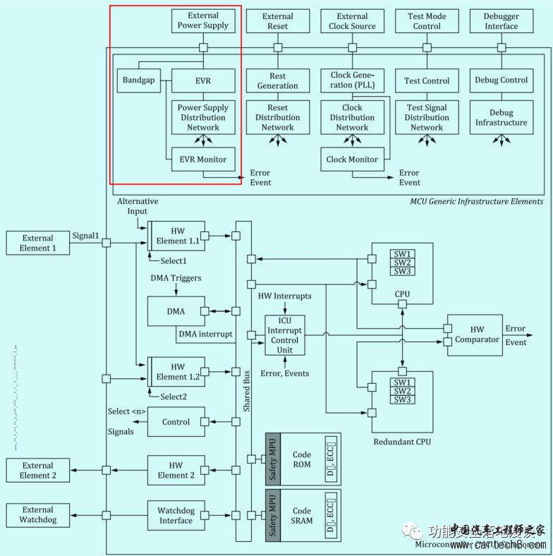

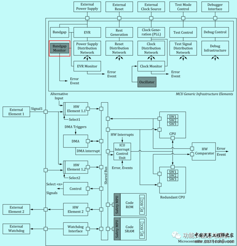

如下有一处理器芯片的部分内部组件示意图,红框部分是芯片内部电压调节组件。
图中的EVR(Embedded Voltage Regulator)被识别为芯片内部的共享资源,由该调节器通过内部其他供电网络给芯片内部其他组件供电,示意图中还显示了该芯片内部有一个电压监控模块(EVR Monitor)用于对EVR的电压进行监控。
EVR(嵌入式稳压器):除由“外部供电电源”供电的输入/输出焊盘外,EVR可以为处理器芯片内的每个硬件要素提供电源。
假设该芯片按照功能安全标准要求开发过程中有如下要求分配给了处理器。
MCU-REQ-2:导致 CPU 输出错误的随机硬件故障,应在 20 毫秒内被检测到[ASIL X]。
-MCU-REQ-2.1:“中央处理单元CPU应由冗余CPU监控。CPU和冗余CPU的输出通过硬件比较器在每个时钟周期都进行比较”;及
-MCU-REQ-2.2:“当CPU和冗余CPU的输出出现不匹配时,应生成错误事件”。

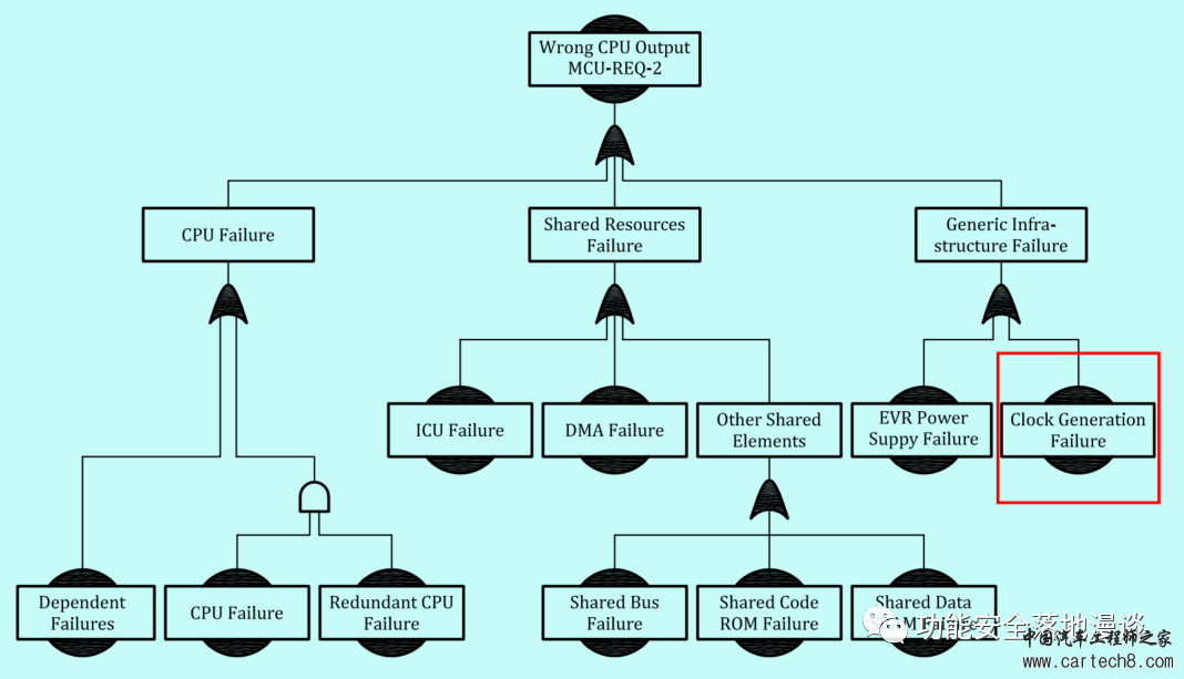

基于上方处理器内部组件模块对该安全要求[MCU-REQ-2]实施故障树分析如下。

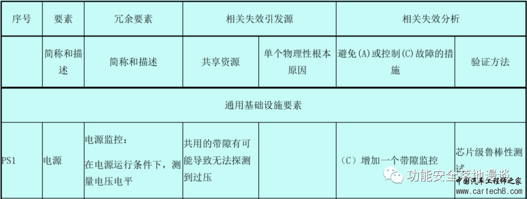

根据上方的故障树分析识别出的共享资源和冗余要素,得到该处理器中关于供电模块的相关失效分析如下。
根据上方DFA分析结果,在原来芯片架构的基础上增加新的带隙监控元件,使与带隙漂移失效模式相关的相关失效被减轻。针对供电模块考虑了安全因素之后在架构上增加了相关安全模块,示例处理器芯片的内部架构更新如下。
以上示例只是为了说明芯片设计过程中对于安全属性的考量是如何实施的,从示例可以看出针对功能安全的芯片架构设计在哪些地方需要增加什么电路也是要经过一番安全分析来得到,从设计到实施再到验证也都需要遵照标准的流程来确保完整性、一致性和可追溯性。

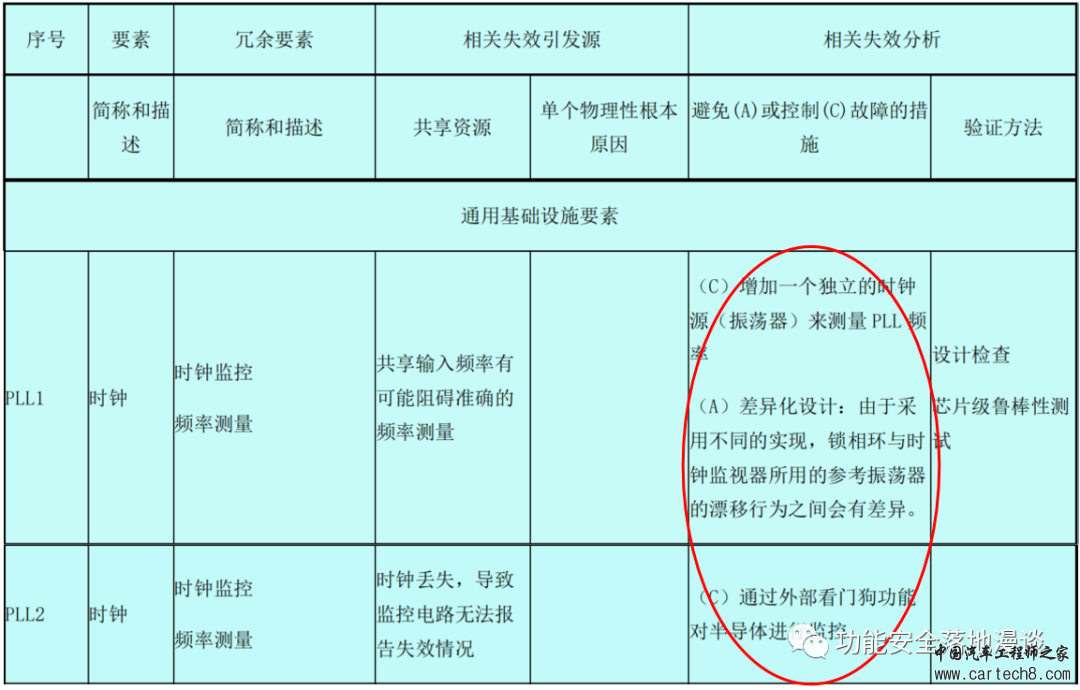

处理器时钟电路也是一个典型的通用基础设施模块,其随机硬件失效导致的相关失效也是需要在芯片设计过程中给予考虑。
继续以上方处理器内部组件示例为例,先通过实施FTA识别出相关失效引发源(DFIs),然后基于识别的DFIs开展相关失效分析。
根据上方的故障树分析识别出的时钟作为相关失效引发源,得到该处理器中关于时钟电路的相关失效分析如下。

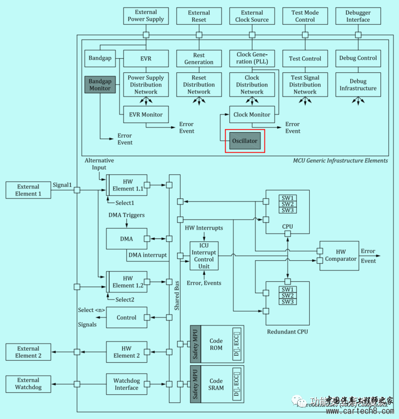

根据上方DFA分析结果,在原来芯片架构的基础上增加新的振荡器元件,使与时钟漂移失效模式相关的相关失效被减轻。针对时钟模块考虑了安全因素之后在架构上增加了相关安全模块,示例处理器芯片的内部架构更新如下。
