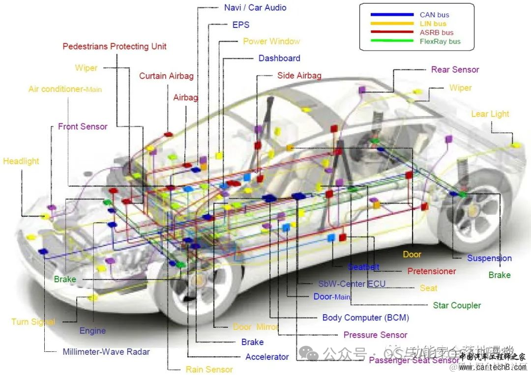

ECU功能的多样性: 随着汽车电子技术的高速发展,整车ECU数量越来越多,ECU的功能也越来越复杂,很多ECU都包含了安全相关的功能。整车具备的功能越来越丰富多样,势必导致整车电子电气架构越来越复杂,功能与功能之间的交互越来越密集,这些都将导致安全相关的功能越来越多也越来越复杂,涉及安全的模块越多功能越复杂那产品发生失效的风险就越高,这些都是地球世界的自然物理规律。整车复杂度增加实际会有什么隐患呢?
对于整车的复杂度,相应的软件也会更加的复杂,代码行数甚至过亿行,极其复杂,所以有必要对软件做系统基本的安全处理。

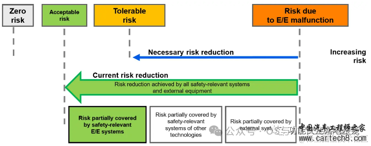

Unreasonable risk: 按照现行的安全观念, 被判断为在某种环境下不可接受的风险。下图标识出了功能安全要在哪些方面做出努力来做到风险可接受。图中有两个词,“Acceptable risk” 和 “Tolerable risk”, 这两者有什么区别呢?
Unreasonable risk跟世界各地的社会道德绑定,当地的人认为什么是不可以接受的,会被大众批评的。例如在加油站旁边用打火机点烟,需要离加油站多远才能被接受
为了防范风险,也可以使用:“External measure”(外部措施)与“Other technology”(其他技术)的定义参考如下:

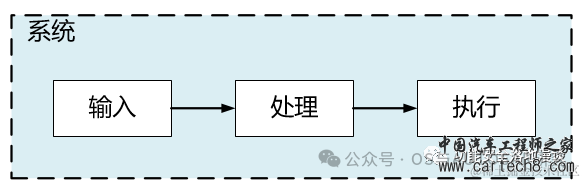

E/E system: 由电子和/或电子要素组成的系统,包括可编制电子要素。简单讲构成一个系统的三要素为:输入,处理,执行。如下图

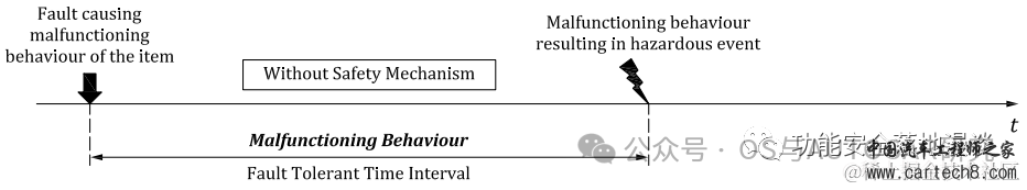

Fault tolerant time interval(FTTI): 故障容错时间间隔(FTTI): 在安全机制(3.142)未被激活情况下,从相关项(3.84)内部故障(3.54)发生到可能发生危害事件(3.77)的最短时间间隔。

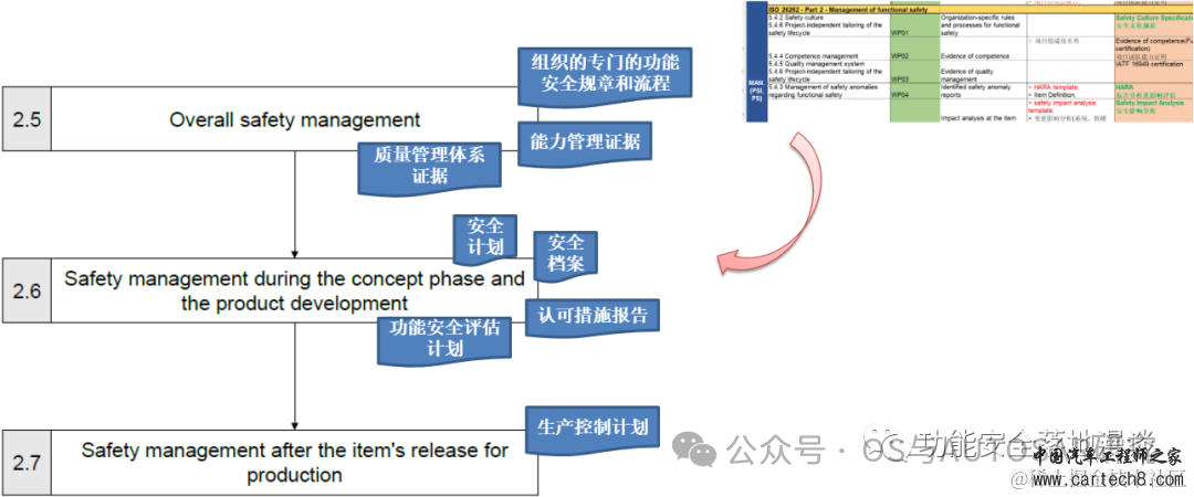

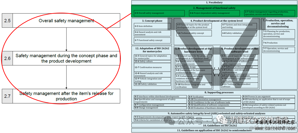

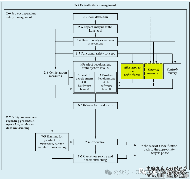

2. ISO26262第2部分-功能安全管理
这个部分的主要内容:总体安全管理->概念及产品开发阶段的安全管理->相关项释放到生产之后的安全管理。
第2部分要求的关键输出物如下:
部分关于功能安全的管理的要求主要包括:
    独立于项目的要求,比如公司层面的管理要求;项目开发过程中的要求及生产发布后的要求。对整个生命周期及其裁剪,安全文化,能力管理,质量管理,角色,责任,安全档案,认可措施,功能安全评估的要求。

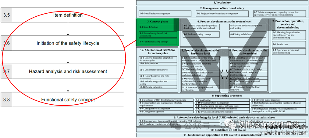

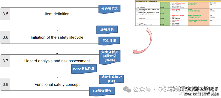

3. ISO26262第3部分-概念阶段
第3部分在标准总体框架中的视图如下:
这个部分的主要内容:相关项定义->启动安全生命周期->危害分析及风险评估->功能安全概念。
Part 3关键输出物:

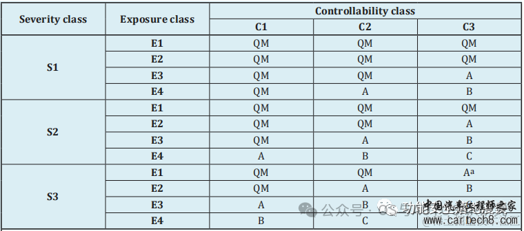

HARA分析是识别每个危害事件并为其确定汽车安全完整性等级(ASIL), 并将ASIL分配给对应安全目标。
ASIL的评估参见下方矩阵表:

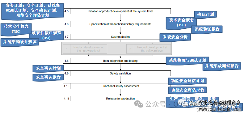

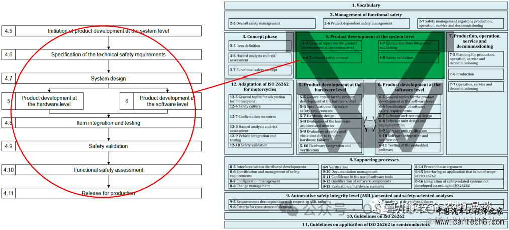

4. ISO26262第4部分-产品开发:系统层面
第4部分要求的关键输出物如下:

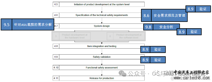

系统层面与第8部分和第9部分的关联
安全需求管理,验证,安全分析伴随着整个功能安全开发生命周期。

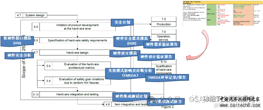

5. ISO26262第5部分-产品开发:硬件层面
硬件层面之关键输出物

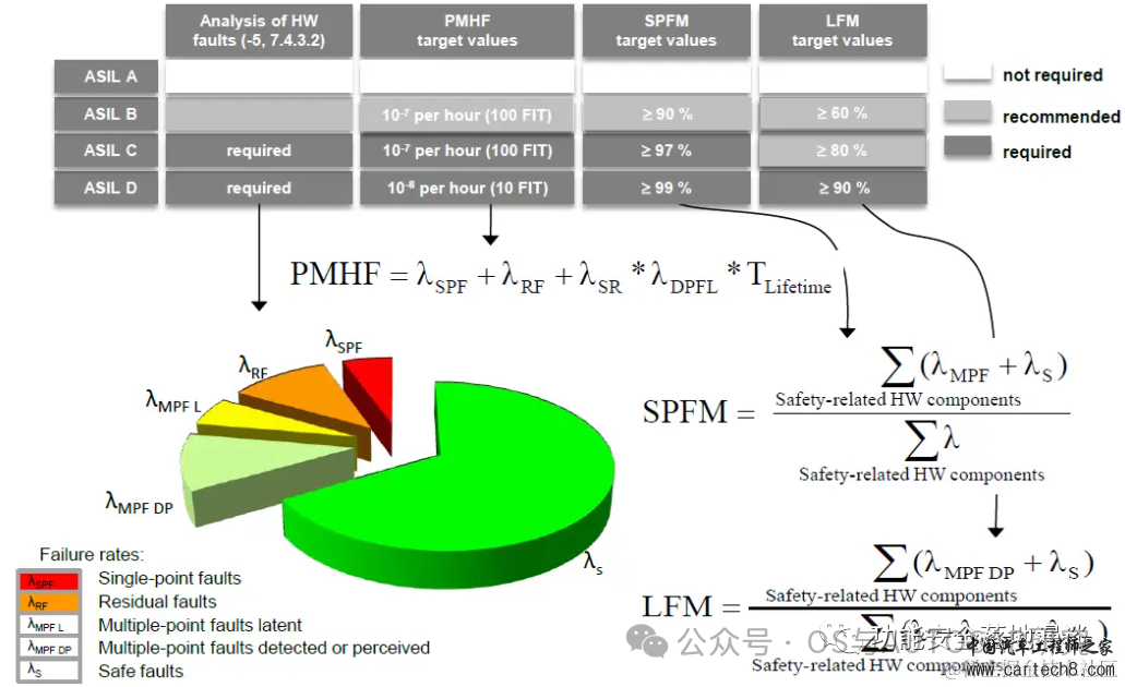

硬件层面之硬件架构度量 硬件部分其中一个的非常重要的输出物是FMEDA,该输出物用于定量评估硬件架构的失效率是否满足对应ASIL的度量指标要求。硬件架构度量包含下方三大指标:
    SPFM--单点故障度量;LFM--潜伏故障度量;PMHF--随机硬件故障度量;
这三个指标的计算方法参见下图,具体可详见标准第5部分。

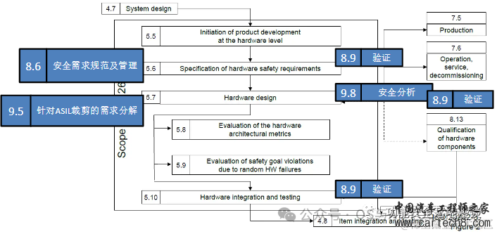

硬件层面与第8部分和第9部分的关联

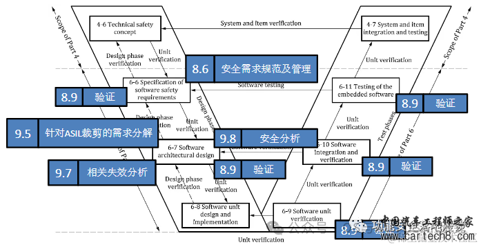

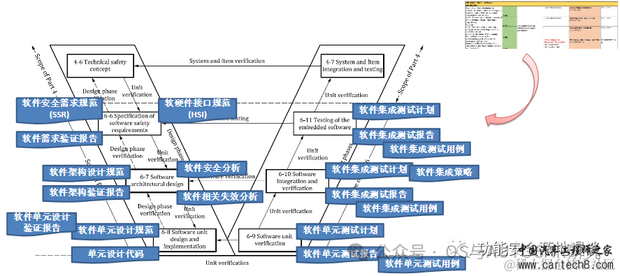

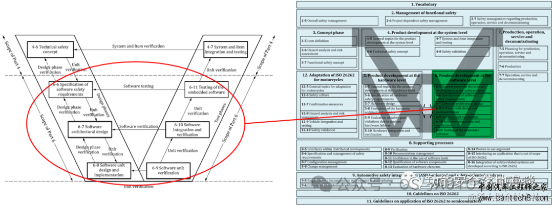

6. ISO26262第6部分-产品开发:软件层面
软件层面之关键输出物
这个V字模型算是传统的软件开发模型,周期还是比较长的。国内则引入了互联网敏捷开发还有传统软件公司的各种流程,例如华为的IPD流程,主打就是一个“快”,甚至敢没怎么测试就上车,赶鸭子上架,就是为了追赶超越。可能按常规思路出牌,按照老外给铺的路走,可能永远赶不上人家,冒险抄近路也是逼不得已,后来者必经之路。
软件层面与第8部分和第9部分的关联

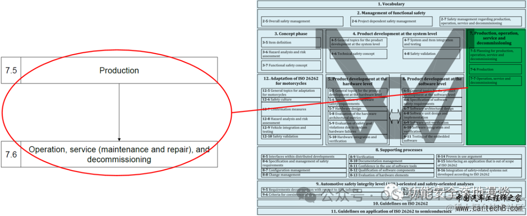

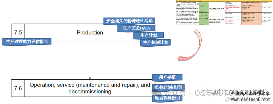

7. ISO26262第7部分:生产和运行
生产和运行之关键输出物
功能安全在生产和运维阶段的相关可以由质量管理体系(IATF 16949)来支持,安全相关的需求须额外提出并体现在生产/控制计划里,确保生产相关的安全需求在生产过程中能够实现。

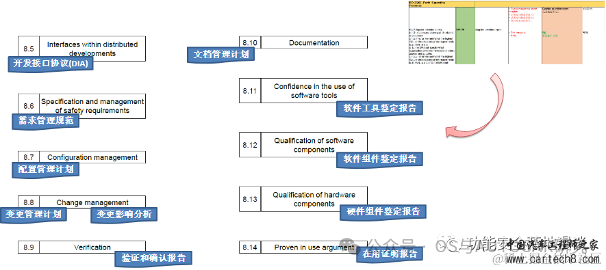

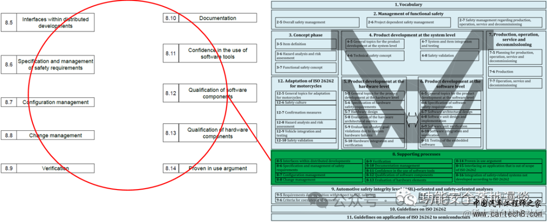

8. ISO26262第8部分:支持过程
支持过程之关键输出物

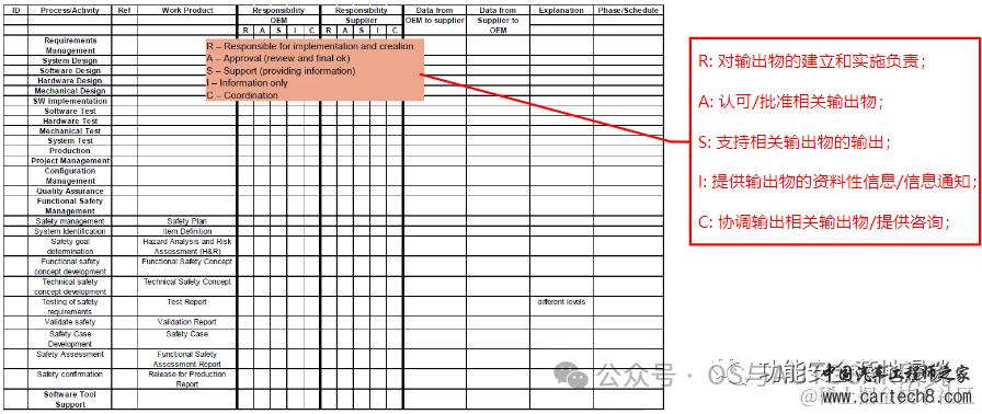

关于图上中提到的DIA(开发接口协议)这份输出物,从形式上来讲并非ISO26262所独有,其实对于分布式开发的非功能安全的项目也可以定义一份类似这样的明确双方开发责任的说明文件,具体叫什么可依据每家公司的流程进行自定义。
关于DIA的框架内容可参考下图:

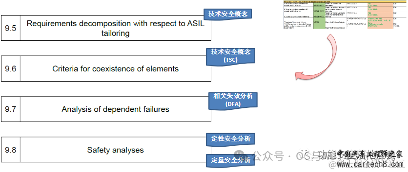

9. ISO26262第9部分:以汽车安全完整性等级为导向和以安全为导向的分析

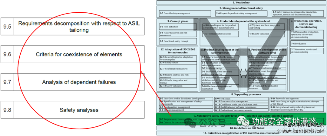

从第9部分的的框架视图可以看出安全分析伴随着整个功能安全开发生命周期。 以汽车安全完整性等级为导向和以安全为导向的分析之关键输出物
关于ASIL分解 ASIL分解成功与否的标准是分解后的需求/功能是否满足相互独立性要求,而这需要通过实施DFA(相关失效分析)来证明。下图给了个简要的ASIL分解示例,作为ASIL分解原则的示意性说明。
关于要素共存准则 分解后的需求将分配给不同的要素/组件,这些要素/组件能否“和谐共处”需要通过DFA(相关失效分析)来证明,如下所示:

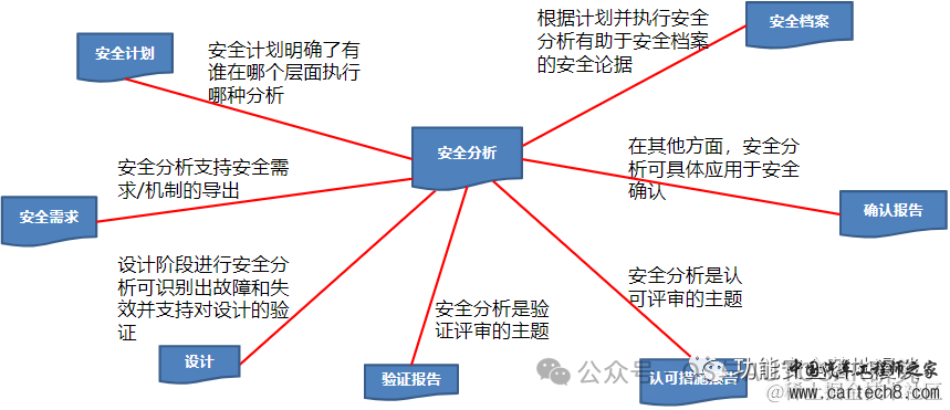

安全分析与其他活动之间的关系 从上面各部分与第9部分的关联关系描述可以看出,安全分析是一项横跨产品整个生命周期的活动,从概念阶段到报废其实都可以应用相关分析技术来提供活动实施依据。安全分析与其他活动之间的关系可参考下图:
