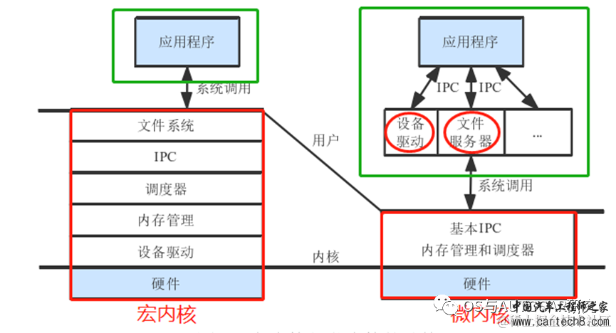

问题的解决方案直指微内核,关于微内核的介绍,之前有文章:
seL4微内核入门-微内核介绍

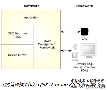

电源管理服务可以:
    可以控制各个设备包括CPU的电源状态一组电源管理服务,用于实现电源管理策略,可以管理应用APP即设备硬件驱动APP、电源敏感APP、电源监控APP

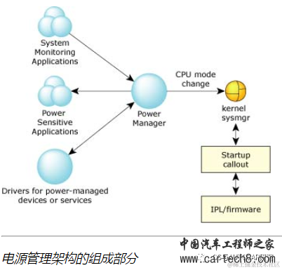

电源管理架构的主要组件是:
    实施系统电源管理策略的电源管理服务与电源管理器交互以根据系统策略调整功率级别的设备驱动程序电源监控应用程序——可以提供电源管理策略使用的输入事件或数据功率敏感应用程序——可能会收到电源模式更改的通知。

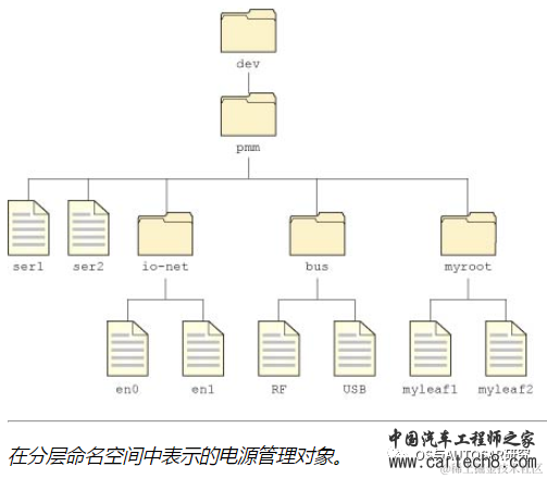

QNX中一切都是文件,设备也是组织为文件层级,对设备的电源管理操作就是操作文件节点,例如上图中。

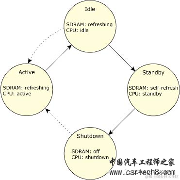

电源管理状态:
对于设备只定义了四种,简单好管理。
    Active: 表示从用户的角度来看实体是可操作的。
    Idle: 表示实体部分供电;并非所有功能都可操作。从用户的角度来看,实体是可操作的,并在使用时转换为*活动*模式。
    Standby:表示实体部分供电;只有有限的功能是可操作的,例如实现唤醒事件。从用户的角度来看,该实体是不可操作的。
    Off:指示实体已断电且不可操作。

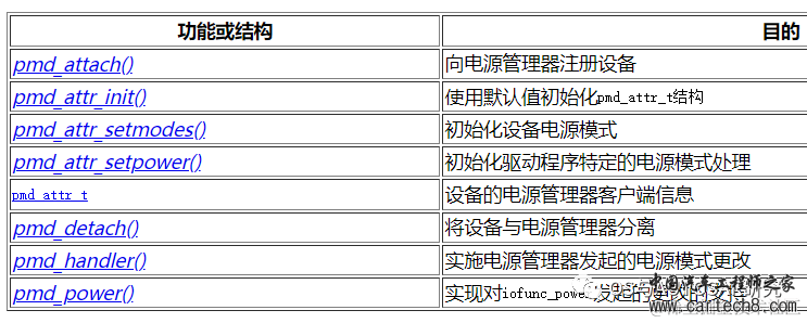

驱动程序API:
客户端库提供了允许驱动程序和电源管理服务之间双向通信的基本服务:
    驱动程序初始化时需要向电源管理服务进行注册,这样系统电源状态更改才去通知这个驱动电源管理服务根据系统电源模式策略通知驱动程序更改电源模式。驱动程序向电源管理服务报告其电源模式状态。驱动程序可以选择向电源管理服务请求自主电源模式更改。

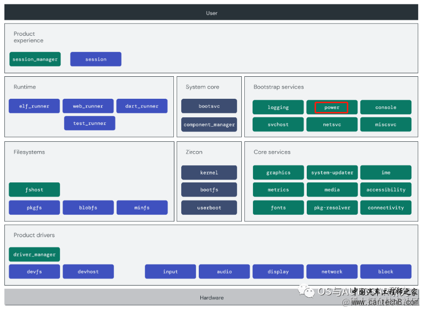

Fuchsia也是微内核架构,见之前的文章介绍:
Fuchsia入门-简介和代码介绍
电源管理官方介绍:Device power management
在代码中的位置:src/power/power-manager/src
代码是用Rust语言写的

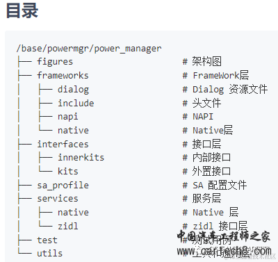

代码参考:
https://gitee.com/openharmony/powermgr_power_manager
关机相关:
services/native/src/shutdown_service.cpp
文档参考:
https://docs.openharmony.cn/pages/v3.2Beta/zh-cn/application-dev/reference/apis/js-apis-power.md/
电源管理服务组件提供如下功能:
    重启系统。管理休眠运行锁。系统电源状态查询。
