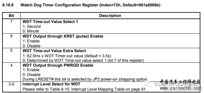

QOTOM Q300P自带硬件看门狗,由SuperIO芯片提供,这里简单实现一下看门狗的复位功能,只需要对看门狗的配置寄存器组和数据寄存器组进行操作。
WDTCTRL: Watch Dog Timer Control Register (Index=71h, Default=00h) 控制寄存器,主要是设置中断,这里不涉及
WDTCONF: Watch Dog Timer Configuration Register (Index=72h, Default=001s0000b) 配置寄存器 Bit6 or Bit4设置为1即可开启看门狗功能,这里使用Bit6脉冲信号
WDTVALLSB: Watch Dog Timer Time-out Value (LSB) Register (Index=73h, Default=38h) 低位数据寄存器 WDTVALMSB: Watch Dog Timer Time-out Value (MSB) Register (Index=74h, Default=00h) 高位数据寄存器
