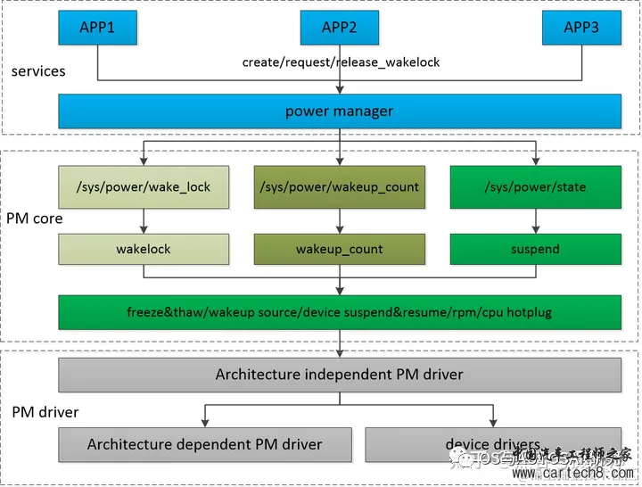

1.2 休眠唤醒技术框架
    上层service通过wakelock的使用,在系统不需要工作的时候经由power manager利用PM core提供的文件节点发起休眠。PM core实现power manage的核心逻辑,为上层services提供操作休眠唤醒的相关接口,通过利用底层相关的技术实现休眠唤醒过程中的cpu hotplug、wakup source enable/disable、设备的suspend&resume等。休眠的过程中PM driver会配置、取消唤醒源,调用设备的suspend&resume函数,进行syscore的suspend&resume操作。
Services
Services部分由两类service组成,power manager service及普通的app service。其中,power manager service提供了wakelock锁的create/request/release管理功能,当没有services持有wakelock的话,power manager service会通过往文件节点/sys/power/state写mem发起内核的休眠。
PM core
PM core部分提供了wakelock(决定是否发起休眠)的实现,wakeup_count(用于各services释放wakelock后,到发起内核休眠的期间是否有唤醒源,从而是否进行resume的管理)的实现,suspend的实现。这三个功能分别向上层提供了相应的文件节点,供上层操作。休眠、唤醒的过程中会涉及到进程的freeze&thaw,wakeup source的使能、失能,设备的休眠、唤醒,power domain的关、开,cpu的拔、插等功能或框架。相关代码如下:

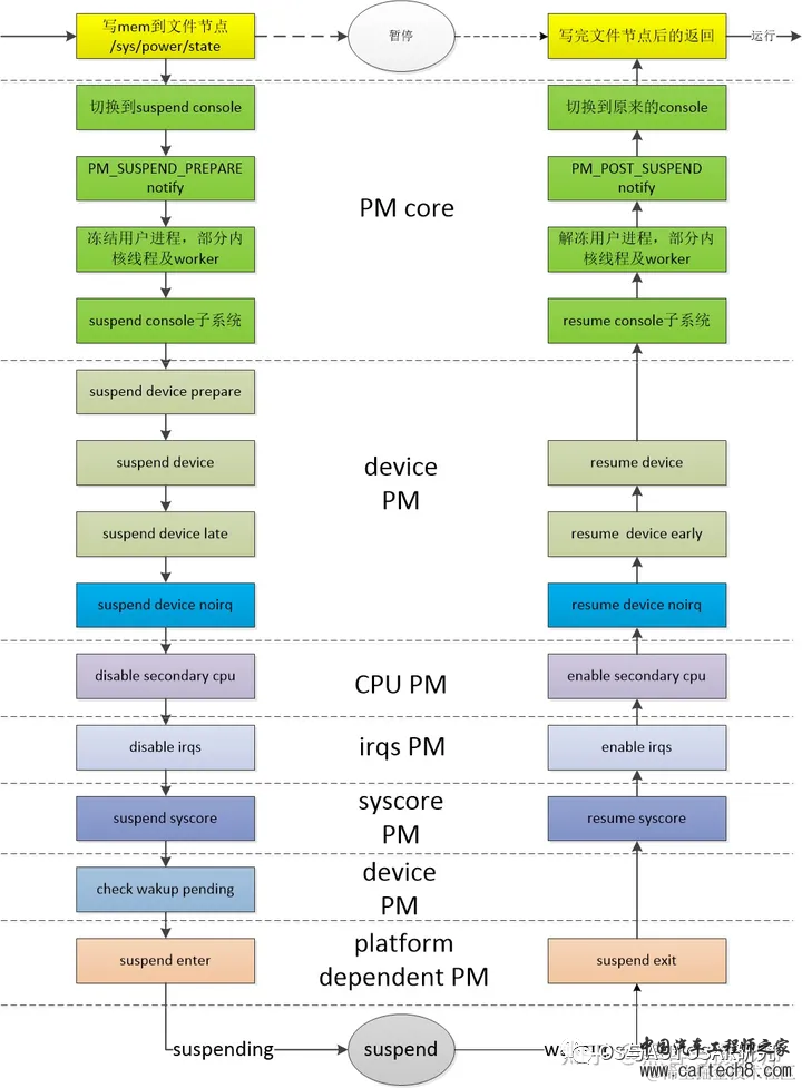

suspend&resume过程概述

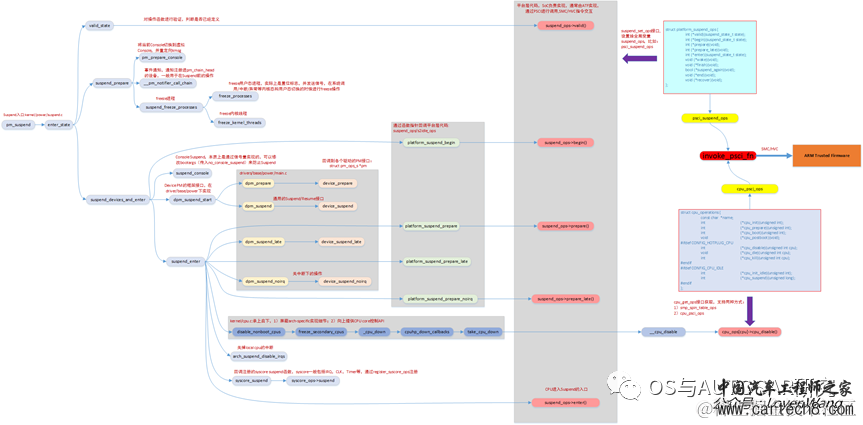

Linux内核Suspend总体流程如下:
state_store()->
    pm_suspend()->
        pm_suspend_marker("entry")      ## 1、标记进入睡眠
        enter_state()->                 ## 2、处理睡眠相关工作,重点关注
            sys_sync()                      ## 2.1、同步文件系统
            suspend_prepare()               ## 2.2、准备进入系统睡眠状态,并冻结用户空间进程和内核线程
            suspend_devices_and_enter()     ## 2.3、休眠外设并进入系统睡眠状态,该函数在系统唤醒时返回
            suspend_finish()                ## 2.4、睡眠结束并被唤醒
        pm_suspend_marker("exit")       ## 3、标记退出睡眠
下面重点介绍suspend_devices_and_enter()函数的流程:

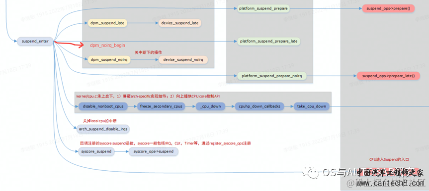

    ## 3、系统进入睡眠状态,该流程同时处理唤醒操作
    suspend_enter()->
        platform_suspend_prepare()
        dpm_suspend_late(PMSG_SUSPEND)->
            device_suspend_late()->
                __device_suspend_late()->
                    dpm_run_callback()->
                        initcall_debug_start()  ## 显示调用的各suspend()函数名等信息,需要打开pm_print_times
                        cb()                    ## 执行各.suspend_late()函数  (重点关注****)
                        initcall_debug_report() ## 显示各.suspend_late()函数返回值和执行时间
        dpm_suspend_noirq(PMSG_SUSPEND)->
            device_suspend_noirq()->
                __device_suspend_noirq()->
                        cb()                    ## 执行各.suspend_noirq()函数  (重点关注****)
                        initcall_debug_report() ## 显示各.suspend_noirq()函数返回值和执行时间
        disable_nonboot_cpus()          ## 冻结非启动cpu
        arch_suspend_disable_irqs()     ## 关中断
        syscore_suspend()               ## 执行注册在syscore_ops_list上的syscore_ops的suspend
