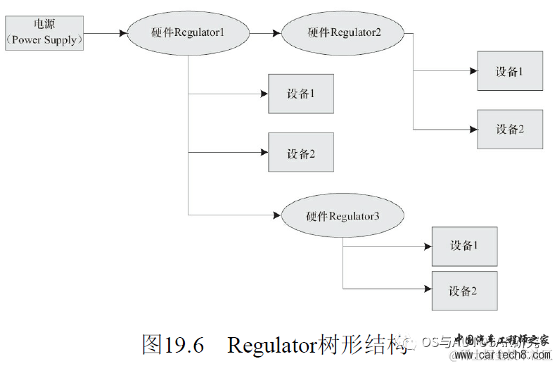

Power Domain
电源域由稳压器、开关或其他电源域的输出电源提供其输入电源的电子电路。电源Regulator可能位于一个或多个开关后面,例如:
  Regulator -+-> Switch-1 -+-> Switch-2 --> [Consumer A]
             |             +-> [Consumer B], [Consumer C]
             +-> [Consumer D], [Consumer E]
这是一个稳压器和三个电源域:
  Domain 1: Switch-1, Consumers D & E.
  Domain 2: Switch-2, Consumers B & C.
  Domain 3: Consumer A.

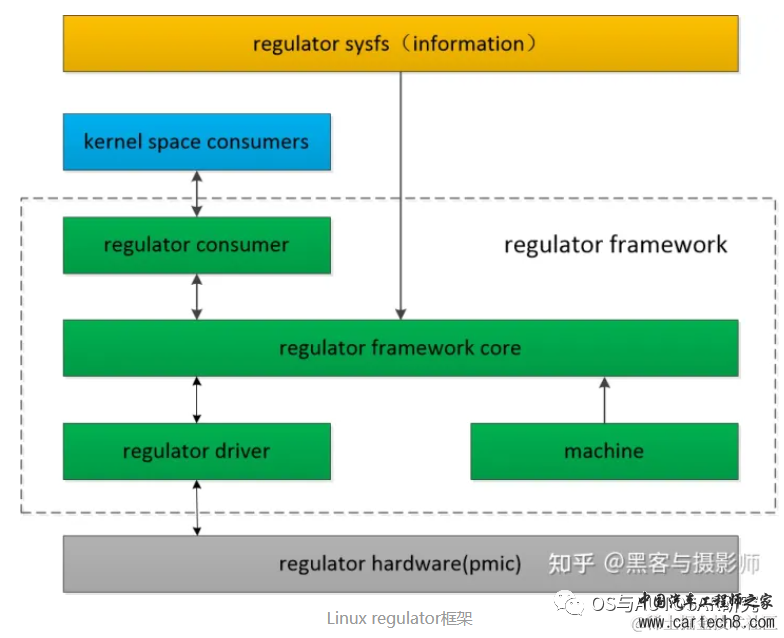

2. Regulator框架介绍
Linux regulator framework的主要目的:
    提供标准的内核接口,控制系统的voltage/current regulators,并提供相应的开关、大小设置的机制。在系统运行的过程中,根据具体的需要动态改变regulators的输出,从而达到省电的目的。在系统中如果配错regulator是比较危险的,可能会造成硬件器件的损坏。因此,需要在regulator framework中对电流或者电压的大小做限定,并且不能被ragulator的consumer或者provider更改。
2.1 regulator consumer
regulator consumer抽象出regulator设备(struct regulator),并提供regulator操作相关的接口。包括:regulator_get/regulator_put/regulator_enable/regulator_disable/ regulator_set_voltage/regulator_get_voltage等。
2.2 regulator core
regulator core负责上述regulator driver/consumer/machine逻辑的具体实现,对底层的硬件进行封装,并提供接口给内核中其他的consumer(使用当前regulator设备的驱动)提供操作接口,并以sysfs的形式,向用户空间提供接口。
2.3 regulator driver

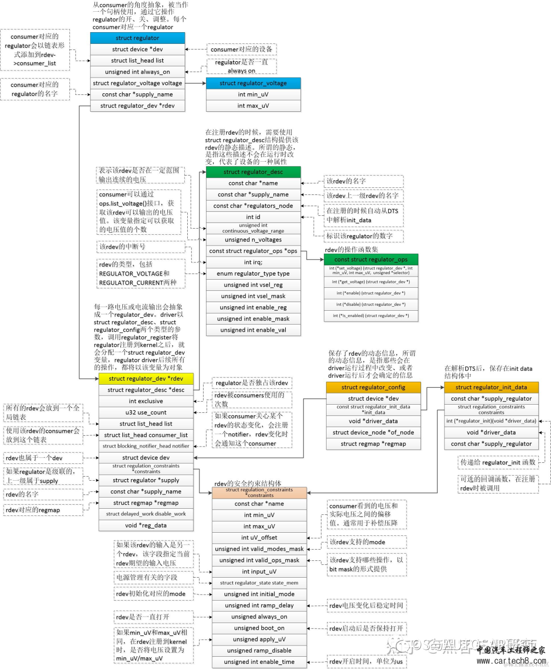

regulator driver指的是regulator设备的驱动,主要包含如下结构:
1)使用struct regulator_desc,描述regulator的静态信息,包括:名字、supply regulator的名字、中断号、操作函数集(struct regulator_ops)、使用regmap时相应的寄存器即bitmap等。
2)使用struct regulator_config,描述regulator的动态信息(所谓的动态信息,体现在struct regulator_config变量都是局部变量,因此不会永久保存),包括struct regulator_init_data指针、设备指针、enable gpio等。
3)提供regulator的注册接口(regulator_register/devm_regulator_register),该接口接受描述该regulator的两个变量的指针:struct regulator_desc和struct regulator_config,并分配一个新的数据结构(struct regulator_dev,从设备的角度描述regulator),并把静态指针(struct regulator_desc)和动态指针(struct regulator_config)提供的信息保存在其中。
4)regulator driver以struct regulator_dev(代表设备)指针为对象,对regulator进行后续的操作。

reg_fixed_voltage_probe --》devm_regulator_register(&pdev->dev, &drvdata->desc, &cfg); --》rdev = regulator_register(regulator_desc, config);
regulator_ops指针ops是对这个稳压器硬件操作的封装,其中包含获取、设置电压等的成员函数

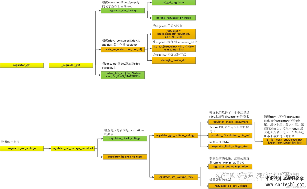

调压前要先获取regulator handle,然后利用regulator_set_voltage进行调压
5. Consumer API
5.1 Consumer Regulator Access (static & dynamic drivers)
消费者驱动程序可以通过调用regulator_get访问其供应调节器:
regulator = regulator_get(dev, "Vcc");
消费者传入其结构设备指针和电源 ID。然后内核通过查询特定于机器的查找表找到正确的调节器。如果查找成功,则此调用将返回一个指向提供此使用者的结构调节器的指针。

int regulator_set_voltage(regulator, min_uV, max_uV);
其中 min_uV 和 max_uV 是以微伏为单位的最小和最大可接受电压。这可以在调节器启用或禁用时调用。如果在已启用regulator时调用,则电压会立即更改,否则电压配置会更改,并且在下一次启用稳压器时会物理设置电压。调节器配置的电压输出可以通过调用找到:
int regulator_get_voltage(regulator);
无论调节器是启用还是禁用,get_voltage() 都将返回配置的输出电压,并且不应用于确定调节器输出状态。然而,这可以与 is_enabled() 结合使用来确定稳压器物理输出电压。

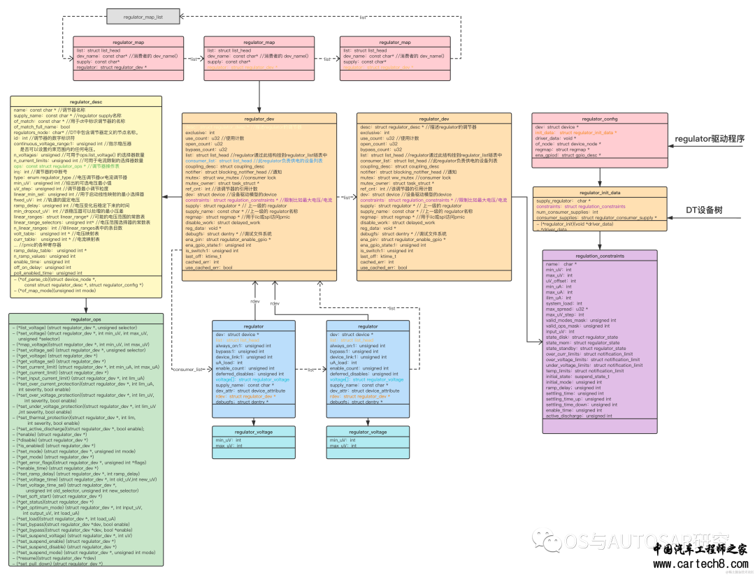

6. Driver Interface
驱动程序可以通过调用以下接口注册Regulator:struct regulator_dev *regulator_register(struct regulator_desc *regulator_desc, const struct regulator_config *config); 这会将regulator的能力和操作注册到regulator核心。注销接口如下:void regulator_unregister(struct regulator_dev *rdev);
调节器可以通过调用以下方式向消费者驱动程序发送事件(例如过热、欠压等):int regulator_notifier_call_chain(struct regulator_dev *rdev, unsigned long event, void *data)
