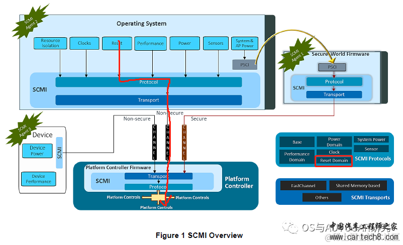

3. Linux SCMI reset通信
如上图中,Linux通过非安全通道跟SCP交互。

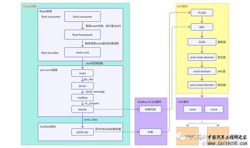

3.2 SCMI reset消息收发

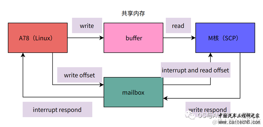

    A核先往某个指定共享内存空间buffer写数据,然后写入共享内存空间的地址信息到相应通道数据寄存器,mailbox触发中断给R核;M核(SCP)通过得到mailbox中断,获取共享内存相应offset,读取buffer数据;M核(SCP)通过mailbox触发中断通知A核接收消息完毕。
PL320和MHU硬件的区别?
PL320带传输数据和中断功能,但是数据量比较小7*32bit。对于新的SoC来说数据传输基本都使用共享内存,PL320自带的数据传输基本用不上了,所以其算过时了。新的MHU只保留了中断功能,并且是1对1的集成,核间通信时成对出现,用几个加几个更加的灵活,PL320是一次32个通道集成进SoC的,也可能浪费。
我们以PL320为例,只使用其中断,数据还是通过共享内存传输,驱动跟MHU原理差不多。关于PL320,可以参考ARM官网的文档,后面会专门写一个核间通信的专题介绍下。

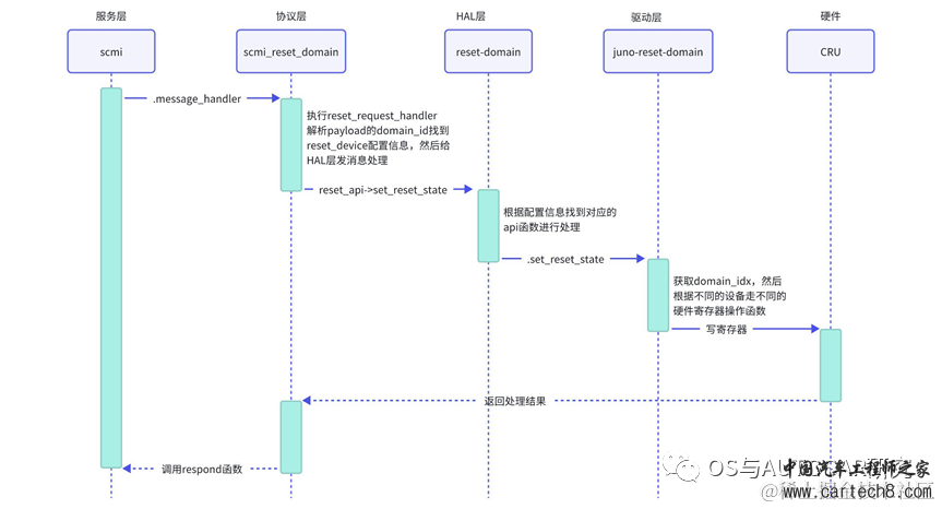

4.1 固件新增module
    根据我们的需求需要处理0x16 scmi reset domain协议,所以在scmi module之后需要新加协议层scmi-reset-domain根据SCP固件的分层结构,协议层之后需要添加HAL层和驱动层
综上,需要在product/juno/scp_ramfw/CMakeLists.txt中新加如下module模块:
if(SCP_ENABLE_SCMI_RESET)

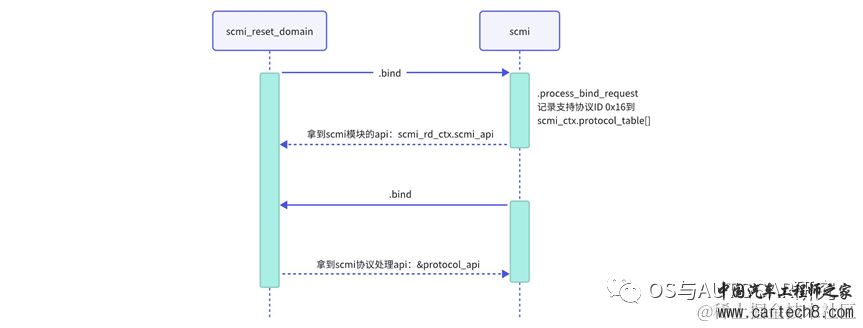

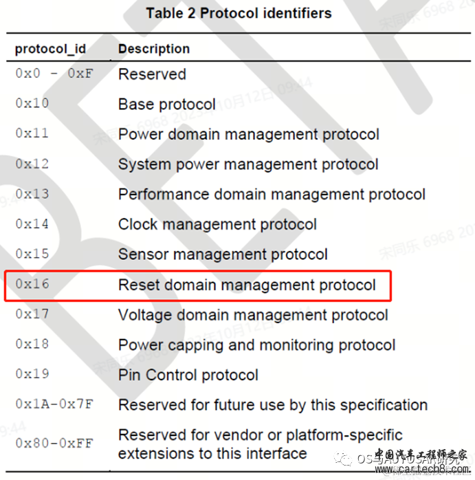

新增scmi_reset_domain协议module后,首先初始化的时候需要向scmi注册,这样当收到scmi消息的时候,会根据scmi协议号0x16进行协议分发处理。
module/scmi_reset_domain/src/mod_scmi_reset_domain.c中初始化会执行.bind = scmi_reset_bind,函数
    status = fwk_module_bind(FWK_ID_MODULE(FWK_MODULE_IDX_SCMI),
                             FWK_ID_API(FWK_MODULE_IDX_SCMI,
                                        MOD_SCMI_API_IDX_PROTOCOL),
                             &scmi_rd_ctx.scmi_api);
去绑定scmi模块,在scmi中执行.process_bind_request = scmi_process_bind_request,
        scmi_ctx.protocol_table[PROTOCOL_TABLE_RESERVED_ENTRIES_COUNT +
                                scmi_ctx.protocol_count++].id = source_id;
        *api = &scmi_from_protocol_api;
会填充scmi_ctx.protocol_table,之后.bind = scmi_bind,执行
    for (protocol_idx = 0;
         protocol_idx < scmi_ctx.protocol_count; protocol_idx++) {
        protocol = &scmi_ctx.protocol_table[
            PROTOCOL_TABLE_RESERVED_ENTRIES_COUNT + protocol_idx];
        //根据module信息进行绑定,拿到api
        status = fwk_module_bind(protocol->id,
            FWK_ID_API(fwk_id_get_module_idx(protocol->id), 0), &protocol_api);
        //使用拿到的api获取scmi协议id号
        status = protocol_api->get_scmi_protocol_id(protocol->id,
                                                    &scmi_protocol_id);
        FWK_LOG_INFO("[SCMI] Support scmi_protocol_id:0x%x", scmi_protocol_id));
        scmi_ctx.scmi_protocol_id_to_idx[scmi_protocol_id] =
            (uint8_t)(protocol_idx + PROTOCOL_TABLE_RESERVED_ENTRIES_COUNT);
        protocol->message_handler = protocol_api->message_handler;
protocol 是scmi协议的module,首先绑定这个module拿到两个api
static struct mod_scmi_to_protocol_api scmi_reset_mod_scmi_to_protocol_api = {
    .get_scmi_protocol_id = scmi_reset_get_scmi_protocol_id,
    .message_handler = scmi_reset_message_handler
scmi_reset_get_scmi_protocol_id为获取协议id
* \brief SCMI Reset Domain Protocol
#define MOD_SCMI_PROTOCOL_ID_RESET_DOMAIN UINT32_C(0x16)
static int scmi_reset_get_scmi_protocol_id(fwk_id_t protocol_id,
                                           uint8_t *scmi_protocol_id)
    *scmi_protocol_id = MOD_SCMI_PROTOCOL_ID_RESET_DOMAIN;
    return FWK_SUCCESS;
4.3 scmi_reset_domain消息处理

我们以为reset_request_handler例,进行说明
4.3.1 scmi_reset_domain中处理
scmi_reset_message_handler()函数中会根据命令id找到处理函数执行 msg_handler_table[message_id](service_id, payload); message_id就是cmd id,payload就是协议携带的数据部分。
[MOD_SCMI_RESET_REQUEST] = reset_request_handler,
reset_request_handler中会解析payload,并对payload的数据大小进行校验,然后进行解析
struct scmi_reset_domain_request_a2p {
    uint32_t domain_id;
    uint32_t flags;
    uint32_t reset_state;
   params = *(const struct scmi_reset_domain_request_a2p *)payload;
   status = get_reset_device(service_id, params.domain_id, &reset_device);
    status = scmi_reset_domain_reset_request_policy(&policy_status,
        &mode, &reset_state, agent_id, params.domain_id);
    status = reset_api->set_reset_state(reset_device->element_id,
                                        mode,
                                        reset_state,
                                        (uintptr_t)agent_id);
reset_api->set_reset_state是从HAL层拿到的api

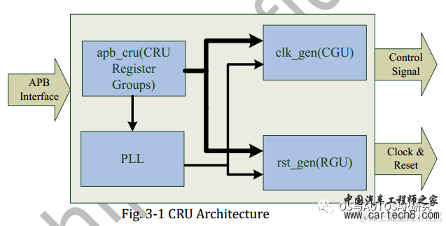

CRU(Clock & Reset Unit)位于SCP子系统中,受SCP软件控制,然后硬件信号会连接到其他子系统上,我们的SCP固件一般运行在ARM的M核心上,还有一堆外围的器件,例如NXP的imx8qm里面:
将clock gate信号和reset信号送给多个子系统(有时钟控制、reset控制等需求的子系统)。通过SCP软件来操作CRU的相关寄存器,从而实现对子系统时钟和复位信号的控制,
芯片手册会给出控制CRU的reset及clk的寄存器配置,操作响应的寄存器即可。
