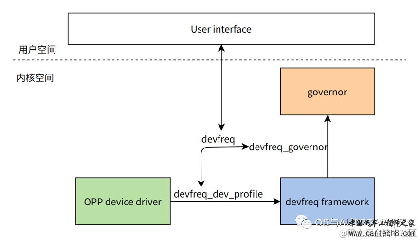

Devfreq:
devfreq:Generic Dynamic Voltage and Frequency Scaling (DVFS) Framework for Non-CPU Devices。是由三星电子MyungJoo Ham myungjoo.ham@samsung.com,提交到社区。原理和/deivers/cpufreq 非常近似。但是cpufreq驱动并不允许多个设备来注册,而且也不适合不同的设备具有不同的governor。devfreq则支持多个设备,并且允许每个设备有自己对应的governor。

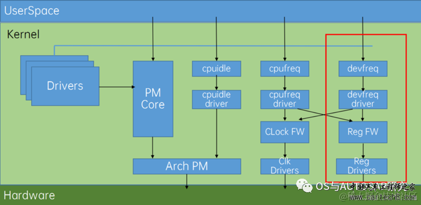

如下图,devfreq framework是功耗子系统的一部分,与cpufreq,cpuidle,powermanager相互配合协作,达到节省系统功耗的目的。

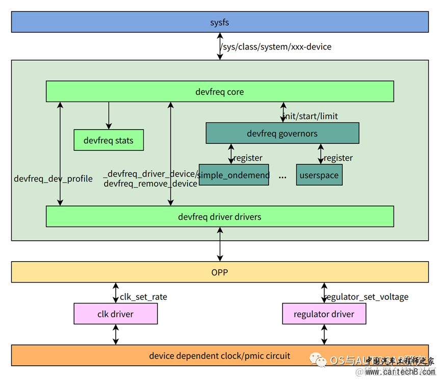

1.2 devfreq框图
整个devfreq framework中的三大部分组成:
    Devfreq core:devfreq framework的核心,一方面提供需要调频调压设备及governor的注册方法,通过devfreq_list及governor_list分别管理所有的调频调压设备及注册进系统的governor。另一方面,提供具体调频调压的处理逻辑,通过从governor获取目标频率,提供update_devfreq方法供governor调用,从而实现调频调压。Governor:具体的调频策略,需要devfreq framework提供的接口进行注册。内核中已经支持如下策略:
    simple_ondemand:按需调整模式;根据系统负载,动态地调整频率、电压,平衡性能和功耗。Performance:性能优先模式,将频率及电压调整到最大。Powersave:功耗优先模式,将频率及电压调整到最小。Userspace:用户指定模式,用户通过提供的文件节点,根据需要设置的频率及电压。Passive:被动模式,使用设备指定方法做频率、电压调整,或跟随父devfreq设备的governor进行调整。
    Devfreq device driver:需要调频调压的设备驱动,需要通过devfreq framework提供的接口进行注册。会通过opp库提供的dts解析函数解析opp频率、电压对。在调频的时候,根据opp库提供频率、电压调整接口借助clk、regulator框架进行调频调压。在查询当前频率时,通过get_cur_freq查询当前的频率。
可以看到这里DevFreq和CPUFreq的套路基本一样。

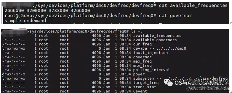

1.3 sysfs用户接口
这里以DDR为例:/sys/devices/platform/dmc0/devfreq/devfreq0目录下面
    available_frequencies: 可用的频率列表available_governors:可用的governorcur_freq:当前频率governor: 当前governormax_freq:最大频率min_freq :最小频率polling_interval:governor调度的时间间隔,单位是mstarget_freq:目标频率trans_stat:状态调整表
代码实现在kernel/drivers/devfreq/devfreq.c中
static struct attribute *devfreq_attrs[] = {
        &dev_attr_governor.attr,
        &dev_attr_available_governors.attr,
        &dev_attr_cur_freq.attr,
        &dev_attr_available_frequencies.attr,
        &dev_attr_target_freq.attr,
        &dev_attr_polling_interval.attr,
        &dev_attr_min_freq.attr,
        &dev_attr_max_freq.attr,
        &dev_attr_trans_stat.attr,
        NULL,
ATTRIBUTE_GROUPS(devfreq);

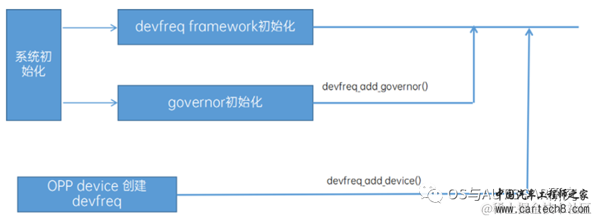

2.2 devfreq初始化
三个模块:framework、governor、device相关的初始化,其中device靠后。

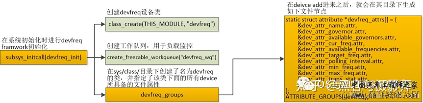

2.2.1 Devfreq framework初始化
在drivers/devfreq/devfreq.c中,devfreq_init()函数
static int __init devfreq_init(void)
        devfreq_class = class_create(THIS_MODULE, "devfreq"); //创建devfreq设备类
        if (IS_ERR(devfreq_class)) {
                pr_err("%s: couldn't create class\n", __FILE__);
                return PTR_ERR(devfreq_class);
        //创建工作队列,用于负载监控work调用运行
        devfreq_wq = create_freezable_workqueue("devfreq_wq");
        if (!devfreq_wq) {
                class_destroy(devfreq_class);
                pr_err("%s: couldn't create workqueue\n", __FILE__);
                return -ENOMEM;
        //加入到subsys_initcall,系统启动时初始化
        devfreq_class->dev_groups = devfreq_groups;
        return 0;
subsys_initcall(devfreq_init);
devfreq_groups就是上面说的sysfs用户接口

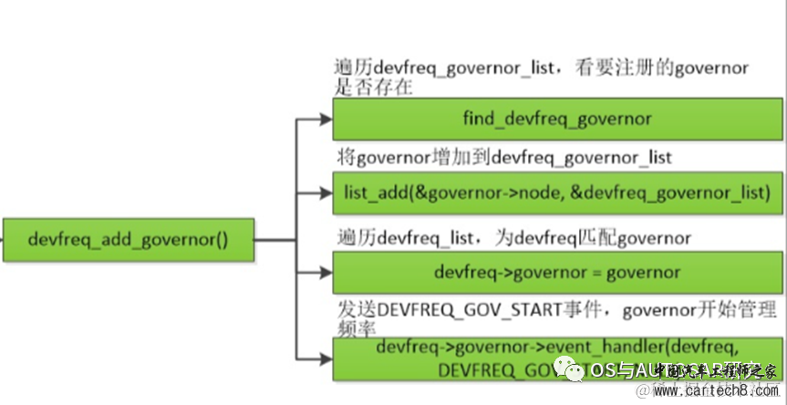

2.2.2 governors 初始化
系统中可支持多个governors,在系统启动时进行初始化,并注册到devfreq framework中, 后续OPP device创建devfreq设备,会根据governor名字从已经初始化好的governor 列表中,查找对应的governor实例。
下面以simple_ondemand为例子,看下初始化过程:在drivers/devfreq/governor_simpleondemand.c中
//填充governor的结构体,不同的governor,会有不同的实现。
static struct devfreq_governor devfreq_simple_ondemand = {
        .name = "simple_ondemand",
        .get_target_freq = devfreq_simple_ondemand_func,
        .event_handler = devfreq_simple_ondemand_handler,
static int __init devfreq_simple_ondemand_init(void)
        return devfreq_add_governor(&devfreq_simple_ondemand);
//加入到subsys_initcall,系统启动时初始化。
subsys_initcall(devfreq_simple_ondemand_init);
初始化将governor加入到devfreq framework的governor列表中。
devfreq_add_governor->list_add(&governor->node, &devfreq_governor_list);

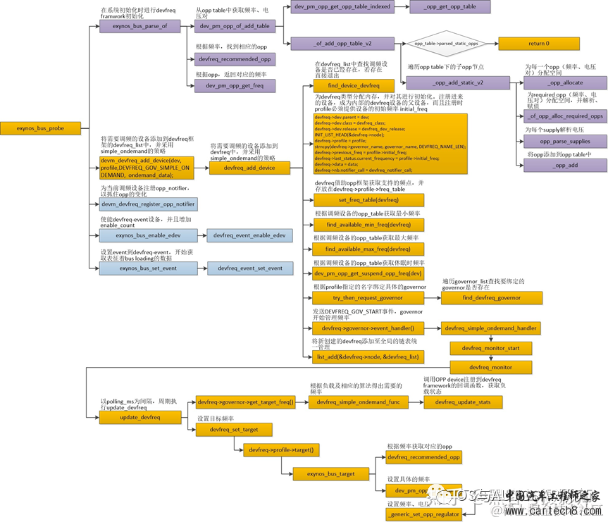

devfreq_add_device devfreq_add_device 创建devfreq设备的主要流程如下:
//devfreq device申请内存空间 初始化devfreq device结构体后,注册设备。
device_register(&devfreq->dev);
//根据传入的governor名字,从governor列表中,获取对应的governor实例。
governor = find_devfreq_governor(devfreq->governor_name);
//发送DEVFREQ_GOV_START到governor,开始管理OPP device的频率。
err = devfreq->governor->event_handler(devfreq, DEVFREQ_GOV_START, NULL);
##2.3 simple_ondemand调频

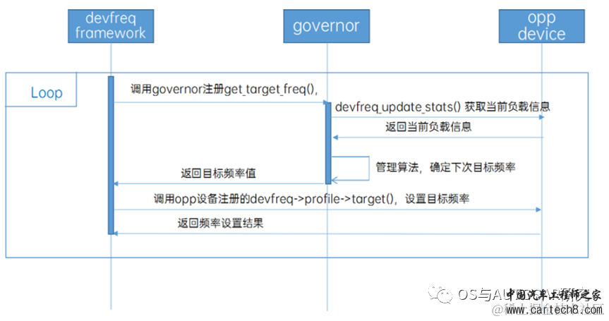

2.3.2 monitor轮询监控
devfreq_monitor每隔devfreq->profile->polling_ms时间,会调度监控程序工作。工作函数为update_devfreq()
int update_devfreq(struct devfreq *devfreq)
        //获取频率
        devfreq->governor->get_target_freq(devfreq, &freq);
        devfreq->profile->get_cur_freq(devfreq->dev.parent, &cur_freq);
        freqs.old = cur_freq;
        freqs.new = freq;
        devfreq_notify_transition(devfreq, &freqs, DEVFREQ_PRECHANGE);
        //设置频率
        devfreq->profile->target(devfreq->dev.parent, &freq, flags);
        freqs.new = freq;
        devfreq_notify_transition(devfreq, &freqs, DEVFREQ_POSTCHANGE);
这里获取频率和设置频率每次都执行,不比较频率是否相同,在设置处理的时候才比较。

                *freq = df->max_freq;
devfreq_update_stats会执行:df->profile->get_dev_status(df->dev.parent, &df->last_status); 见2.3.4分析
2.3.4 device获取和设置频率
static struct devfreq_dev_profile xxx_devfreq_dmc_profile = {
        .polling_ms        = 200,
        .target                = xxx_dmcfreq_target,
        .get_dev_status        = xxx_dmcfreq_get_dev_status,
        .get_cur_freq        = xxx_dmcfreq_get_cur_freq,
xxx_dmcfreq_get_dev_status()获取当前device负载信息,根据算法,返回调整频率。
        ret = devfreq_event_get_event(dmcfreq->edev, &edata);
        if (ret < 0)
                return ret;
        stat->current_frequency = dmcfreq->rate;
        stat->busy_time = edata.load_count;
        stat->total_time = edata.total_count;
获取运行状态信息,供monitor中devfreq_update_stats()函数使用
update_devfreq中最后会设置频率xxx_dmcfreq_target() xxx_dmcfreq_target()->clk_set_rate()->dmc_set_rate()->SMC指令 xxx_ddr在dtsi中定义

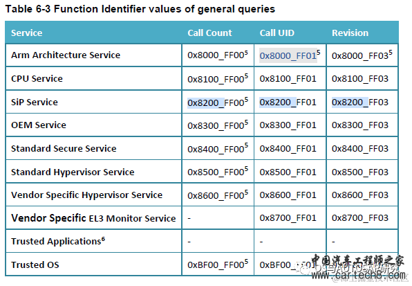

0x82000008 SMC可以查询ARM的SMC手册
