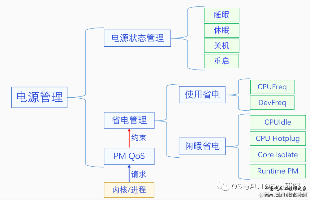

1. 省电技术概览
?对于省电,我们短时间不使用设备的时候可以进行休眠唤醒,长时间不使用就直接关机了。在使用设备的时候可以按照当前需要的性能进行调频处理就是CPUFreq和DevFeq,当没重度使用或者只运行系统必须进程的时候可以进行CPU休闲(CPUIdle)、CPU热插拔(CPU Hotplug)、CPU隔离(Core Isolate)和动态PM(Runtime PM)。
    CPUIdle指的是当某个CPU上没有进程可调度的时候可以暂时局部关掉这个CPU的电源,从而达到省电的目的,当再有进程需要执行的时候再恢复电源。
    CPU Hotplug指的是我们可以把某个CPU热移除,然后系统就不会再往这个CPU上派任务了,这个CPU就可以放心地完全关闭电源了,当把这个CPU再热插入之后,就对这个CPU恢复供电,这个CPU就可以正常执行任务了。
    CPU隔离指的是我们把某个CPU隔离开来,系统不再把它作为进程调度的目标,这样这个CPU就可以长久地进入Idle状态了,达到省电的目的。不过CPU隔离并不是专门的省电机制,我们把CPU隔离之后还可以通过set_affinity把进程专门迁移到这个CPU上,这个CPU还会继续运行。CPU隔离能达到一种介于CPUIdle和CPU热插拔之间的效果。
    Runtime PM指的是设备的动态电源管理,系统中存在很多设备,但是并不是每种设备都在一直使用,比如相机可能在大部分时间都不会使用,所以我们可以在大部分时间把相机的电源关闭,在需用相机的时候,再给相机供电。
cpu hotplug和idle的区别?
hotplug是从硬件上拔掉核下电,idle只是从软件上进行处理,也就是说调度器在idle时只是不去调用但是核还是可见的,hotplug直接没这个核了,软件完全不可见。
?省电管理可以达到省电的目的,但是也会降低系统的性能,包括响应延迟、带宽、吞吐量等。所以内核又提供了一个PM QoS框架,QoS是Quality Of Service(服务质量)。PM QoS框架一面向顾客提供接口,顾客可以通过这些接口对系统的性能提出要求,一面向各种省电机制下发要求,省电机制在省电的同时也要满足这些性能要求。PM QoS的顾客包括内核和进程:对于内核,PM QoS提供了接口函数可以直接调用;对于进程,PM QoS提供了一些设备文件可以让用户空间进行读写。PM QoS对某一项性能指标的要求叫做一个约束,约束分为系统级约束和设备级约束。系统级约束针对的是整个系统的性能要求,设备级约束针对的是某个设备的性能要求。
整体上电源管理也是策略和机制分离的,例如:
    hotplug是一个机制,谁去用?可以用户App制定的策略、温控策略、系统suspend时需要等。
    CPUFreq是策略和机制都包含的。

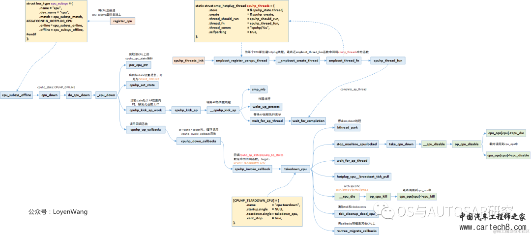

在online_store()函数中,拔核就执行device_offline(dev)函数
device_offline中dev->bus->offline(dev);
drivers/base/cpu.c中
struct bus_type cpu_subsys = {
        .name = "cpu",
        .dev_name = "cpu",
        .match = cpu_subsys_match,
#ifdef CONFIG_HOTPLUG_CPU
        .online = cpu_subsys_online,
        .offline = cpu_subsys_offline,
#endif
};    cpu_device_down
        cpu_down
            cpu_down_maps_locked
                _cpu_down
                    cpuhp_down_callbacks
                        takedown_cpu
[CPUHP_TEARDOWN_CPU] = {
        .name                   = "cpu:teardown",
        .startup.single         = NULL,
        .teardown.single        = takedown_cpu,
        .cant_stop              = true,
do_idle状态机会调用
    arch_cpu_idle_dead
        cpu_die
            cpu_die
                psci_cpu_die
                    psci_ops.cpu_off
                        psci_0_2_cpu_off
?psci_0_2_cpu_off会调用__psci_cpu_off(PSCI_0_2_FN_CPU_OFF, state);最终发送smc指令给ATF,上面的cpu down流程汇总如下图:

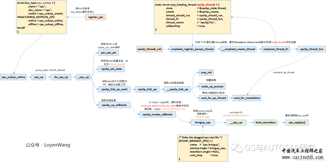

cpu up流程:
具体代码自己加log,或者打断点看好些。
