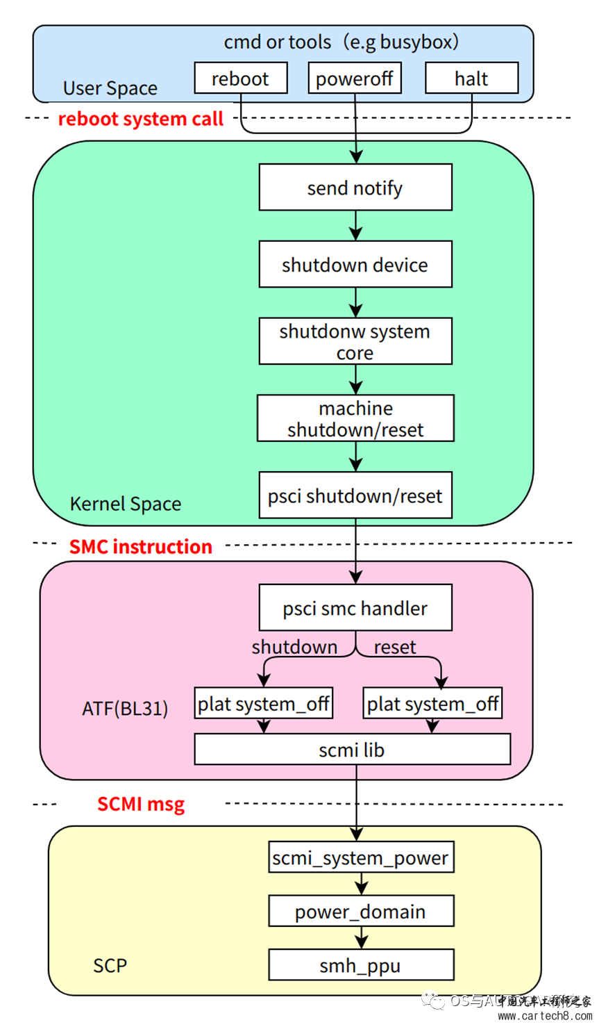

    1. 关机重启软件流程框图
        在Linux系统上的处理分为用户态空间、内核空间、ATF、SCP四个阶段(ATF是ARM独有的,SCP在复杂SoC上才有应用)来处理:
    1.1 用户层利用reboot、poweroff等命令进行关机,在应用层会执行:
      发送SIGTERM给所有进程,让进程正常退出发送SIGKILL给所有进程,将其杀掉,并等待一段时间调用reboot系统调用让系统关机/重启
    1.2 Linux内核层reboot系统调用会进入内核,具体流程为:
      reboot系统调用根据参数找到kernel_power_off/reset向关心reboot事件的进程发送消息--blocking_notifier_call_chain内核Kobject状态发生改变不通知用户空间--usermodehelper_disable关闭所有的设备--device_shutdown禁止CPU热插拔,设置当前CPU为第一个在线CPU,把新任务转移到当前CPU上--migrate_to_reboot_cpu关闭syscore设备--syscore_shutdown提示用户空间系统将要关闭--pr_emerg禁止cpu硬件中断--local_irq_disable其他cpu处于非工作状态--smp_send_stop
    • 调用psci接口,执行smc指令,关闭armcpu--pmm_power_off/rese->psci_sys_poweroff/reset->invoke_psci_fn->

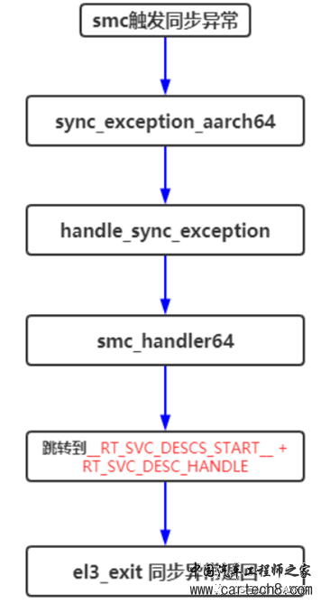

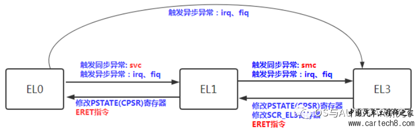

        arm_smccc_smc->SMCCC SMCCC_SMC1.3 ATF层执行SMC指令后会触发异常,进入ATF的BL31中继续执行:
      进入异常向量处理的入口sync_exception_aarch64跳转执行rt_svc_desc_t结构体保存的服务std_svc_smc_handler执行psci相关处理。通用psci的处理函数psci_system_off和psci_system_reset,通过调用平台提供的system_off、 system_reset接口将psci消息转化为scmi消息发给SCP模块,实现最终的关机、重启。如果如果没有SCP固件的系统,会在ATF里面操作硬件寄存器进行关机重启处理。

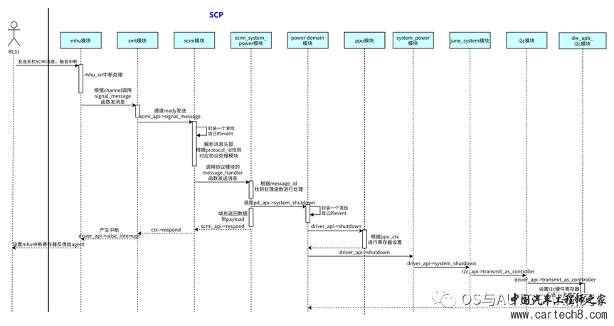

    1.4 SCP层ATF通过scim消息发送给MHU硬件并产生中断,SCP接受到中断后内部依次进行处理的模块为:mhu-->transport-->scmi-->scmi_system_power-->power_domain-->ppu/system_power-->i2c/cru,最后SCP固件通过控制PMIC/CRU的硬件寄存器实现对系统的关机重启设置。

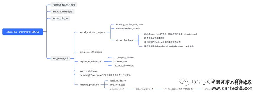

    3. Linux内核中的处理
    内核中代码执行流程图:
    关机主要过程总结:
      reboot系统调用根据参数找到kernel_power_off/reset向关心reboot事件的进程发送消息--blocking_notifier_call_chain内核Kobject状态发生改变不通知用户空间--usermodehelper_disable关闭所有的设备--device_shutdown禁止CPU热插拔,设置当前CPU为第一个在线CPU,把新任务转移到当前CPU上--migrate_to_reboot_cpu关闭syscore设备--syscore_shutdown提示用户空间系统将要关闭--pr_emerg禁止cpu硬件中断--local_irq_disable其他cpu处于非工作状态--smp_send_stop调用psci接口,执行smc指令,关闭arm cpu--pmm_power_off/rese->psci_sys_poweroff/reset->invoke_psci_fn->
        arm_smccc_smc->SMCCC SMCCC_SMC3.1 系统调用实现在kernel/reboot.c中声明了rboot系统调用的实现:

    reboot系统调用实现过程:
    1)判断调用者的用户权限,如果不是超级用户(superuser),则直接返回错误(这也是我们再用户空间执行reboot、halt、poweroff等命令时,必须是root用户的原因);2)判断传入的magic number是否匹配,如果不匹配,直接返回错误。这样就可以尽可能的防止误动作发生;3)调用reboot_pid_ns接口,检查是否需要由该接口处理reboot请求。这是一个有关pid namespaces的新特性,也是Linux内核重要的知识点;4)如果是POWER_OFF命令,且没有注册power off的machine处理函数(pmm_power_off),把该命令转换为HALT命令;5)根据具体的cmd命令,执行具体的处理,包括,     如果是RESTART或者RESTART2命令,调用kernel_restart。     如果是CAD_ON或CAD_OFF命令,更新C_A_D的值,表示是否允许通过Ctrl+Alt+Del组合键重启系统。     如果是HALT命令,调用kernel_halt。     如果是POWER_OFF命令,调用kernel_power_off。     如果是KEXEC命令,调用kernel_kexec接口。     如果是SW_SUSPEND,调用hibernate接口;6)返回上述的处理结果,系统调用结束。
    3.2 内核关机函数分析这里我们以关机poweroff命令为例,进行代码分析,重启流程相似。
    void  kernel_power_off(void)
          kernel_shutdown_prepare(SYSTEM_POWER_OFF);
           if (pmm_power_off_prepare)
                   pmm_power_off_prepare();//PM相关的power off prepare函数
              migrate_to_reboot_cpu();//将当前的进程(task)移到一个CPU上
              syscore_shutdown(); //syscore的关闭流程,将系统核心器件关闭(例如中断等)
              pr_emerg("Power  down\n");
               kmsg_dump(KMSG_DUMP_POWEROFF);//向这个世界发出最后的声音(打印日志)
              machine_power_off();//soc基本的关闭
    1)调用kernel_xxx_prepare函数,进行restart/halt/power_off前的准备工作,包括,
            调用blocking_notifier_call_chain接口,向关心reboot事件的进程,发送SYS_RESTART、 SYS_HALT或者SYS_POWER_OFF事件。对RESTART来说,还好将cmd参数一并发送出去。
            将系统状态设置为相应的状态(SYS_RESTART、SYS_HALT或SYS_POWER_OFF)。
            调用usermodehelper_disable接口,禁止User mode helper。
            调用device_shutdown,关闭所有的设备(具体内容会在下一节讲述);2)如果是power_off,且存在PM相关的power off prepare函数(pm_power_off_prepare),则调用该回调函数;3)调用migrate_to_reboot_cpu接口,将当前的进程(task)移到一个CPU上;

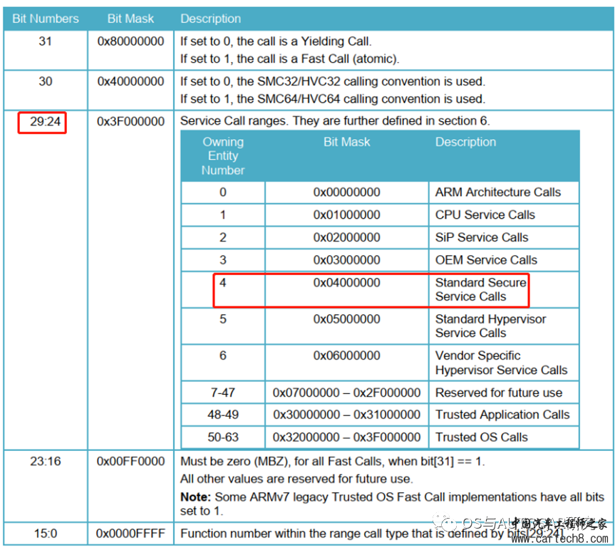

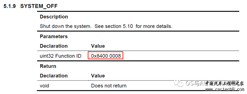

    #define  PSCI_0_2_FN_BASE                         0x84000000
      #define PSCI_0_2_FN(n)                          (PSCI_0_2_FN_BASE +  (n))
      #define PSCI_0_2_FN_SYSTEM_OFF                  PSCI_0_2_FN(8)
      static void psci_sys_poweroff(void)
               invoke_psci_fn(PSCI_0_2_FN_SYSTEM_OFF, 0, 0, 0);
    PSCI_0_2_FN_SYSTEM_OFF的值计算为:0x84000000+8,查看ARM PSCI手册:

    BL31中smc异常触发流程图执行SMC指令后会触发异常,进入ATF的BL31中继续执行:
      在Linux侧调用smc异常之后,会根据中断向量表触发cpu的同步异常sync_exception_aarch64/32然后跳转执行到handle_sync_exception->smc_handler64/32中根据_RT_SVC_DESCS_START_+RT_SVC_DESC_HANDLE的位置,跳转执行rt_svc_desc_t结构体保存的服务std_svc_smc_handler执行psci相关处理,找到psci_system_off和psci_system_rese处理函数。ATF直接处理如果是关机就执行halt指令,重启则通过设置gpio,或者转送给SCP处理。最后跳转到el3_exit返回Linux侧。
    SMC异常触发执行流程:
    进入ATF的方式触发异常:同步异常SMC、异步异常(irq,fiq)
      如果是同步异常,那么一定是在linux或tee中发生了smc调用,此时进入跳转ATF中异常向量表中的同步异常程序smc_handler64或smc_handler32
      在该程序中,解析smc id,来选择跳转到具体哪一个rt-svc(runtime service)如果是异步异常,那么一定是触发了irq或fiq或serror中断等,此时进入跳转ATF中异常向量表中的异步异常程序,进而跳转到响应的中断处理函数.

    sync_handler64里找rt_svc_desc_t结构体类型里面的handle处理函数,而这些处理函数在rt_svc_descs节中一个问题:怎么找到index?例如发的一个smc消息id是0x84000000+8
    ?bit31决定是fast call,还是std call(yield对应的就是std call)?bit30表示是以32位传参,还是以64位传参,注意我们看了optee在linux的driver,都是以32位方式?bit29:24 决定服务的类型?bit23:16reserved?bit15:0每种call类型下,表示range这个地方值为4,
    /*  Register Standard Service Calls as runtime service */
      DECLARE_RT_SVC(
                      std_svc,
                      OEN_STD_START,
                      OEN_STD_END,
                      SMC_TYPE_FAST,
                      std_svc_setup,
                      std_svc_smc_handler
      #define OEN_STD_START                       U(4)        /* Standard Service Calls */
      #define OEN_STD_END                         U(4)
    系统启动的时候会把index信息存入到rt_svc_descs_indices里面,根据4取出来就可以了。
        start_idx  = (uint8_t)get_unique_oen(service->start_oen,service->call_type);
        end_idx =  (uint8_t)get_unique_oen(service->end_oen,service->call_type);
         assert(start_idx <=  end_idx);
        assert(end_idx <  MAX_RT_SVCS);
          for (; start_idx <=  end_idx; start_idx++)
             rt_svc_descs_indices[start_idx]  = index;
    base+index << log2(size)找到结构体数组index对应的元素,然后off就是结构体内handle对应的函数。handler = (base + off) + (index <<log2(size))翻译过来如下:w15 = (__RT_SVC_DESCS_START__ + RT_SVC_DESC_HANDLE) + w15<< log2(size)

    而在psci_smc_handler函数中,就可以看到上面传入的psci传入的PSCI_SYSTEM_OFF指令
    case PSCI_SYSTEM_OFF:
           psci_system_off();
          /* We should  never return from psci_system_off() */
             break;
    在psci_system_off进去就打印psci相关的打印,然后调用system_off回调。

    5. SCP中的处理
    mhu模块:mhu_isr收到中断status = smt_channel->api->signal_message(smt_channel->id);
    signal_message是smt模块里面提供的,对共享内存的数据进行处理
    status =  fwk_module_bind(smt_channel->id,
        FWK_ID_API(FWK_MODULE_IDX_SMT,  MOD_SMT_API_IDX_DRIVER_INPUT), &smt_channel->api);
        文章篇幅有点多了,具体代码就不分析了,可以参考:ARM SCP入门-AP与SCP通信,另外关于核间通信的细节里面没有说明,具体就是mhu或者PL320的驱动代码,以及共享内存的具体操作,后续专门写几篇核间通信的文章。
