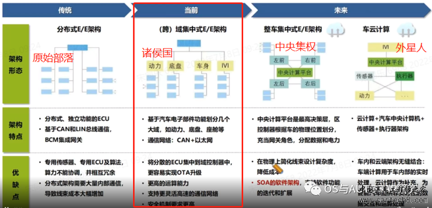

    首先我们回忆下AUTOSAR入门-汽车电子架构演进(一)ECU和域控制器中介绍的域控制器的分类,从上面的发展路线上可以看出来,目标是汽车上的电路板模块越来越少,进行融合就是发展进步。
1.1 分布式构架
    在分布式构架中,很多ECU各自为战,一个功能就是一个ECU,就是一块电路板,就是一个供应商提供,就像很多部落,虽然都是人类,但是完全不可控制协调。
1.2 域集中式架构
    在域集中式架构中,按功能划分,把一些ECU弄成一个电路板,这样就可以共用一些公共的服务,比如CAN通信、存储、以及各个基础服务模块,这样就可以节省硬件资源,毕竟硬件都是要花钱买的,一个域就是一块电路板,比如说有五个域,相当于五个诸侯国,作为皇帝还是挺头疼,只能去调解但是整体控制不住。这样就诞生一个思路让这五个域继续融合,目前最新落地的就是融合为三域的方案:中央控制、智能驾驶、智能座舱。下面第二章会重点进行讲解。
1.3 集中式构架
    在集中式构架中,只需要一块电路板,汽车的软件都运行在上面,除了需要进行边缘计算的硬件,这样就是一个中央集权的国家,所有的资源怎么分配,各个模块干什么活都是中央说了算,就是官员是中央任职的,中央的政策也会得到贯彻。可以达到动态的协调资源,节省资源,而且为自动驾驶提供极大的便利。就好像可以集中力量办大事,不内耗。可以对比下国内一党和国外多党的区别,这么来说中国大一统的思维还适合搞软件架构了,从一个更高的维度来分析技术,就会发现技术是人创造的,带有人自身思维的局限性,技术的很多逻辑跟人类社会组织运行的机制有异曲同工之妙,比如一个OS就像一个王朝,办事要走的流程就像计算机里面的程序和机制,看多了其实都是一回事,人就是这么思维的,然后基因又决定了人类的思维,换句话说:大自然就是这么设计的。这点看,善于搞政治的中国人,在系统思维里面还是有优势的,也就是善于做架构师。
1.4 车云计算
    集中式架构进化已经非常先进了,但是还有更牛的,那就是车云技术。就像外星人来统治地球了,外星人就是神,人类不需要操心自己干什么,每天祈祷神发神谕就可以了。看过修仙小说的都知道羽化成仙,上仙台,进入意识世界,永久长生。这里的神就是相对于汽车虚幻存在的云计算,仙台或许就是某个山洞里面的一个机房,一堆机器里面住着一个神仙,黑客帝国,有木有。
    汽车电子构架按照玄幻小说的写法,一个没有背景的小道士,干掉很多小门派(ECU),然后干掉大门派(域控制器),然后宇内称尊(中央集中式),最后打进仙路成仙(车云计算)。以人类的大脑和基因,目前也就能看到这些。。。

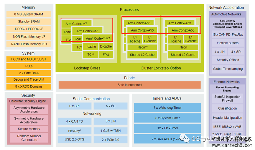

    首先硬件ARM是开源的,大家都会,买授权就可以。下图中可以看到多核的设计,国内厂商的比如地平线、芯驰科技等的芯片架构也都是这么个样,其他的几乎所以芯片公司都在做这个车规芯片,风口就是这么有魅力,不过在芯片制造领域还是不行,需要代工,美国随时卡脖子。国内的主要就是芯片设计,因为这个好抄啊,一改就是自己的了。
    下面还是拿NXP的图(比国内的专业、清晰)看下基本的构架,可以看到有4个A核心和3个M核,这就是目前cpu的发展方向多核。然后就是高集成,里面不仅有CPU还有外围设备芯片,比如内存、串口、网络、安全、时钟等,就是所谓的片上系统(SOC),这也是电路板发展的一个方向中央集权,CPU把主要器件干脆集成到自己里面,这样效率高,一个中央全解决,不需要跑来跑去,拉个总线什么的,慢!

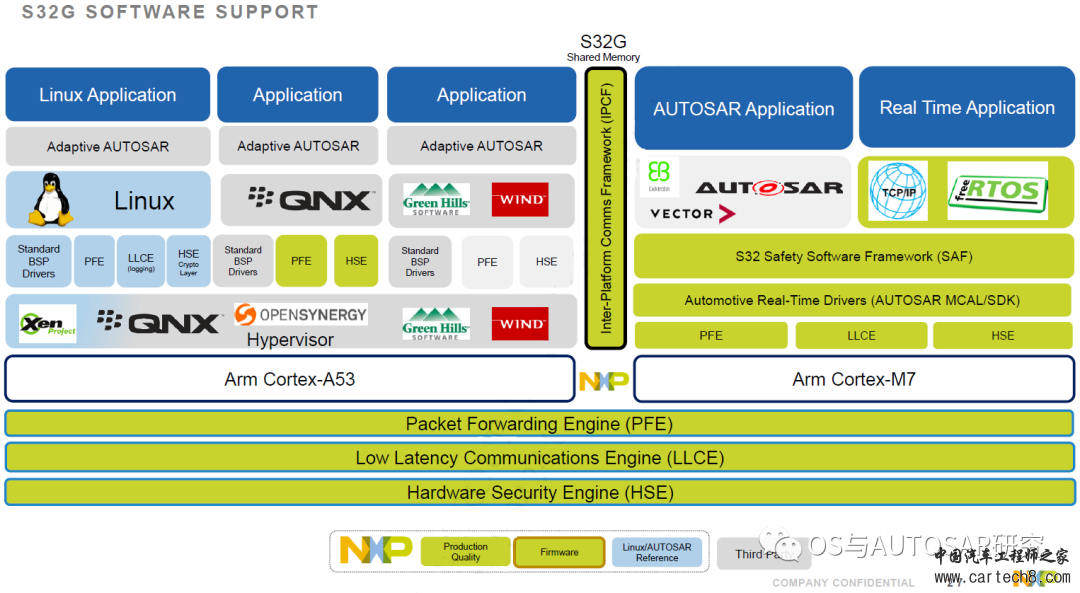

    看构架图的左侧,AP要求有支持POSIX接口的操作系统,常见的为Linux+实时补丁或者QNX,当然QNX是老美的不开源,收费的。QNX跟Linux不一样的是其为微内核,安全性和实时性更高,适合汽车能过安全认证,Linux就过不了安全认证。
    所以微内核是一个方向,国内提供微内核的厂家有中兴、地平线、RThread、斑马、鸿蒙、中科创达等,当然一大堆公司都在说自己有微内核,说白了,开源的微内核都一大堆,大家都相互借鉴着玩。不过这个东西的技术含量在汽车软件领域,是比较高的,当然智能驾驶算法的技术含量也非常的高。
    然后就是AUTOSAR AP,这个AUTOSAR组织发展的比较慢AP还不完善,国内等不及了,自己搞了一个AUTOSEMO,然后还有一个ASF。这部分代码是用C++写的,面向对象基于服务的构架,市场上有一堆写后端的程序员,这点也不难。重点还有个仿真验证系统,方便在开发的时候不依赖于板子,这样开发调试快,不然每次开发板要程序升级,安装jtag硬件连线板子和PC调试很慢和麻烦。验证就需要一些科学的形式化验证方法,这点不知道有国内公司在做了不。
