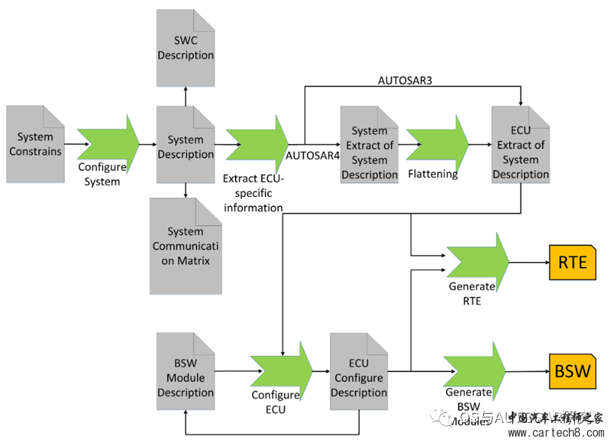

    AUTOSAR设计和开发流程分为三个阶段:系统配置、ECU设计与配置阶段、代码生成阶段。
第一阶段:定义系统配置文件,这是系统设计者或架构师的任务。包括选择硬件和软件组件,定义整个系统的约束条件。AUTOSAR通过使用信息交换格式和模板描述文件来减少初始系统设计时的工作量。系统配置的输入是XML类型的文件,输出是系统配置描述文件,系统配置的主要作用是把软件组件的需求映射到ECU上。
第二阶段:根据系统配置描述文件提取单个ECU资源相关的信息,提取出来的信息生成ECU提取文件。根据这个提取文件对ECU进行配置,例如操作系统任务调度,必要的BSW模块及其配置,运行实体到任务的分配等,从而生成ECU配置描述文件。该描述文件包含了特定ECU的所有信息。
第三阶段:生成代码,是基于ECU配置描述文件指定的配置来产生代码、编译代码,并把相关代码链接起来形成可执行文件。

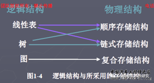

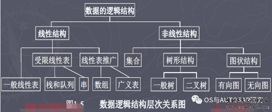

数据的逻辑结构:元素之间的相互联系为逻辑结构。
四种类型:集合、线性结构、树形结构、图状结构或网状结构。
数据的逻辑结构有两种形式:线性结构和非线性结构。线性结构有一个前驱和后继,非线性则有多个。
数据的物理结构:数据元素在计算机中的存储及其逻辑关系的表现。
包括顺序存储结构和链式存储结构。
    逻辑结构和物理结构的区别和联系:逻辑结构是从逻辑关系角度观察数据,与数据从存储无关,是独立于计算机的。存储结构是逻辑结构在计算机内存中的实现,是计算机处理的逻辑。

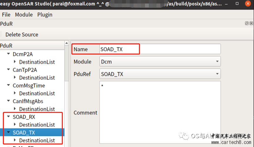

4.1 界面显示

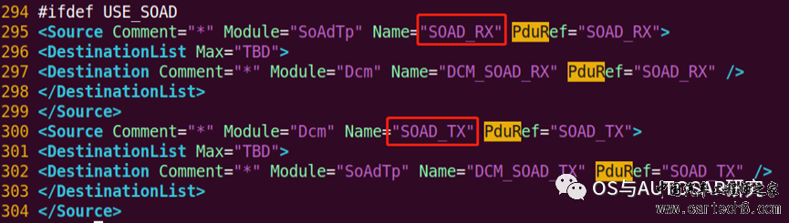

    我们运行scons studio的时候,见AUTOSAR入门-AS平台工具命令和目录介绍中2. scons studio启动分析,python+QT的代码会根据as.application/common/autosar.arxml 来生成代码,例如在PduR中
跟界面是对应的

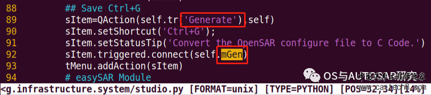

点击Generate

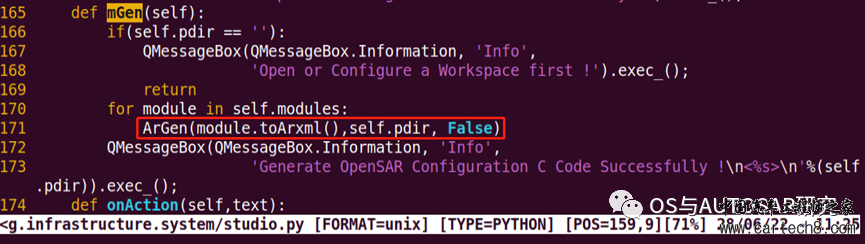

查看代码,在studio.py中
mGen函数如下:

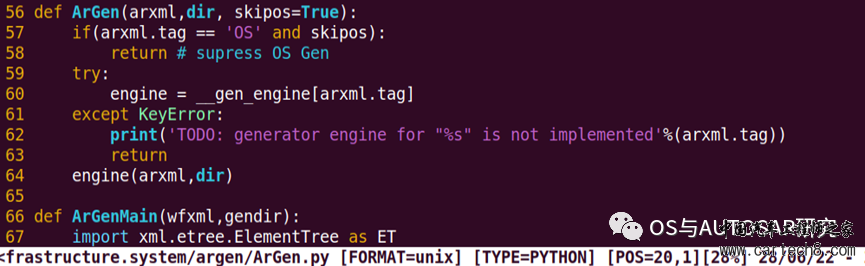

在studio.py的开头有:from argen.ArGen import *
在ArGen.py中有:
这里可以参考AUTOSAR入门-AS开源代码编译过程详解中2.3 arxml生成LCfg文件

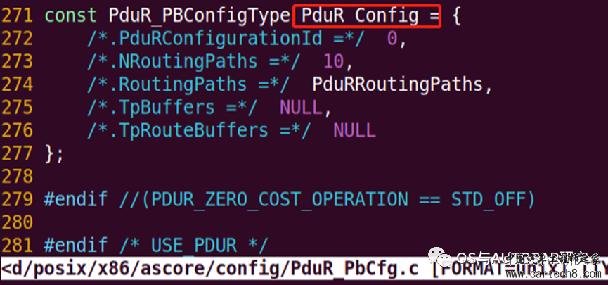

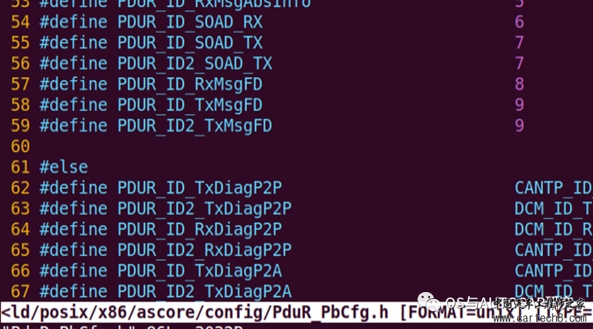

具体到PduR模块,会调用
as/com/as.tool/config.infrastructure.system/argen/GenPduR.py
生成PduR_PbCfg.c和PduR_PbCfg.h和PduR_Cfg.h,生成的位置在:
as/build/posix/x86/ascore/config
其中PduR_PbCfg.c是一个全局变量,
两个.h文件里面是一堆的宏定义和函数声明:

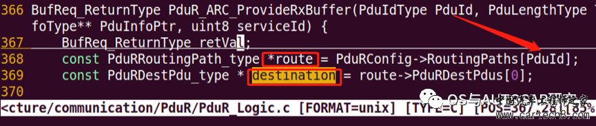

4.4 代码中引用
    代码里面会用到生成的文件,这里看下这个全局变量,算是配置。就作为一个全局结构体变量在代码里面直接使用,例如在PduR模块中接收SoAd模块的报文要传给Dcm的时候会去全局变量找目的地,代码如下:
这个PduRconfig就是全局变量。

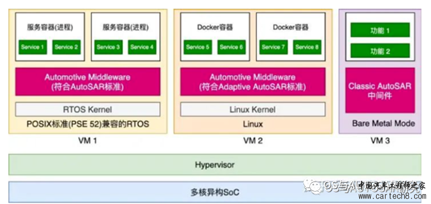

    见汽车电子构架演进(二)AUTOSAR的组成和演进中4. AUTOSAR从CP到AP过渡 中静态和动态的说明。鱼与熊掌不可兼得,静态就是稳定,动态就是节省资源。两手都要抓,两手都要硬。有一种高级境界叫做:动中有静,静中有动,就是Hypervisor虚拟化,如下实现了动静共存:
