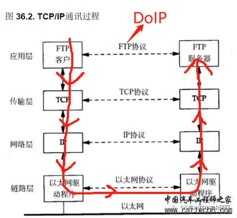

    书上举例的应用层协议是FTP,这里我们替换为我们的DoIP进行分析,DoIP也是一个应用层协议,可以基于TCP进行传输。理论就是上面的这个图,客户端和服务器通过网线或者无线网络进行通信。就像A给B送一封信,但是A写完信后还要弄个信封装起来,然后帖个邮票等操作,然后邮递员把信送到B手里,B还要拆信封,才能看到信的内容。DoIP报文可以看做是信,那么TCP/IP这一套东西就是信封,以太网就是邮政送信的。

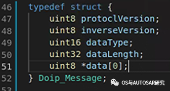

    一条报文可以看成一块内存buffer,里面都是按顺序排列的二进制0和1,和代码里面的结构体是一一对应的,人操作报文的时候是通过代码里面的结构体,机器传输报文的时候是通过二进制的0和1。我们写代码的时候就可以把一个报文看成一个结构体就可以了。我看了下代码,我们as上的客户端和服务器DoIP模块的代码都没有用结构体(编程水平有点low),我修改了下client程序的代码,添加了DoIP报文的结构体(已上库),在as/socket_tool/doip.h中:
这个data[0]是什么?首先data在这个结构体中不占空间,是一个指针,可以指向另一个报文结构体,这里我们指向UDS报文。这个是报文套报文的一个典型用法,在代码里面解析或者组装报文的时候,就知道它的便利性了。

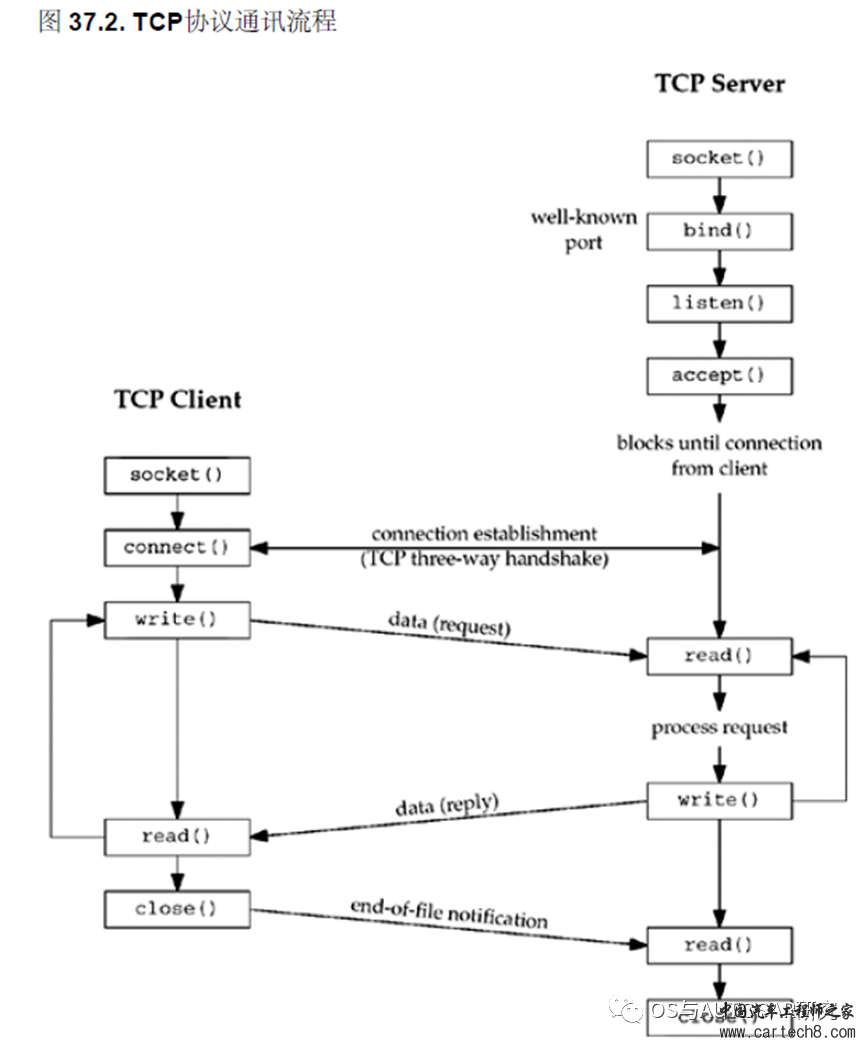

    上面扯的有点多,下面就开始Show me the code! 先来看个下面的TCP协议通信流程图,里面直接放了要执行的函数,分为客户端和服务器端,妥妥的操作指导。

socketfd = socket(AF_INET,SOCK_STREAM,0);是建立一个socket,是建立在tcp/ip协议上的,SOCK_STREAM表示面向字节流是TCP,SOCK_DGRAM表示数据流是UDP。建立socket后,clinet会调用connnect函数连接服务器,sockaddr参数里面回携带服务器的ip和端口。连接成功的话就会调用send函数发送DoIP报文。报文的组装可以自己查看代码。

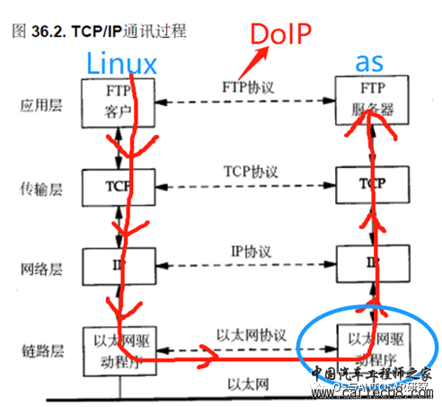

    再看下这个图,上面client是在linux上发出去的,linux把剩下的事情都包了,然后通过以太网发送给了as,在as里面,第一个程序就是以太网驱动程序,就是我们这里的pci网卡驱动。这个网卡是我们通过qemu添加上去的,见building.py里面代码。
    驱动是在系统启动的时候进行初始化的,下面先看下网卡驱动程序初始化的过程。系统启动后大概会执行下面的过程:TASK(SchM_Startup)-》EcuM_StartupTwo-》EcuM_AL_DriverInitTwo-》SoAd_Init-》TcpIp_Init-》LwIP_Init-》tcpip_init。tcpip_init在as/release/download/lwip开源软件中实现。具体的as里面的os和初始化单独一篇文章再说下。

这里服务器端是自己搞的一个接受的socket逻辑,大体上也是跟上面图里的一个步骤。初始化socket,然后等待连接,有连接后读取数据。

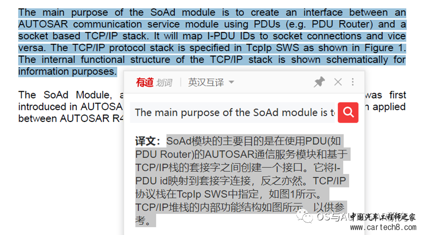

《AUTOSAR_SWS_SocketAdaptor.pdf》,SoAd的意思就是SocketAdaptor,就是适配socket的,提供网络的socket编程服务。
SoAd模块的功能描述如下:
可以看到我们用lwip开源软件直接替代了TcpIp模块,TcpIp就是提供网络协议栈的解析的,还能提供DHCP、ICMP、ARP等报文的服务。

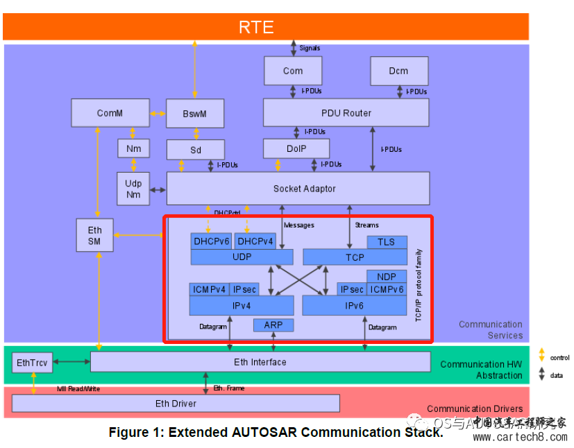

规范文档为:《AUTOSAR_SWS_TcpIp.pdf》,目前的as平台上由于Arccore的代码比较老,TcpIp没独立出来一个模块,用Lwip代替了。最新的开源代码里面是有TcpIp模块的,可以参考:https://github.com/openAUTOSAR/classic-platform 进行一个移植。主要功能如下图:
