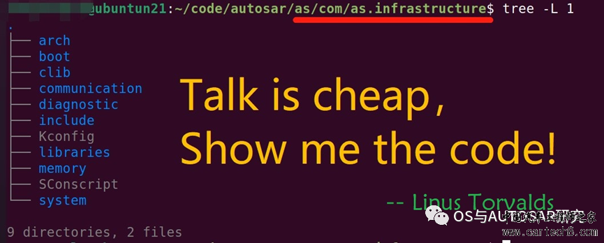

    Talk is cheap,Show me the code ! 上面图中展示了AS平台中AUTOSAR代码的目录,就是AUTOSAR那一堆规范所对应的代码。说到AUTOSAR开源代码,你有必要了解下ArcCore,当你打开其官网https://www.arccore.com,你会看到一句:ARCCORE HAS BECOME A PART OF VECTOR EFFECTIVE JULY 11, 2018.
    曾经开源AUTOSAR软件的王者ArcCore,也向商业大亨VECTOR公司臣服了,不过其之前开源的代码也是一种财富,就是上面图片目录里面的ArcCore源码。AS作为一个平台的一个核心功能就是把这套ArcCore源码运行起来,所以把其集成进去了。AS平台里面的ArcCore源码虽然不是最新的,但是整体轮廓框架和机制都已经无缺了,可能少了一些业务的实现,如果要研究最新的可以参考:
https://github.com/openAUTOSAR/classic-platform。

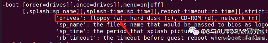

    这个-boot直接看不出来什么意思。一般我们使用的工具程序都会自带一个帮助说明,输入命令:qemu-system-i386-fda --help可以看到:

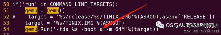

a表示从软盘驱动,感觉应该是c硬盘才对,现在都没软盘了。有兴趣的可以修改下这个a改成c,代码在:
as/com/as.application/board.x86/SConscript

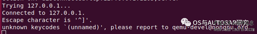

Sudomodprobe vcansudoiplink add dev can0 type vcansudoiplink set up can0sudoiplink set can0 mtu 72sleep0.5telnet127.0.0.1 1104
    首先创建了一个vcan0设备,我们可以ls /dev/can*看下是否有这个设备,在linux里面有一个思想:一切皆文件。一个设备的表现形式也是一个文件。通过操作这个文件来操作设备,比如这里创建的vcan0就是qemu接收can报文的can设备。
  sleep 0.5:表示睡眠0.5秒,这里主要是等待qemu程序AS程序初始化完毕,然后使用telnet工具(使用的tcp协议)登录1104端口,就可以让串口的字符串打印出来了。这里对应虚拟网络串口的客户端。

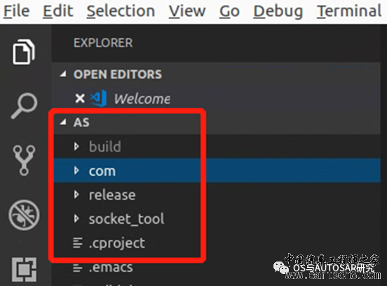

然后进入使用,直接打开as文件夹即可直接浏览代码。

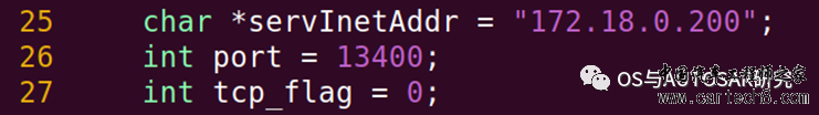

用代码编辑器打开as/socket_tool/client.c
可以看到我们发包的对象是172.18.0.200:13400
这里跟qemu参数中添加网卡的参数里面13400端口是对应的,172.18.0.200是AS网卡的地址。

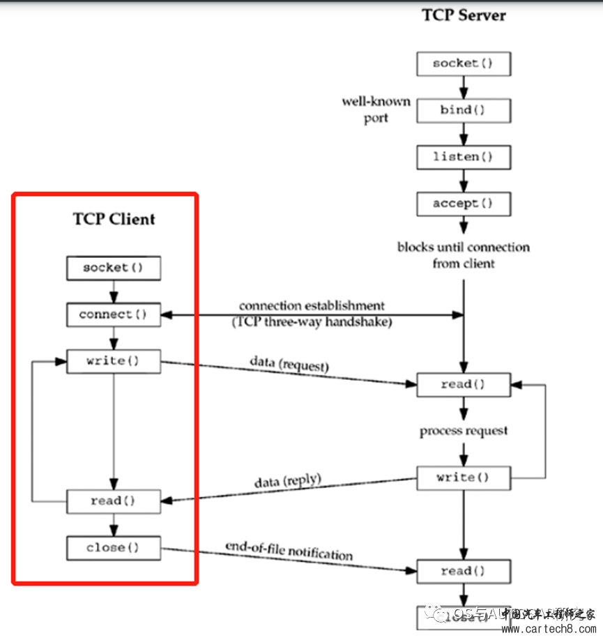

《Linux c一站式编程》http://staff.ustc.edu.cn/~guoyan/os12/LinuxC.pdf可以自己下载。这本书可以带你入门嵌入式Linux开发,里面的部分Ⅲ中第 37 章 socket编程里面有几个例子可以在Ubuntu下练习下,这里关注下下面图里的client部分,因为server部分在AS代码里面。

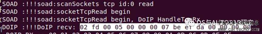

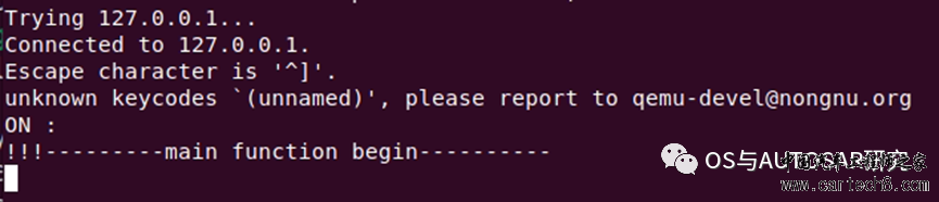

当发包的shell脚本执行后,我们就会在串口中看到输出:
    关于AS中客户端的处理,会另外写一个SoAd模块的文章介绍。

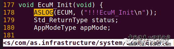

    首先最常用到的调试手段就是打log,例如下面的代码,使用ASLOG宏就可以加log打印:
运行代码的时候,我们会看到这个打印:

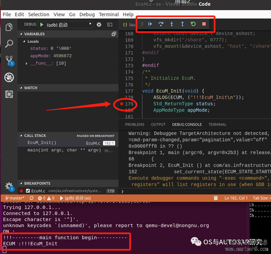

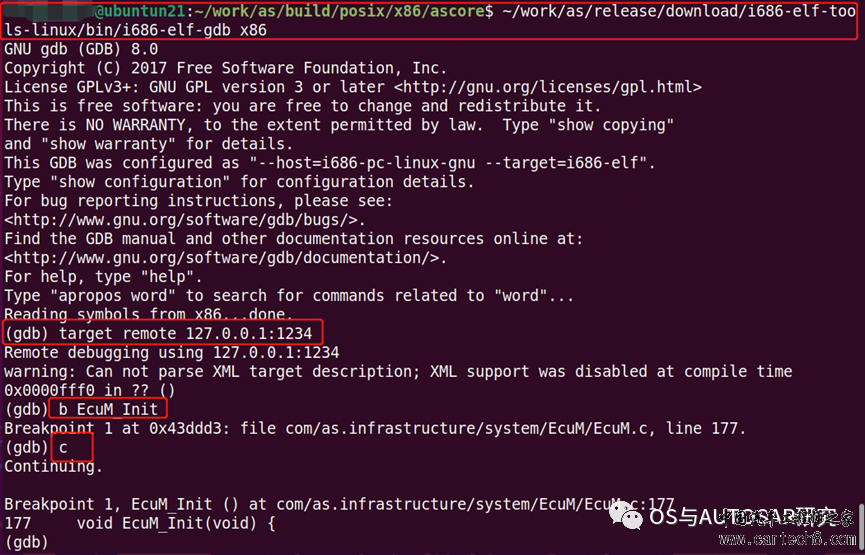

    下面介绍gdb调试,这个就厉害了,可以在运行时让程序在代码级别停下来进行调试。我们使用的qemu虚拟机是支持gdb进行调试的,运行的时候使用命令:scons run gdb,可以看到AS代码运行后停在哪里了,等待调试
然后执行下面命令:
这里说明下i686-elf-gdb是编译器对应的gdb版本,x86是编译出来的目标文件带符号信息的,最后IMG文件会用objcopy -S命令删除符号信息,然后集成到系统镜像IMG文件中,可以参考:AUTOSAR入门-AS开源代码编译过程详解。

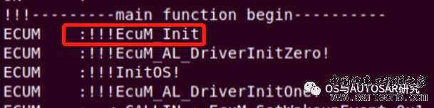

然后串口打印停留在了EcuM_Init函数处:
具体gdb命令的用法,自己百度。主要可以单步执行,查看变量值。
    上面的用法可以看到其原理,那么有更方便的gdb使用方法不?答案是有的,让你感觉爽到家。配合vscode可以实现编辑器图形化界面跟gdb调试工具合一的调试体验:

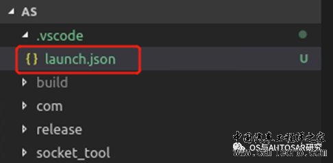

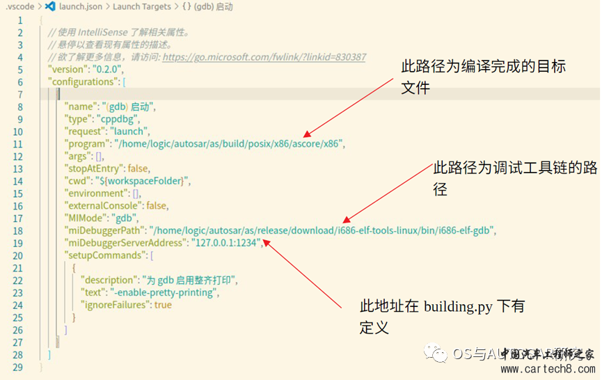

    首先按F5选择gdb调试,会自动出来launch.json配置。可以看到.vscode目录中多了launch.json文件:
然后我们修改这个文件三个地方:编译器gdb版本、目标文件带符号信息的、调试端口。如下图:
(此图为公众号网友罗小罗提供,说的比较清晰,就借用过来了)
配置完毕后,找到代码里面,左边打断点,运行进行调试,效果如下:
是不是很Amazing,别人有的我们也可以有
