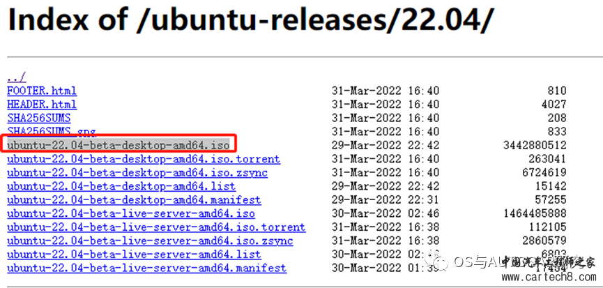

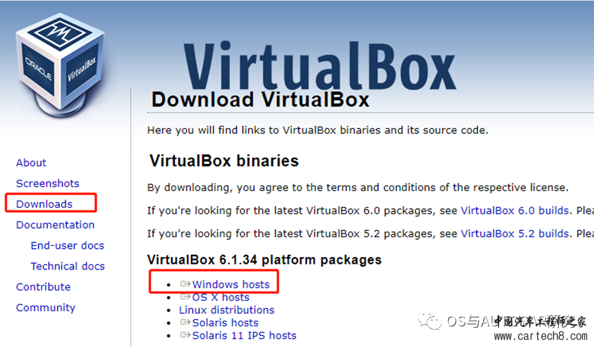

下载VituralBox和Ubuntu可以参考下面两个网址:
https://www.virtualbox.org/wiki/Downloads
http://mirrors.ustc.edu.cn/ubuntu-releases/22.04/

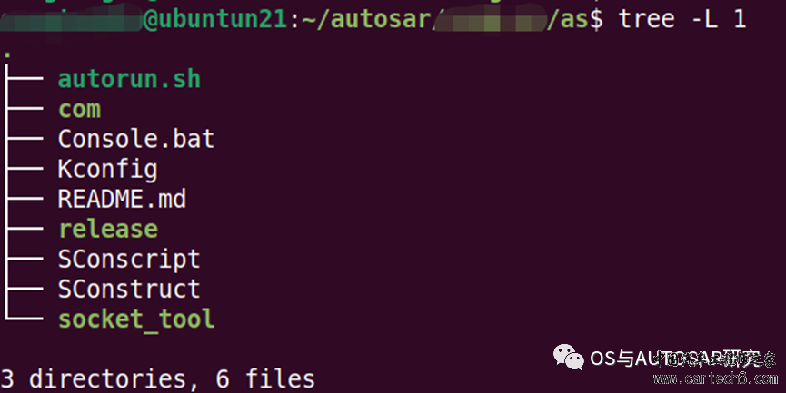

mkdir ascd asgit clone https://github.com/thatway1989/as
代码下载下来,执行ls命令可以看到
这里用到了一个tree命令,不是Ubuntu自动的,可以自己练习下怎么安装tree软件。
