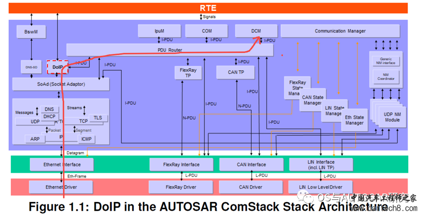

      AUTOSAR里面的模块需要进行交互,例如DoIP模块想给Dcm模块交互,在AUTOSAR CP构架的单片机程序里面没有进程的概念,那么就直接函数调用是可以实现的,但是随着AUTOSAR中模块的增多,比如有10个模块,两两都需要交互,那么需要100个函数接口来完成,接口太多写代码的能累死,这部分代码应该是能提取出来复用的,而且如果修改需求,需要新增函数,修改代码要直接修改函数成本太高。这时候就有一个思路,如果需要模块间交互同样都调用一个接口,这个接口形成一个新的模块PduR,然后PduR去查表,表里面规定谁可以和谁交互,那种类型的报文可以发给谁,这张表可以灵活配置。而且系统中只有这么一张表,集中维护,避免报文乱发。那么PduR就是干这个活的,作为中间人查表转发。如下图:
       这个很像地下党情报工作,有很多间谍和情报的部门需要通信,这中间需要一个中间人,也就是线人,不是间谍想给谁通信就可以的,必须要通过中间人才能传递消息,避免混乱。如果没有中间人,间谍得到情报后乱给人不就暴露了,如果固定死给一个明面上的部门,那这个部门消失了怎么办,为了灵活性和安全性,这个中间人缺少不了,而且只有一个中间人,这就是单线联系。单线联系一般是指地下工作时,为了安全起见,一个地下工作者只和一个上司也可能是上线联系,没有第二个人知道,也没有横向关系。

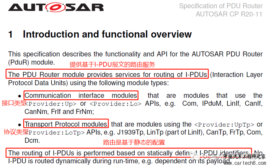

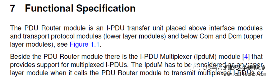

参考上篇文章Dcm去官网下载AUTOSAR_SWS_PDURouter.pdf,先看简介:
       首先,我们可以知道这个模块是干啥的,提供路由服务,路由就是告诉包该往哪里发,包是I-PDU的,这是个新名词,我们可以查阅文档第2部分缩略词,如下:
交互层面的PDU协议数据单元(ProtocolData Unit),这里出现了一个词协议,还记得Dcm中的提到的ISO14229 里面是关于诊断的UDS协议,那么我们发送的UDS协议报文就是一个PDU,而且是一个I-PDU。回顾下这个UDS报文从client发送到板卡里面Dcm模块都走了哪些路:网卡驱动-》网络接口-》LWIP网络协议栈-》SoAd模块-》DoIP模块-》PduR模块-》Dcm模块。
继续看这个简介:
接口类型这里就是网卡接口SoAd,其实DoIP模块里面是以SoAd的接口跟Dcm交互的。
协议类型这里就是Dcm,Dcm里面要处理UDS协议。
最后我们可以看到:DoIP模块-》PduR模块-》Dcm模块
图中最后一句说,这个路由的配置是静态的,是指路由表在系统编译前是配置好的,参与编译后这个路由表是不能更改的。那这个表是从哪里来的?

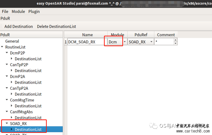

答案就是配置工具,我们运行scons studio:
可以看到SoAd模块收到的报文路由给了Dcm

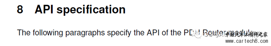

3. API函数说明
API里面有函数接口的说明,这里我们结合代码看下。
我们看的这份规范的交互标准是由三个接口函数组成:

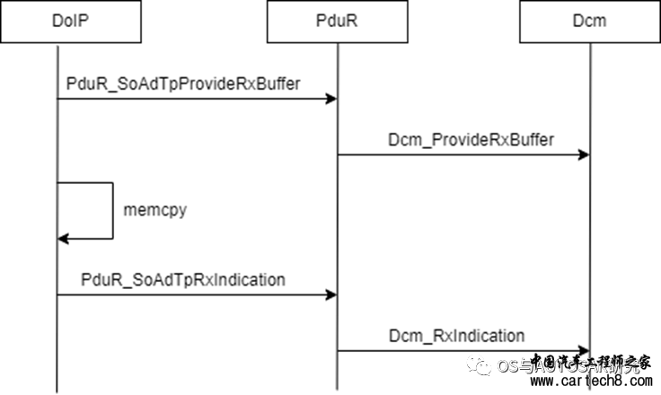

我画了一个图如下:

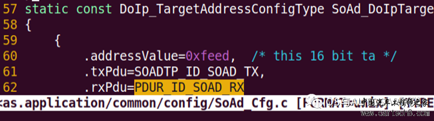

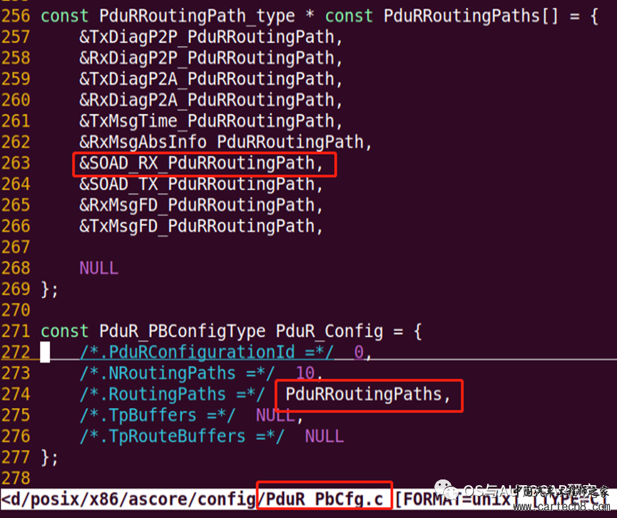

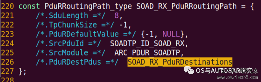

PduId是SoAd_Config.DoIpTargetAddresses[targetIndex].rxPdu,这个值在配置文件中配置的为:

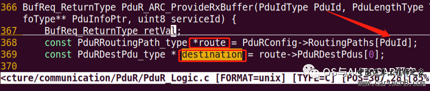

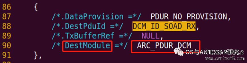

一个I-PDU由ID进行辨识,BSW中的每一个模块处理I-PDU都有一个ID列表,处理I-PDU都需要一个查找表,在PduR路由数据过程中不对数据进行任何修改,ID作为接口参数。根据这个Id,去PduR模块里面找到路由route(工具可以配置路由)的目的地Dcm模块:

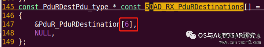

根据PduID找到路由表里面的路由route,然后根据route找到destination,这里就是Dcm。那么路由表PduRConfig在哪里?
可以看到DestModule就是ARC_PDUR_DCM
上面就是查路由表的代码路径,是PduR模块的精所在。在工具链sconsstudio里面也可以看到。

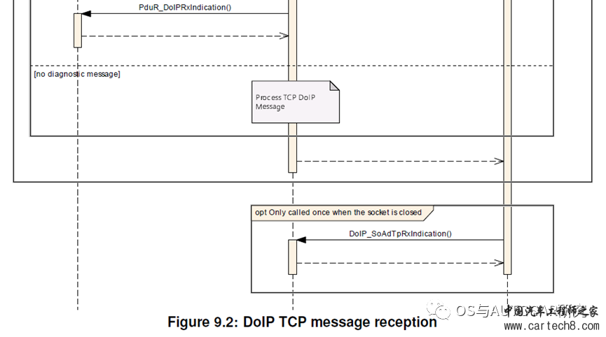

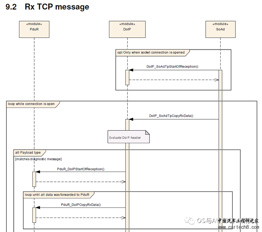

4. 时序图
这个是AS代码里面目前的过程。最新的AUTOSAR代码可以参考:https://github.com/openAUTOSAR/classic-platform
规范里面的流程如下:
