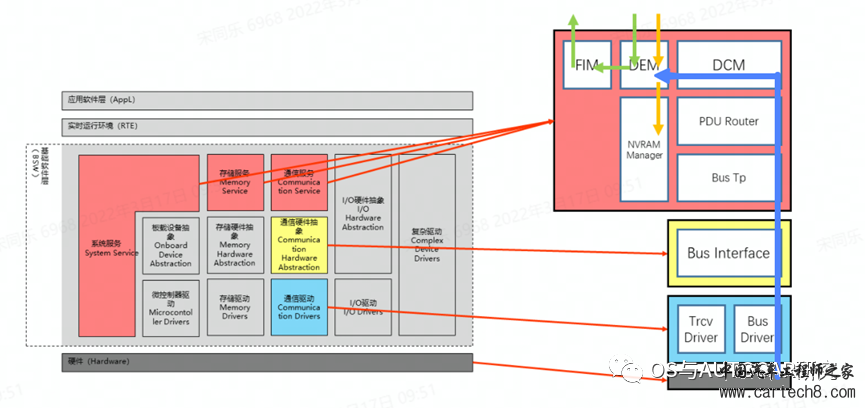

    上面介绍了4S店过程,现在先上升到模型角度,再描述下这个过程。上图中:
黄色箭头:当汽车出现故障的时候,DEM会收到故障信息,然后存储在NVRAM内存中
绿色箭头:记录故障后,如果故障影响其他功能,则FIM会禁用其他功能
蓝色箭头:诊断仪器连接汽车,经过硬件、协议栈层层软件到达DCM,然后去DEM读取故障信息。
    DCM: Diagnostic Communication Manager,诊断通信管理。实现诊断通信协议,我们通常说的UDS协议(即ISO14229,是Unified Diagnostic Services,统一诊断服务,是诊断服务的规范化标准,比如读取故障码应该向ecu发什么指令,读数据流又是发什么指令),就是在这里配置的
    DEM: Diagnostic Event Manager,诊断事件管理。就是用来记录和存储诊断事件的DTC(诊断故障码),下面连接NVRAM Manager,就是将这些诊断事件记录到EEP或者Flash中
    FIM: Function Inhibition Manager,功能禁止管理。也就是当一些error出现的时候,禁止一些功能。比如当检测到控制器过电流的时候,关闭MOS或IGBT,防止炸管。就是说有一部分SWC是需要使能条件的,这些条件取决于故障内容(就是来源于下面的DEM中),而FIM负责根据故障内容关闭一些SWC或执行一些SWC。

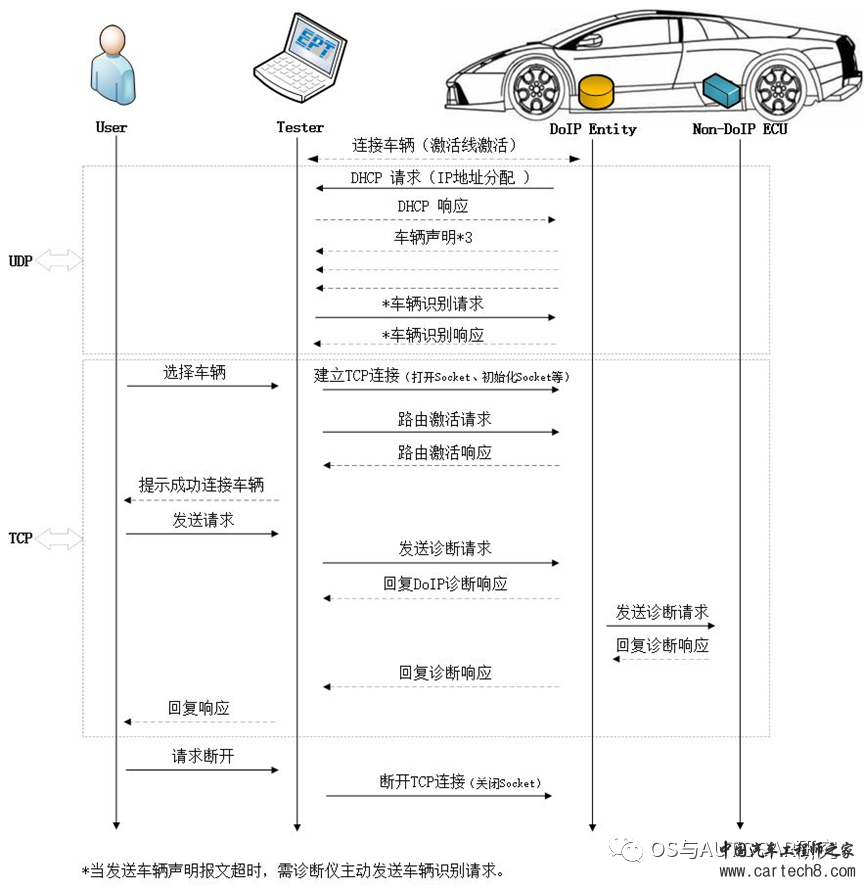

2. 基于以太网诊断架构
为什么诊断这么重要?
    做AUTOSAR或者汽车相关的工作,总是跟诊断有很大的关系,我感觉诊断是汽车跟外界打通的第一条路,用来检查车辆故障用。但是其他的功能一看已经有了一条路,比如OTA升级,就没必要自己开辟一条路了,直接复用这条路就可以跟汽车通信,广义的诊断其实就是汽车跟外界的通信通道。
为什么需要网络诊断?
    传统的诊断是基于CAN总线的,就是上面说的去4S店,师傅用诊断仪器通过CAN连接线连接到汽车上导出数据。很明显需要线,这有点过时了,如果像家里的无线路由器一样,通过wifi就可以诊断,或者汽车5G联网后,在任何地方都可以诊断,4S店都不用去了。这些通过以太网都可以实现。
为什么需要DoIP?
    UDS只负责诊断业务,要实现网络上传输的秘密在DoIP(Diagnostic communication over Internet Protocol)。DoIP把跟网络相关的任务都揽过去了,比如DHCP分配IP的过程,网络会话管理、网络路由等。DoIP模块解析完DoIP报文后,剥离出来UDS报文再给Dcm处理。
DoIP协议格式是什么?

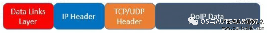

计算机网络中四层网络协议栈如下:
对应网络协议栈如下图:
DoIP Data是应用层协议报文。

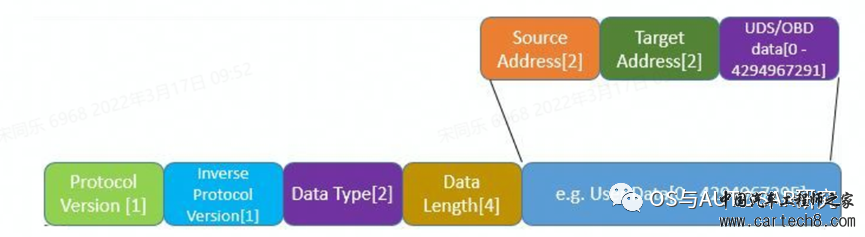

DoIP协议报文如下(参考ISO13400规范,可以关注公众号,回复ISO获取):
可以看到应用层是可以嵌套的,这里就是DoIP协议之上还有UDS协议。
Protocol Version:版本号
Inverse version:Protocol version的取反的值
Data Type: 业务类型--重点
DataLength:数据长度
Source Address:源地址
Target Address:目的地址
UDS:UDS报文(参考ISO14229规范,可以关注公众号,回复ISO获取)

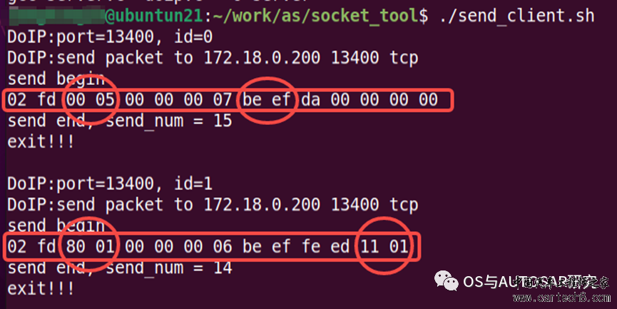

3. 诊断实操
最新的代码我添加了一个发送诊断报文的socket工具,可以git pull更新
git clone https://github.com/thatway1989/as.gitcd asgit pull./autorun.sh
cd as/socket_toolmake./send_client.sh
上图中可以看到,发出去了两条DoIP报文,十六进制显示的,解析见下面wireshar抓包中比较清晰。下面先来看下DoIP的过程:
激活线激活:AS代码用的虚拟机,不需要
DHCP过程:AS中直接配置死的IP 172.18.0.200,这里不需要,见代码com/as.application/common/config/SoAd_Cfg.c中
{   /* for DCM */     .SocketId = 0,     .SocketLocalIpAddress = "172.18.0.200",     .SocketLocalPort = 13400,     .SocketProtocol = SOAD_SOCKET_PROT_TCP,     .AutosarConnectorType = SOAD_AUTOSAR_CONNECTOR_DOIP, },
车辆识别:AS虚拟机中可以先省略不做这个过程,后续再研究。

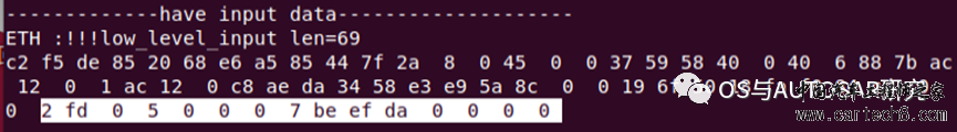

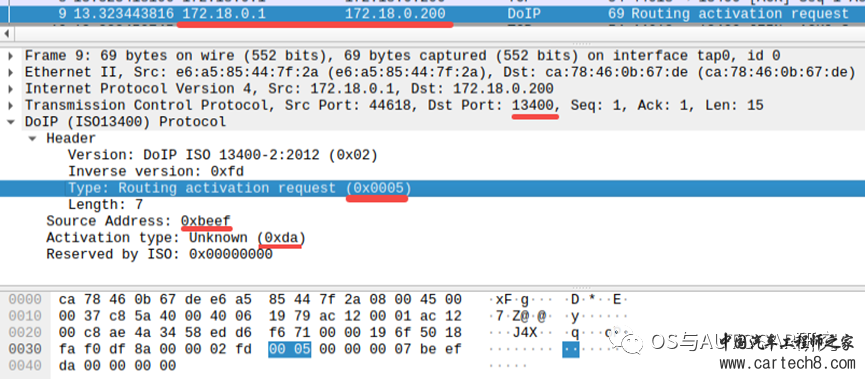

路由激活:基于TCP协议,我们发送的DoIP协议报文如下:
02 fd 00 05 00 00 00 07 be ef da 00 00 00 00

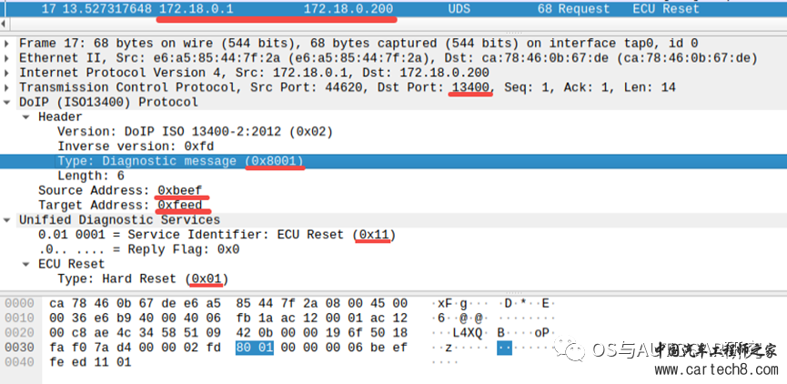

利用wireshark工具在ubuntu上对tap0端口(qemu虚拟出来的)抓包对应报文如下:
可以看到这条DoIP报文基于TCP,目的端口是13400,从172.18.0.1发给172.18.0.200,功能是0x0005 路由激活,源地址是0xbeef 激活类型是0xda

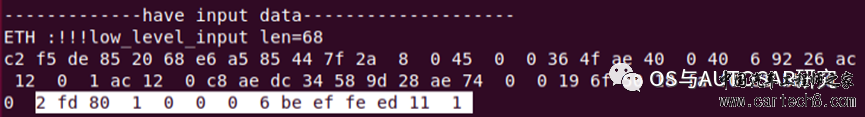

诊断请求:基于TCP协议,我们发送的DoIP协议报文如下:
02 fd 80 01 00 00 00 06 be ef fe ed 11 01
可以看到这条报文是DoIP报文的基础上又封装了UDS报文。
DoIP报文的功能类型是0x8001诊断请求,源地址是0xbeef,目的地址是0xfeed,这些地址都是在AS代码里面规定好的,见代码com/as.application/common/config/SoAd_Cfg.c里面。
另外UDS报文里面服务id是0x11ECU复位,类型是0x01硬复位。

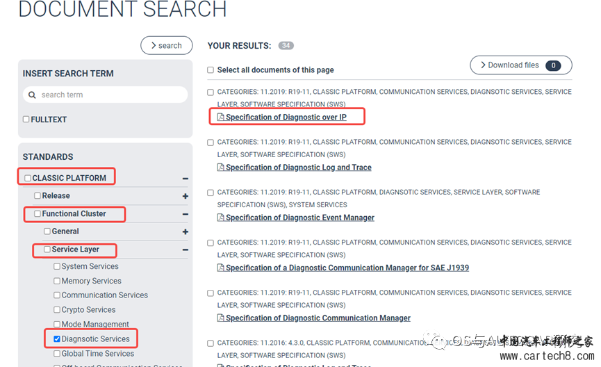

    这里先说下AUTOSAR规范,因为这个规范非常详细,甚至繁琐。把某个模块里面有哪些函数,哪些变量名字参数都定义好了,跟代码息息相关。这里以DoIP为例,我们找DoIP的规范:https://www.autosar.org/nc/document-search/?tx_sysgsearch_pi1%5Bquery%5D=&tx_sysgsearch_pi1%5Bcategory%5D%5B64%5D=64
打开后,如下图,点击“Specification of Diagnostic over IP”
下载AUTOSAR_SWS_DiagnosticOverIP.pdf

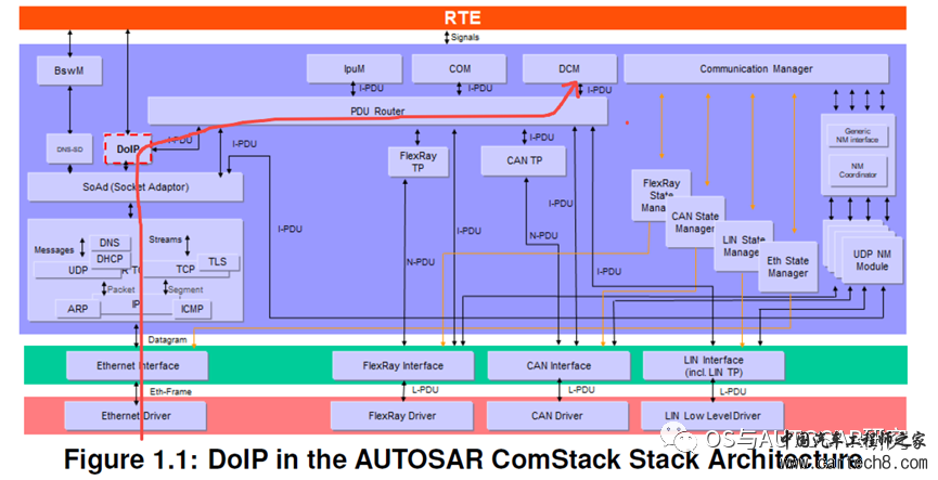

打开发现全英文,不过这是一手的参考资料,我也是把这个pdf看了几遍的,能看英文就看吧。查看DoIP sws规范的第一章可以看到这么一个图:
    图里面的箭头就是我们发包工具的包在AUTOSAR框架里面走的路:

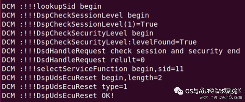

网卡驱动-》网络接口-》网络协议栈-》SoAd模块-》DoIP模块-》PduR模块-》Dcm模块。这个pdf其他部分,讲到具体模块了再详细展开说明。这里我们先串一下代码,查看qemu运行起来telnet中的打印:
这个是Pci网卡驱动打印的,代码在:com/as.infrastructure/communication/Pci/pci_asnet.c
网络协议栈Arccore代码里面用的LWIP,在as/release/download/lwip/src/netif/etharp.c中的ethernet_input-》ip_input-》tcp_input-》tcp_receive里面自己加打印
SoAd模块的打印,代码在com/as.infrastructure/communication/SoAd/SoAd.c
DoIP模块的打印,代码在com/as.infrastructure/communication/DoIP/DoIP.c
Dcm模块的打印,代码在com/as.infrastructure/diagnostic/Dcm/*.c中
