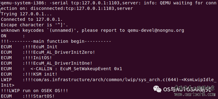

执行的情况如下:

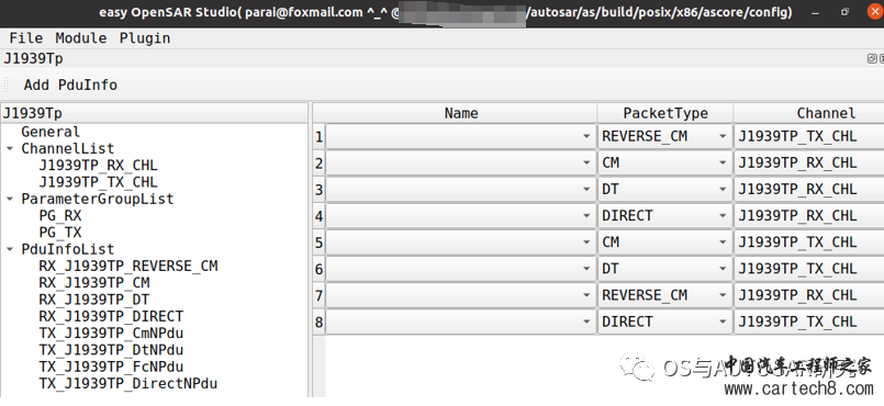

输入命令scons studio就会出来下面的界面:
可以在界面上进行配置,保存成arxml文件,再生成Lcfg代码。

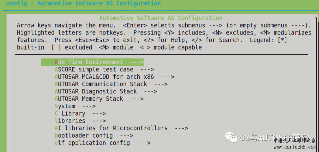

执行scons --menuconfig会启动配置界面。了解linux内核裁剪,应该很熟悉这个界面。

menu表示一个菜单,主界面上可以看到
然后进入这个菜单可以看到两个选项

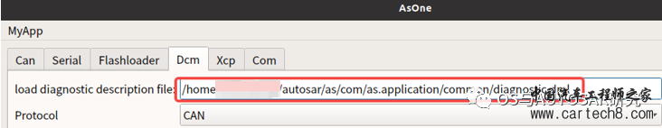

diagnostic.dml在com/as.tool/as.one.py/asdcm.py:740中打开使用,运行AsOne工具,可以看到
.dml是使用DynaScript(一种专门的动态HTML脚本语言)编写的Web脚本;包含可用于动态生成HTML的代码;可以在安装DynaScript的任何Web服务器上执行。

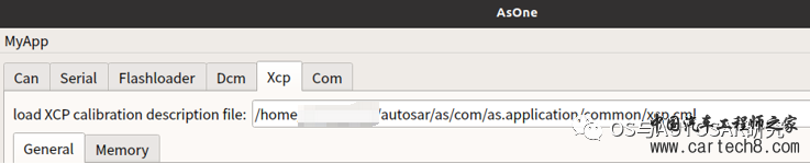

xcp.cml在com/as.tool/as.one.py/asxcp.py:397中打开使用,运行AsOne工具,可以看到
