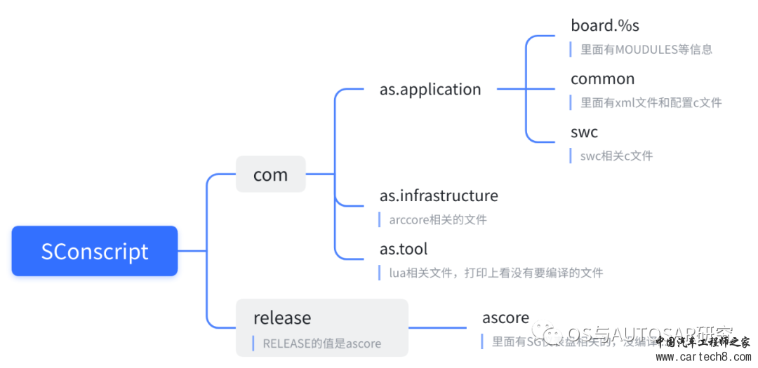

2.2 SConscript生成objs
根目录下SConscript文件,如下
from building import *objs = SConscript('com/SConscript')objs += SConscript('release/SConscript')Return('objs')
可以知道,这个脚本是一个嵌套格式,就是把要编译的文件加入到objs里面
如果想加入一个功能,需要修改这个脚本,让源码文件能编译进去。
