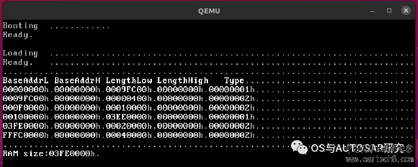

2.3 代码运行
编译完就可以运行qemu虚拟机加载我们编译的AUTOSAR开源软件了,执行命令:
scons run
在虚拟机里面运行,第一次运行会先下载编译虚拟机软件,耗费时间比较长。

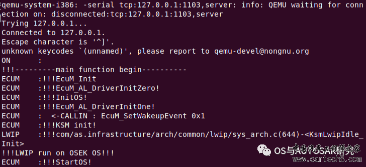

运行起来如下图:
    运行起来后可以看到代码打印的log,EcuM_Init  StartOS  LWIP等是不是很熟悉,可以看到开源AUTOSAR代码在qemu上运行起来了。

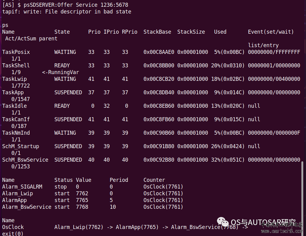

scons run命令后会执行 build/posix/x86/ascore/qemu.sh脚本,会出来qemu界面:
这个界面不显示多余有用的信息,看log还是需要telnet连接上的界面会打印log。

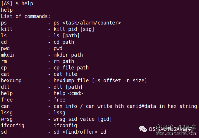

我们回到telnet界面,继续按回车可以进行命令行,可以进入shell,运行命令
使用help命令可以看到支持那些命令:
ps可以看进程信息

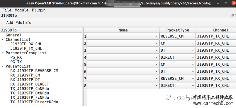

3.2 工具链之配置文件生成工具
      AS平台里面有可以运行的代码生成工具,工具会读取arxml文件,界面上进行配置后,生成XXX_Cfg.c .h等配置文件,执行命令:
scons studio
其他命令:
