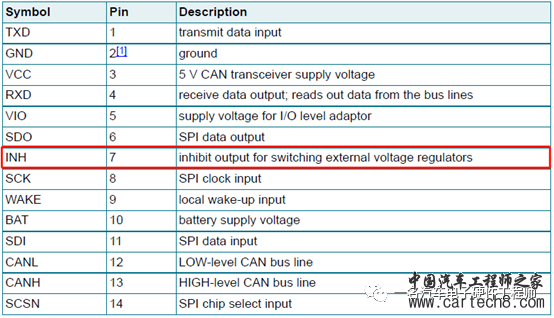

从目前应用最为广泛的带指定帧唤醒的CAN收发器TJA1145的管脚定义如下,其中跟唤醒相关性最强的就是INH脚,规格书上这个注释直译是“禁止输出以切换外部稳压器”,其实不用整这么麻烦,它的用途就是当CAN总线上有唤醒帧的时候,INH会置位变成高电平可以用来使能外部的电源芯片。

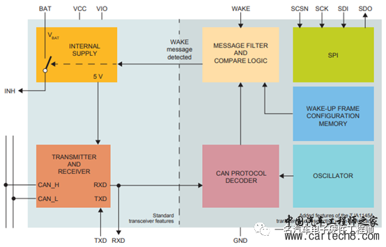

从TJA1145的芯片内部示意图里面可以看到大概的用途,当报文过滤器的的报文与唤醒帧寄存器相匹配的时候,COMPARE LOGIC就会认为检测到唤醒帧,然后就会闭合INH内部的开关,让INH脚输出12V。

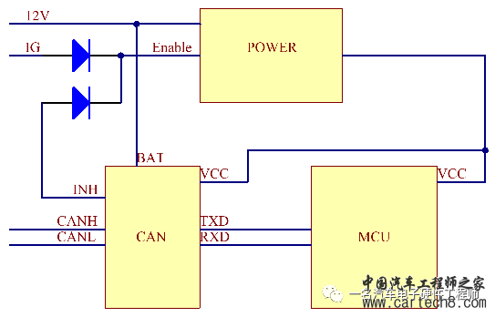

所以从上面看来,CAN唤醒需要硬件配合来实现才行,下图就是比较典型的一种网络管理唤醒的硬件拓扑,首先带唤醒的CAN收发器必须要12V常电供电,另外INH脚需要连接到电源芯片的使能脚,这时当CAN总线上有网络管理帧的时候,INH变成高电平去唤醒电源芯片,就完成了一次完整的网络管理唤醒。

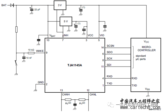

下图这个是TJA1145芯片手册中推荐的应用电路,基本上跟我画的拓扑差不多,如果有兴趣的话可以直接去网上下载TJA1145的芯片手册去了解一下。

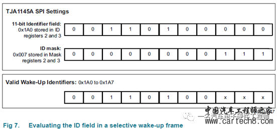

对于配置指定帧的寄存器,分为两个部分,一个是11位的CAN ID区域,一个是11位的ID mask区域。用通俗一点的语言就是CAN ID区域就是用来标注制定帧的具体唤醒ID,而mask区域与之相对应的位里面,如果是0,就表示对应的ID那一位是需要必须满足的,如果是1,就表示对应的ID那一位可以不用关注。因此在规格书上的这个例子就是表示唤醒帧是00110100xxx,后三位xxx可以是0也可以是1,所以网络管理唤醒帧的范围就是从0x1A0到0x1A7。
还是上面这个例子,如果ID mask中放开的位数只有1个,那就表示只有2个ID的报文才能唤醒CAN收发器。假设ID mask是0000000 0100,那对应的制定CAN ID就是0x1A4,0x1A0。我们如果把这2个ID分配成一个收,一个发并且给到同一个ECU,这样的话,我们就能够实现精准的网络管理唤醒,对于同一个网络的不同节点,虽然都支持指定帧唤醒,但是我依然可以用不同的网络管理帧来实现不同的唤醒需求。
