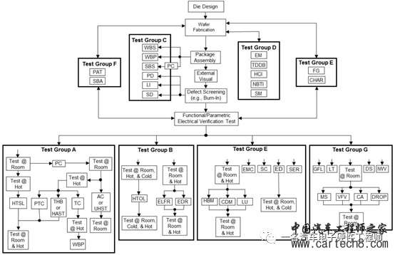

测试序列及测试内容
如同DV测试的序列和分类,芯片的测试认证一共包括7个序列,分别如下,而这七个序列的测试也是分别引用AEC-Q100中定义的那些测试方法。
测试序列A
环境压力加速测试,Accelerated Environment Stress
测试序列B
使用寿命模拟测试,Accelerated Lifetime Simulation
测试序列C
封装组装整合测试,Package Assembly Integrity
测试序列D
芯片晶圆可靠度测试,Die Fabrication Reliability
测试序列E
电气特性确认测试,Electrical Verification
测试序列F
瑕疵筛选监控测试,Defect Screening
测试序列G
封装凹陷整合测试,Cavity Package Integrity
芯片的测试也是有一定的测试顺序,这个顺序在AEC-Q100的标准中也是有所定义的。一共7个测试序列,按照两个层级一共加起来42个测试项目,这些测试项目并不是适用于所有IC,需要根据IC的种类进行适配性的测试,也需要根据芯片的温度等级来进行测试条件的修改。

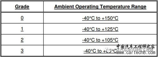

而测试温度也就是通常所说的Grade等级。在汽车芯片里,分为4个温度等级,分别如下:
对于每个测试序列中的详细测试项目,也在AEC-Q100标准中有详细的描述,并且每种测试的测试时间也根据Grade等级给出了不同的要求。在AEC-Q100的测试中,对于序列A中,测试的样品数很多都是77个,并且要求0 Fails,这就极大得增加了芯片测试的置信度。
