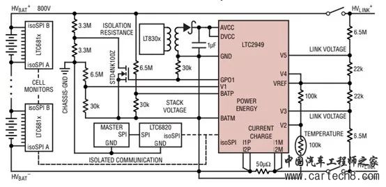

    LTC2949推荐的应用电路

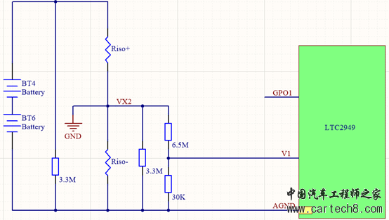

    这个芯片具有检测温度,总电压等等功能,对其绝缘检测电路单独提炼出来的结构如下:
    绝缘检测电路简化

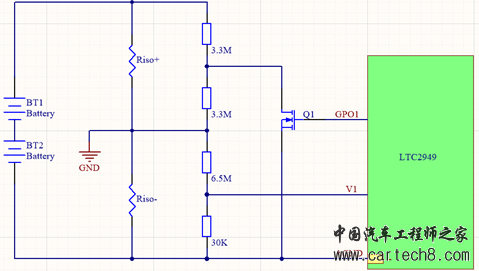

    通过使能MOSFET断开和闭合,能够构建两种稳态关系,建立不同的方程。

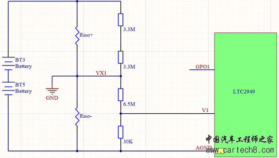

    MOSFET断开时
    MOSFET断开时,(R+//6.6M)与(R-//6.53M)串联,能够通过V1的电压计算得到GND相对于电池负极的电压Vgnd,构建出来一个方程。
    (R-//6.53M)/[(R+//6.6M)+(R-//6.53M)]*Vbat=Vgnd
    MOSFET闭合时
    MOSFET闭合时,则是R+与(R-//3.3M//6.53M)电阻的串联分压,能够通过V1计算得到GND点对于电池负极的电压Vgnd,构建出来第二个方程。
    (R+)/[(R-//3.3M//6.53M)+(R+)]*Vbat=Vgnd
    计算得出来绝缘电阻值公式为:
    R+=2*3.3M*Vbat(VX1-VX2)/(VX2*(Vbat+VX1)))
    R-=2*3.3M*Vbat(VX1-VX2)/(Vbat2-2*Vbat*VX1+2*Vbat*VX2-VX1*VX2)

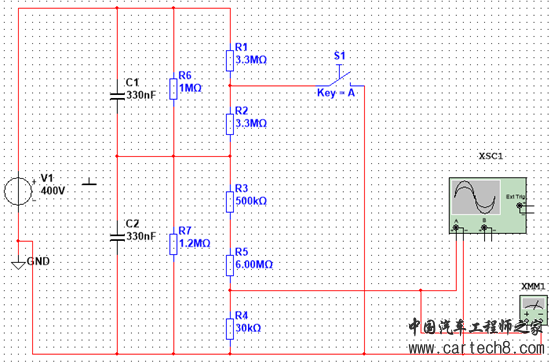

    经过上面一系列骚操作计算,这个精度很高,然后我把桥臂电阻换成500K,这么算下来精度肯定也是很高的(我没算,但是肯定误差很小,因为误差压根不是在这里产生的)。那肯定模型有问题,重新回顾一下整车的电气模型,似乎我们忽略了Y电容的影响(下次抽空讲讲Y电容从哪里来),加进去仿真试一下。

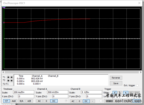

    在主正和主负之间并入330nF的Y电容,这时候将开关S1由闭合状态变为断开状态,然后R4两端的电压开始升高,升高的趋势大概就是如下图的示波器所示。
    Y电容与电桥桥臂组成的RC电路的时间常数τ=0.33s(R直接按照1MΩ来计算),按照前两天的那篇文章中的结论,当C充电到1%精度以内的话,需要的时间是5τ,也就是1.65s。
    这样的话,当开关进行一次切换,至少需要等1.65s以上再进行采样,才能保障误差足够小。
    当然,这是绝缘电阻在较低的区间时的测量值,如果绝缘良好,可能绝缘电阻有个几十M这样的,那时间常数就完全等效于桥臂电阻跟Y电容的乘积了,那等开关切换的时候,可能要等个8秒10秒这样,所以解决了题目的问题,为什么绝缘检测要这么久?
    因此,在用电桥法测绝缘电阻的时候,最大的误差可能就来自于还没等桥臂稳定,就把采样点的电压给采集了上报上去。
