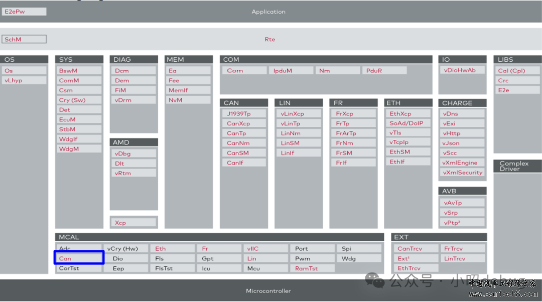

简单介绍下,CAN控制器模块处于MCAL,为控制抽象层,这部分主要配置can外设的时钟、波特率、过滤器和邮箱,因芯片的不同,可能会增加一些新的配置项。需要解释下,什么是邮箱,邮箱就是一片报文缓存空间,存放指定接收报文或者发送报文。在接收报文,还可以配置滤波器,筛选出指定的范围的报文(网管报文)。

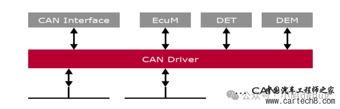

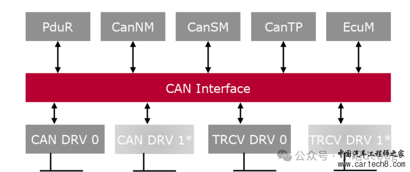

应用层发送一帧报文流程,先经过COM,再到PDUR路由到CANIF,接着到CAN控制器,最后到收发器。

CANIF负责提供一个抽象的接口,允许上层模块与CAN模块进行通信,而不需要了解CAN硬件的细节。CANIF与CAN Driver之间建立了接口,使得上层应用程序可以通过CANIF向CAN Driver发送CAN消息或接收CAN消息。
