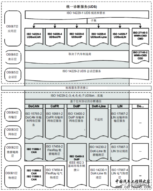

1 UDS概述说到车的诊断,就要引出今天的主角,即UDS协议。UDS(Unified Diagnostic Services)是ISO 14229定义的一种汽车通用诊断协议,位于OSI模型中的应用层,它可在不同的汽车总线(如CAN、LIN、Flexray、以太网)上实现,用于车辆电子系统的故障诊断和通信。它提供了一组标准化的诊断服务,允许诊断工具与车辆的电子控制单元(ECU)进行通信,以诊断和解决故障。说点UDS具体的场景应用:(1)ECU开发过程要用到它来构建bootloader,上传和下载数据,即软件刷写,控制器Reset;(2)测试时要用它来读写存储,控制外设;(3)产线上,要用它来校准机械件,控制例程,进行下线执行器测试,刷新软件,配置防盗,读取号码,下线配置等;(4)在行驶过程中,要用它来监测各种故障,并记下故障码;(5)4S店里,技师需要读取当前故障、历史故障,读取故障发生时刻环境信息状态,清除故障,判断故障发生点,还可以用来升级ECU程序。JTAG是针对MCU或者SOC这种芯片的调试接口协议,而UDS更像是针对整个ECU的调试接口。UDS简单来说是一种Client/Server的通信服务,即Tester(诊断仪)向ECU发送诊断服务请求(Request),ECU则向Tester发送对应服务请求的响应(Response)。UDS在OSI模型中的位置如下所示。ISO14229有中文版本,可以搜索《道路车辆 统一诊断服务(UDS)》
从上图中可知ISO 14229-1定义了UDS的规范和要求。上面讲到了,UDS可以在不同的总线上实现,于是下面的ISO14229-3定义了UDSonCAN,即UDS在CAN上的具体实现,ISO14229-3还是属于应用层的。同理,ISO14229的其他部分标准分别规定了UDS在不同总线上的实现细节。其中UDSonIP规定的是基于IP实现的UDS,常用的IP网络其实就是以太网了。ISO 14229-2定义了会话层的相关标准。在学习过程中,有看到这样的说法:“UDS(Unified Diagnostic Services)是ISO 15765和ISO 14229定义的一种汽车通用诊断协议”,这说的不严谨,这说的其实是UDS在CAN总线上的实现,其网络模型如下。ISO15765-2可以用ISO 14229-2加上ISO14229-3替代。
以太网可以确定会成为未来车辆内的主干总线,当10base-T1标准完善,以太网可能会完全取代CAN总线。因此本文关注UDS在CAN和以太网上的实现。在刚学习的时候,会对UDSonCAN和DoCAN有疑问,不知道二者有什么区别。DoCAN的全称是Diagnosis on CAN。UDSonCAN和DoCAN是在通信模型不同层中的不同叫法,其规定了不同层的技术标准。UDSonCAN仅存在于应用层,而DoCAN只适用于网络层和传输层。这里要说下OBD,因为在看诊断的时候,也有看到OBD的概念,这也是UDS下面的一个分支。

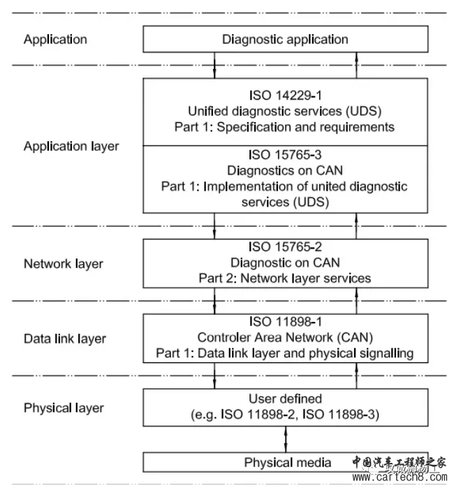

2 基于CAN总线实现的UDS
ISO 14229-1定义了UDS的所有服务规范。UDS在CAN上的应用,相对于在其他总线上应用上可能有一些差别,把这部分摘出来形成标准就是ISO 14229-3,这是为了将UDS的主体部分摘出来,尽量和具体的总线解耦,便于后期标准各部分的扩展。ISO 14229-3的内容不是很多,主要是会话层的内容,定义了数据传输和接收的一些时间参数,如果不是深入做协议栈的开发,这部分甚至可以直接跳过。
在网络层和传输层,遵循的是ISO 15765-2的标准。这里主要是为了解决应用层数据长度与CAN总线数据长度不统一的问题。UDS并不仅仅是为了CAN总线设计的,其最大容量可以达到4095字节,而经典CAN总线的数据长度是8个字节。如何科学、快捷、安全地将多个字节通过CAN总线传输出去,就成了一个需要解决的问题,这就需要用到ISO 15765-2。所以下面主要从ISO 14229-1和ISO 15765-2两个方面来看基于CAN总线实现的UDS。

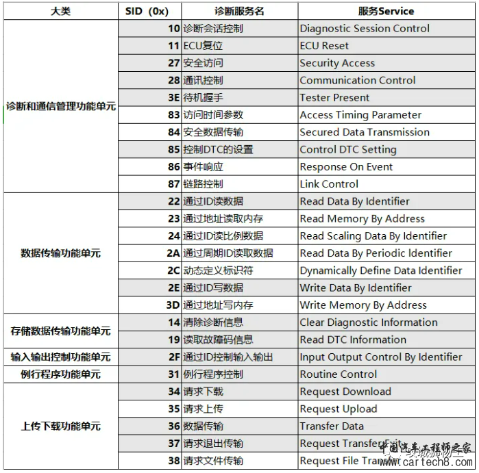

UDS诊断包括6大类,26种服务,每种服务都有自己独立的ID,即SID(Service Identifier)。

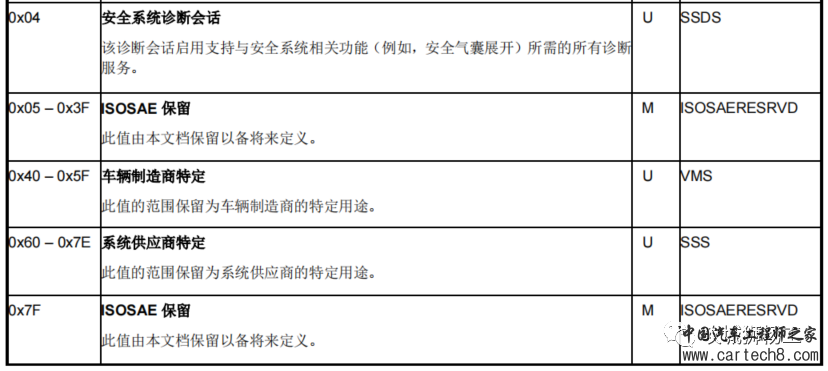

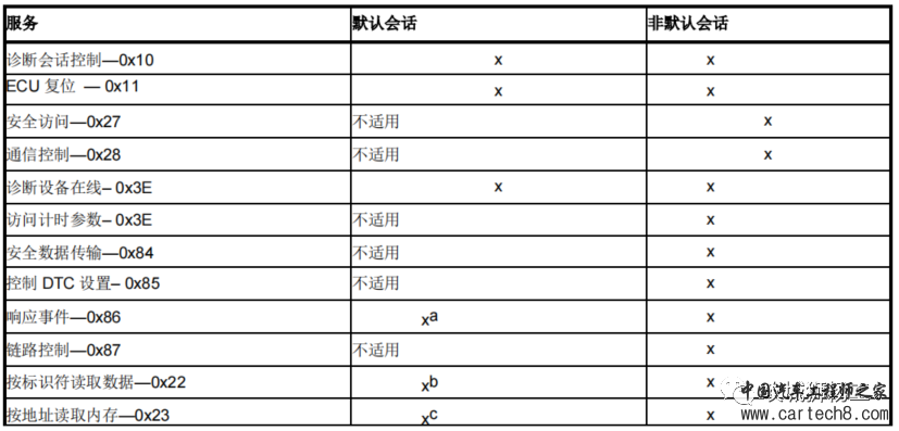

诊断会话控制服务被用来使能服务端中的不同诊断会话模式,诊断会话模式分为两大类:默认会话和非默认会话,其中非默认会话又包括编程会话和扩展会话,如下图所示。

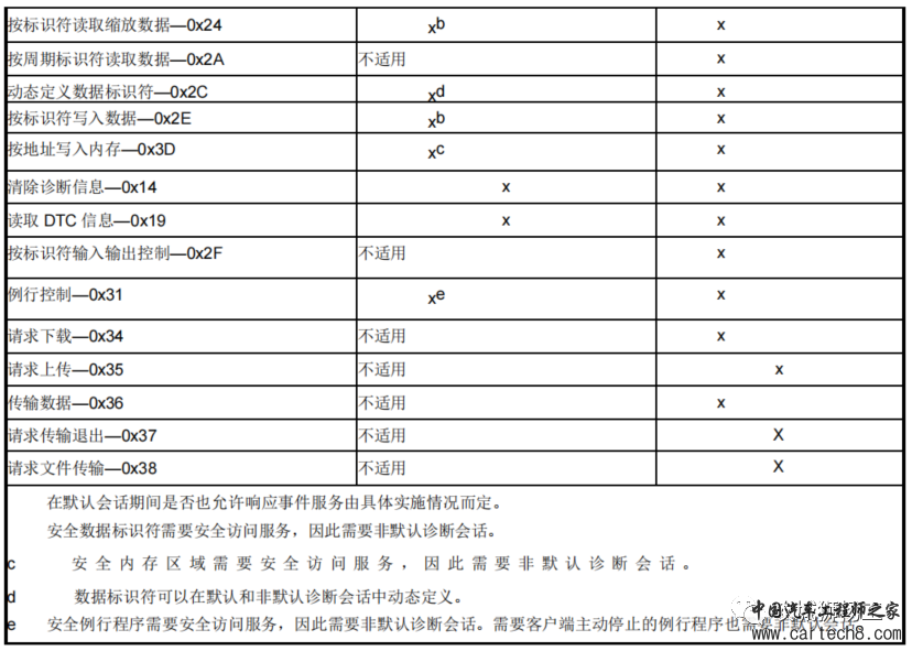

这里分为三种会话模式,主要考虑的是服务的使用权限问题,不同会话模式下能使用的服务有区别,如下图所示。
默认会话是指ECU在刚上电时保持的会话状态,其服务的使用权限小,即可操作的功能单元服务少,比如不能使用27,28,83,84等服务;编程会话是仅使用与刷写程序相关的诊断服务,比如27,31,34,36,37等服务;而扩展会话相较于默认会话,其使用服务的权限大,即可操作的功能单元服务多,默认会话模式下不能使用的服务,在扩展模式下都能使用。

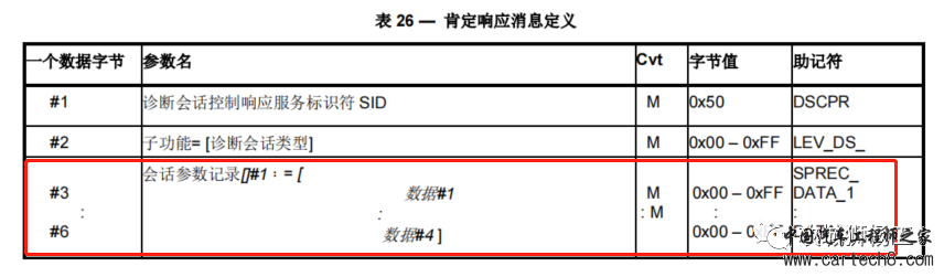

以客户端发送了10 01为例,服务器端应回复50 01 xx xx xx xx。这里的xx是响应的相关参数,如下图所示。
参数通常是会话参数,即P2Server和P2*Server,如下图所示。

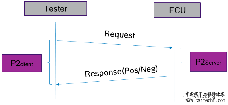

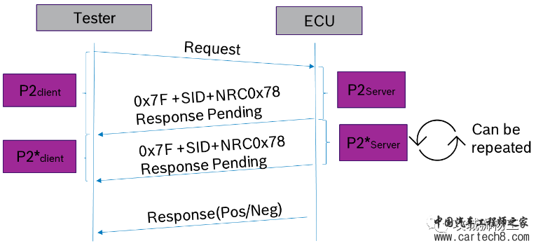

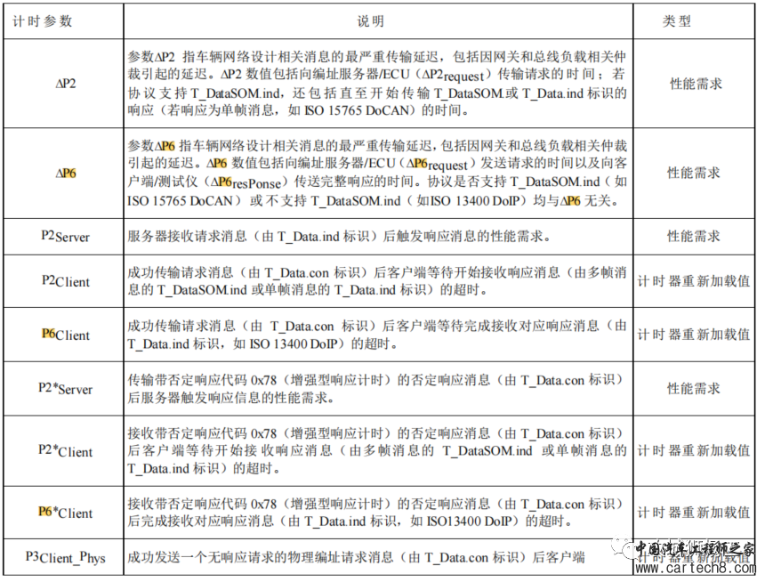

这里来解释一下P2Server和P2*Server。
P2Server的定义如下,表示从服务器端接收到请求消息到开始发送响应消息的时间。通常取值为50ms。
P2*Server的定义如下,表示从服务器端接收到请求消息到开始发送响应消息的时间。通常取值为5000ms。
P2*Server的定义如下,表示从ECU发送了NRC为0x78的否定响应消息到开始发送下一个响应消息之间的additional max.time,通常取5000ms。
如果设置P2server_max=50ms,P2*server_max=5000ms,则肯定响应就是50 01 00 32 01 F4。
需要说明的是,时间参数不止以上两个。会话层,即ISO 14229-2还定义了其他时间参数,有需要的可以查找标准。

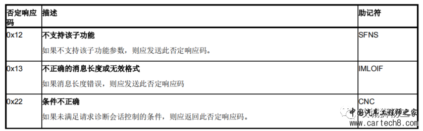

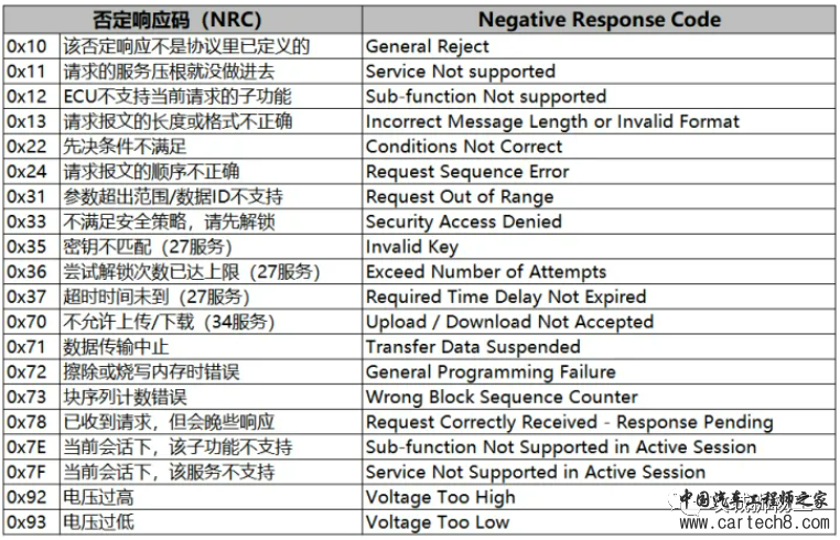

当客户端发送诊断服务请求,服务端需要回复否定响应时,这时否定响应格式为 7F+SID+NRC,0x10服务支持的部分NRC如下图所示。
比如客户端发送请求10 05,但服务端未定义05,即不支持该子功能,则产生否定响应7F 10 12;比如请求10 01 01,不符合请求格式SID+SF的长度,则产生否定响应7F 10 13。

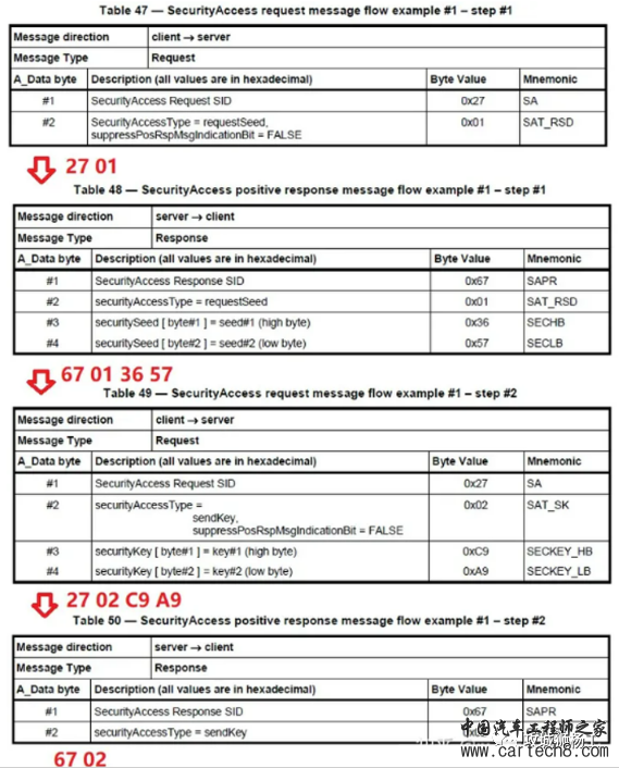

2.3.2 安全访问服务-0x27
访问数据服务和某些诊断服务需要考虑保密或安全等原因,比如下载/上传诊断服务例程或数据进入ECU并从其读取特定的内存位置,或者下载到ECU中的不正确例程或数据可能会损坏电子设备或其他车辆部件,或危及车辆的排放和安全标准。为了解决这些情况,就定义了安全访问服务。

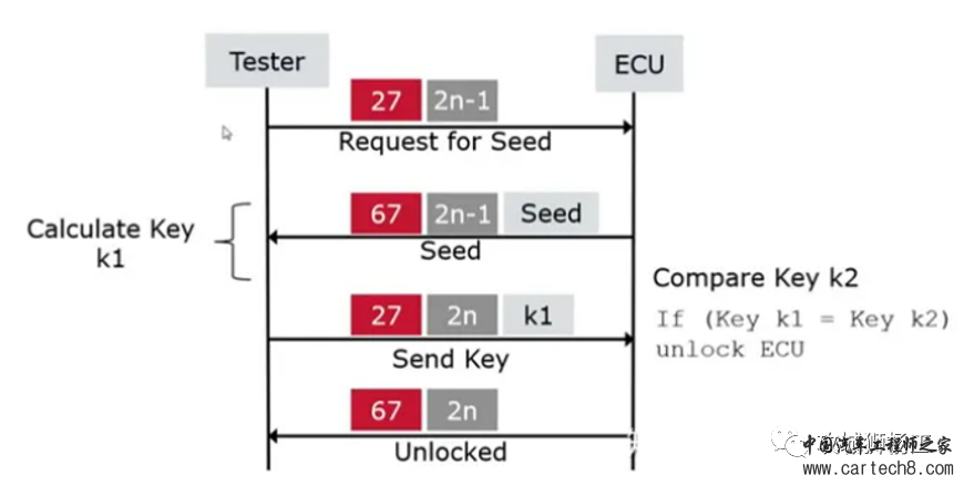

安全服务的实现过程如下图所示。

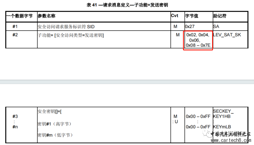

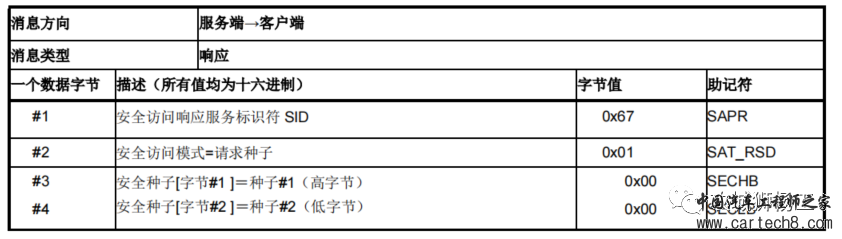

上图中请求种子使用的格式是27 2n-1,原因是ECU需要解锁情况有多种,比如扩展会话模式下读写数据前需要解锁,比如采用27 01;编程会话模式下刷写程序前也需要解锁,比如采用27 03;当然可能还包括其他情况,故上图采用27 2n-1就更具有概括性,可适用多种情况。2n-1具体对应解锁什么服务,由整车厂自己定义。
当请求种子后,ECU就需要响应,发送种子。当客户端收到种子后,通过某种算法获得密钥后,客户端发送密钥给ECU。发送密钥的子功能代码都是偶数。
举个例子,假设扩展会话模式下,读写数据前需要先解锁,比如约定好了,这种场景下解锁采用的是27 01命令。我们发送27 01请求种子;ECU发送67 01 36 57,其中36 57是种子。密钥是种子的二进制补码,于是客户端计算出密钥是C9 A9;随后通过27 02 C9 A9发送密钥给ECU;ECU验证正确后,回复67 02,表明解锁成功。解锁成功后,就可以读写数据了。
如果在解锁状态下,重复发送解锁请求,比如发送27 01的命令,则ECU会回复67 01 00 00,表明ECU已解锁。
27 01解锁的是数据读写的功能,如果要解锁刷写程序的功能,假设刷写程序解锁的子功能代码是03,则需要重复上面的,使用27 03等指令取解锁刷写程序的功能。
0x27服务支持的否定响应码如下。举个例子,如果客户端给服务端发送的密钥不对,那么服务端将会发送否定响应,即7F 27 35。

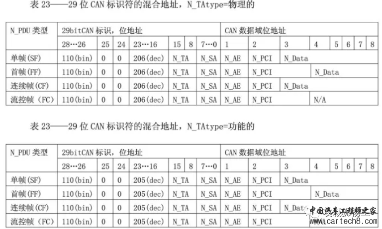

(2)标准混合地址:也叫“常规固定寻址”,这个格式从名字上就有点怪,其实就是在标准地址的基础上,把CAN的“标准帧”11位改为使用“扩展帧”29位并做了特殊位定义。
对于CAN的扩展帧,ID段有29位,相对11bit就宽裕很多。因此28-24位是固定的,23-16用于表征地址类型,15-8和7-0分别表示源地址和目的地址。

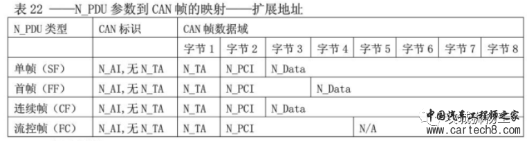

(3)扩展地址:这个格式从名字上就容易让人误解,以为是使用CAN的“扩展帧”,但其实就是在标准地址的基础上,把数据域的字节1拿出来用作N_TA来标识这个数据的接收者是谁。
很容易发现这种格式似乎并不好,因为不仅要浪费数据域的一个字节,在数据处理上CPU也要在得到数据后进行判断筛选,而它的目的只是为了扩展CAN标准帧的地址而已,那我们为什么不直接用CAN的“扩展帧”格式“标准混合地址”呢?所以正常CAN ID够用的情况下,似乎不需要使用这个格式。

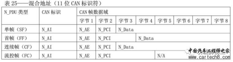

(4)混合地址:又是一个从名字上就让人容易混淆的格式!是专门用于“远程诊断”的,远程诊断的概念是指数据域里的内容将会包含“远程地址(RA)”作为远程节点的标识,混合地址的格式中对CAN的“标准帧”11位和“扩展帧”29位的使用都进行了不同的定义。
其中,混合地址的CAN“扩展帧”29位的格式如下。
可以看到,主要的区别在于16~23位的值,与之前介绍的“标准混合地址”有所不同,这个dec段可以用于节点识别数据的地址格式。而且也一样占用了数据域中的第一个字节,作为地址扩展。
混合地址的CAN“标准帧”11位的格式如下。

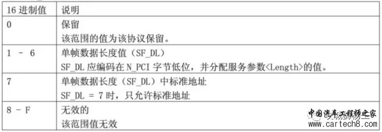

当一次通讯数据内容只需要一条CAN数据包就能包含时,就使用单帧格式。它的N_PCI需要占用1个字节,如下。
其中的SF_DL是用于表示本次传输数据的长度,由于只有4bit,它的范围和使用定义。

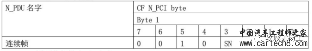

连续帧的N_PCI需要占用1个字节,如下。它有一个叫SN的代码区域,这SN表示的是包的连续号,从0到15后,又置零。其功能是说明帧的连续顺序。需要注意的是,首帧虽然没有SN的区域,但是在首帧也占一个SN,因此首帧之后的连续帧需要从1开始计数。

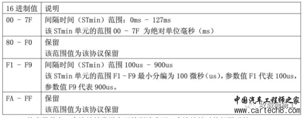

STmin:表示的是两个连续帧(FF)的时间间隔。

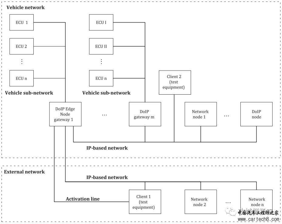

3.1 DoIP的网络架构
支持DoIP的车辆网络架构图如下。
根据ISO-13400的要求,DoIP通信在物理层支持100BASE-TX (100 Mbit/s Ethernet) 和10BASE-T (10 Mbit/s Ethernet) 两种制式。
汽车内部必须有一个DoIP的总网关,它作为和外部的诊断设备DoIP通信的唯一接口。车内网中,直接与外部诊断仪进行物理连接的节点,叫做边缘节点(DoIP edge node)。边缘节点可作为一个网络交换机,将车内网与车外网组成同一子网;也可以作为一个网关,将车内网与车外网进行安全隔离,屏蔽非法的网络访问和网络攻击。除了边缘节点之外,还有另一类网关,即车内的DoIP网关节点。车内DoIP网关节点的作用,是实现以太网到其他网络总线(如CAN、LIN)的报文路由,这样便实现了DoIP诊断与传统网络总线的兼容。多种网络总线汇聚到DoIP网关,这大大的降低了布线的复杂性,并且提高了各总线网络中ECU的诊断效率。车内网络中,还存在一般的DoIP节点,这些节点只支持对自身的诊断,而不具备路由功能。最后,还有一类网络节点(Network node),不具备DoIP诊断功能,与DoIP节点共享网络资源。

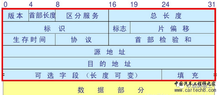

IP段数据帧格式如下。在网络层上DoIP使用IPV6协议,但为了向后兼容的原因,也支持IPV4,对于IPV4还要支持地址解析协议(ARP),对于IPV6还要支持邻居发现协议(NDP),这两个协议都是用于在只知道IP地址的情况下获取MAC地址的。

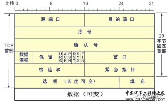

TCP段数据格式如下。支持DoIP的ECU的诊断服务创建的socket必须监听在端口号13400上,外部测试设备通过连接此端口建立连接;每个支持DoIP的ECU必须支持n+1个并发的TCP socket连接,这是为了防止有多个外部测试设备同时和ECU进行诊断通信;外部测试设备创建的socket应选择本地端口,本地端口即系统随机的端口。

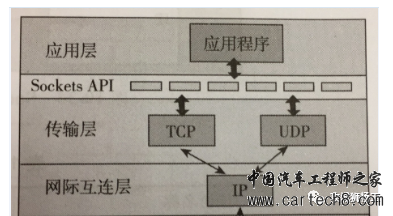

这里解释下套接字的概念,在TCP/IP网络中,区分不同的应用程序进程间的网络通信和连接时主要有以下3个参数:通信的目的地址、使用的传输协议(TCP或UDP)和使用的端口号(此处说明一下,Socket不仅在TCP有,在UDP同样有)。通过将这3个参数结合起来,与一个Socket进行绑定,应用层就可以与传输层一起通过套接字接口区分来自不同应用程序进程或网络连接的通信,实现数据传输的并发服务。为了区别不同的应用程序进程和连接,许多计算机操作系统为应用程序与TCP/IP交互提供了称为套接字(Socket)的接口。

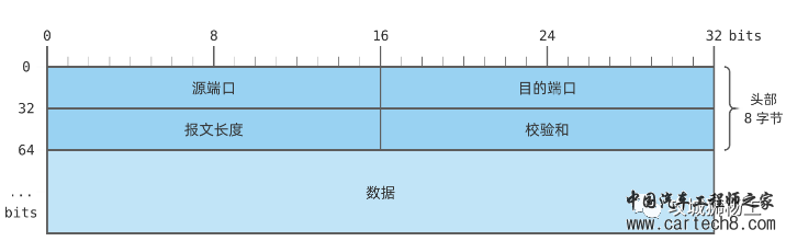

UDP段数据格式如下。

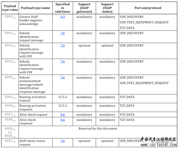

DoIP数据帧前面两个字段分别是协议版本和协议版本的取反。第三个字段是数据类型,具体定义如下。
常用的数据类型如下:
0x0001至0x0004:用于汽车标识上报或请求,只能通过UDP报文来发送这种命令,主要用于在汽车和诊断仪进入网络之后、诊断连接建立之前的车辆发现过程。
0x0005 和0x0006:标识的Routing activation request 和 response用于在socket建立之后,进行诊断通信的请求。
0x0007和0x0008:用于Alive check,用于检查当前建立的诊断连接socket是否仍然在使用中,如果不再使用,则关闭socket释放资源。
0x8001,0x8002,0x8003:分别代表的含义分别是诊断消息、诊断消息正响应和诊断消息负响应。
Data Length标识后面的user data的长度。

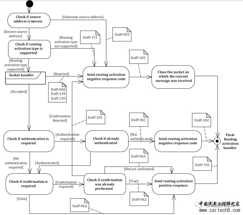

Socket一端连接着IP地址,一端连接着Port端口。并且Socket对于芯片而言是一种资源.因此有激活失效之分。在TCP连接建立后,诊断仪还需要发送一条Routing activation request的DoIP报文给DoIP设备,DoIP设备收到后会回复一条Routing activation response的DoIP报文,此时诊断连接建立,双方可以诊断通信。
