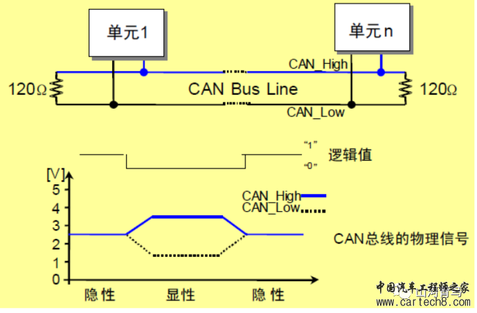

CAN  控制器根据两根线上的电位差来判断总线电平。总线电平分为显性电平和隐性电平,二者必居其一。发送方通过使总线电平发生变化,将消息发送给接收方。
显性电平对应逻辑 0,CAN_H 和 CAN_L 之差为 2.5V 左右。而隐性电平对应逻辑 1,CAN_H 和 CAN_L 之差为 0V。隐形电平具有包容的意味,只有所有的单元都输出隐性电平,总线上才为隐性电平(显性电平比隐性电平更强)。

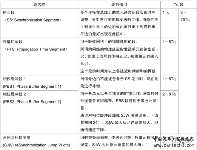

位时序--由发送单元在非同步的情况下发送的每秒钟的位数称为位速率。一个位可分为 4 段。
? 同步段(SS)
? 传播时间段(PTS)
? 相位缓冲段 1(PBS1)
? 相位缓冲段 2(PBS2)
这些段又由可称为 Time Quantum(以下称为 Tq)的最小时间单位构成。
1 位分为 4 个段,每个段又由若干个 Tq 构成,这称为位时序。
1 位由多少个 Tq 构成、每个段又由多少个 Tq 构成等,可以任意设定位时序。通过设定位时序,多个单元可同时采样,也可任意设定采样点。各段的作用和 Tq 数如下图:
一个位的构成如下:

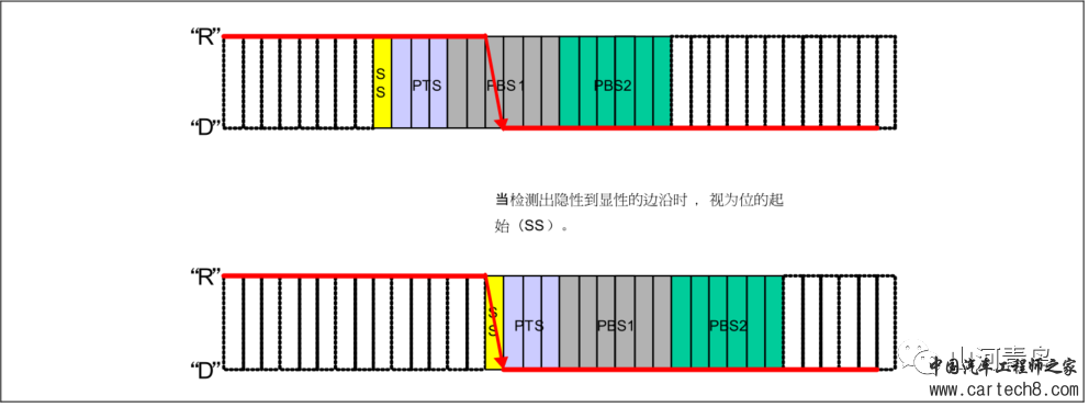

硬件同步
接收单元在总线空闲状态检测出帧起始时进行的同步调整,在检测出边沿的地方不考虑SJW的值而认为是SS段。硬件同步的过程如下图所示:

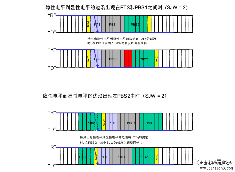

再同步
在接收过程中检测出总线上的电平变化时进行的同步调整。
每当检测出边沿时,根据 SJW 值通过加长 PBS1 段,或缩短 PBS2 段,以调整同步。但如果发生了超出 SJW值的误差时,最大调整量不能超过 SJW 值。
调整同步的规则
硬件同步和再同步遵从如下规则。
(1) 1 个位中只进行一次同步调整。
(2) 只有当上次采样点的总线值和边沿后的总线值不同时,该边沿才能用于调整同步。
(3) 在总线空闲且存在隐性电平到显性电平的边沿时,则一定要进行硬件同步。
(4) 在总线非空闲时检测到的隐性电平到显性电平的边沿如果满足条件(1)和(2),将进行再同步。但还要满足下面条件。
(5) 发送单元观测到自身输出的显性电平有延迟时不进行再同步。
(6) 发送单元在帧起始到仲裁段有多个单元同时发送的情况下,对延迟边沿不进行再同步。
