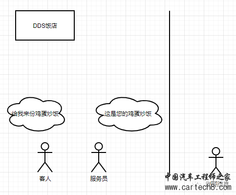

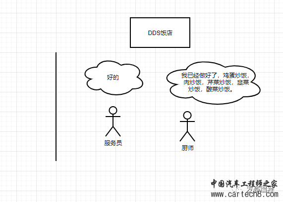

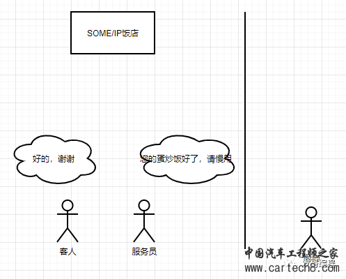

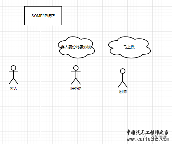

举个例子:好比我们饿了,去饭店吃饭(读取数据)。SOME/IP这个饭店怎么营业呢?
再看看DDS饭店是如何营业的呢?

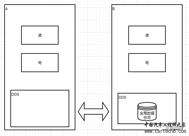

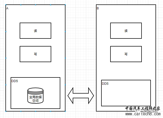

从上面两个饭店我们可以看出,SOME/IP饭店需要在来客人后(取数据时),现做现卖,而DDS饭店,不会等客人来,会做好所有的饭菜,当客人来之后,直接就可以用(快餐)。如果客人不急,这两个饭店都可以满足客人的需求,但是当客人很着急时,DDS饭店就能为客人提供更好的服务。但是DDS也有一个问题,提前做的饭菜(当然数据不存在放坏的情况)得有地方放,没放的地方就不行了——这个地方叫全局数据空间。
整个DDS都是围绕着这个全局数据空间进行设计,全局数据空间放在哪里,成为了设计中的关键。
