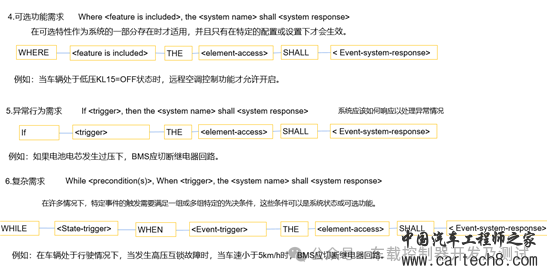

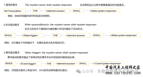

    系统需求描述,结合图表、列表,最近发现一篇有关需求编制非常好的文章,大家可以去看看,网址:Alistair Mavin E.A.R.S |Alistair Mavin;这一文章是由Allistair Maven(Mav)撰写的,他是一位英国的需求工程管理专家。通过设定一组关键词和基本句式来约束自然语言下的需求描述,提高了需求表达的清晰度和准确性。
