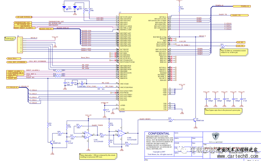

一、控制芯片组成的最小电路
主控芯片使用的是PIC18F8585,该芯片由Microchip设计的,工作温度为-40到85度,80PIN,工作电压4.2到5.5V,是非车规级的芯片。

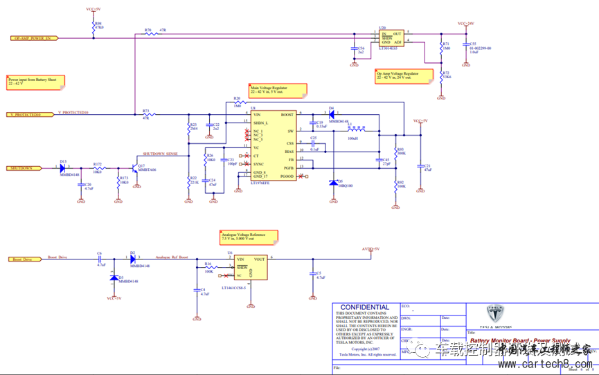

二、电源供电电路
供电电路,9串电池的总压输入给到LT3014ES5电压LDO芯片进行降压到24V,同时使用LT1976EFE的Buck芯片降压到5V,此外,通过LT1461芯片降低到5V,给模拟电路供电。

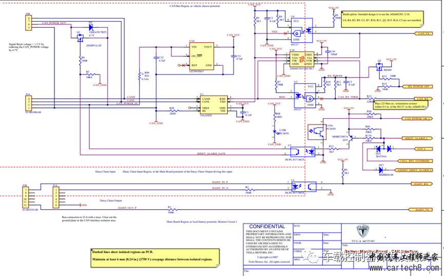

三、通讯电路
通讯电路,通过ADum1201光电耦合器进行隔离,实现隔离的CAN通讯电路。将从板的信息传递,集成了CAN通讯方式和Daisy Chain方式,Daisy Chain方式用于和主板通讯(看来很早之前,特斯拉就确定了菊花链低成本的通讯方案,现在也成为了行业主从板通讯的主流方案),CAN通讯用于诊断等功能。

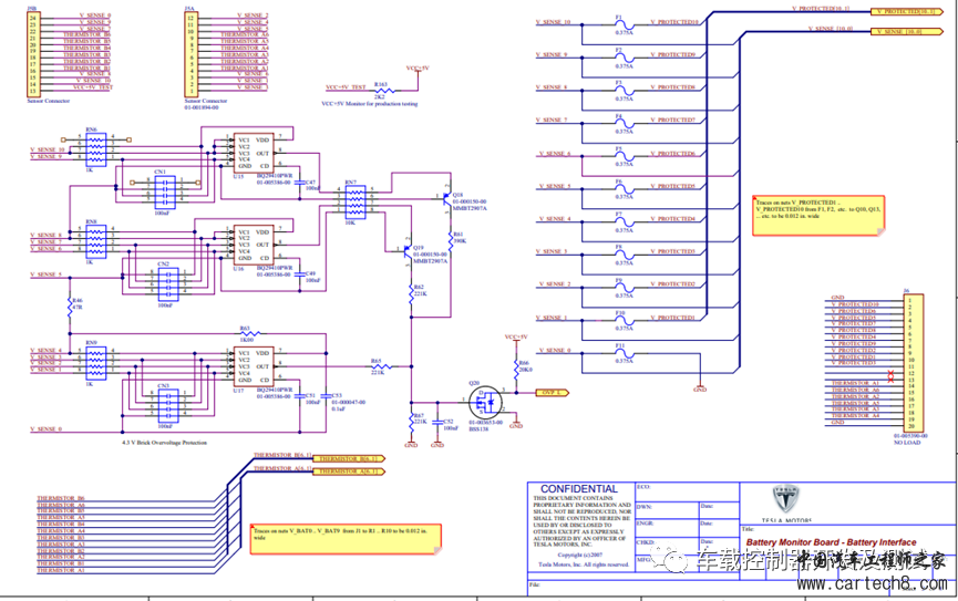

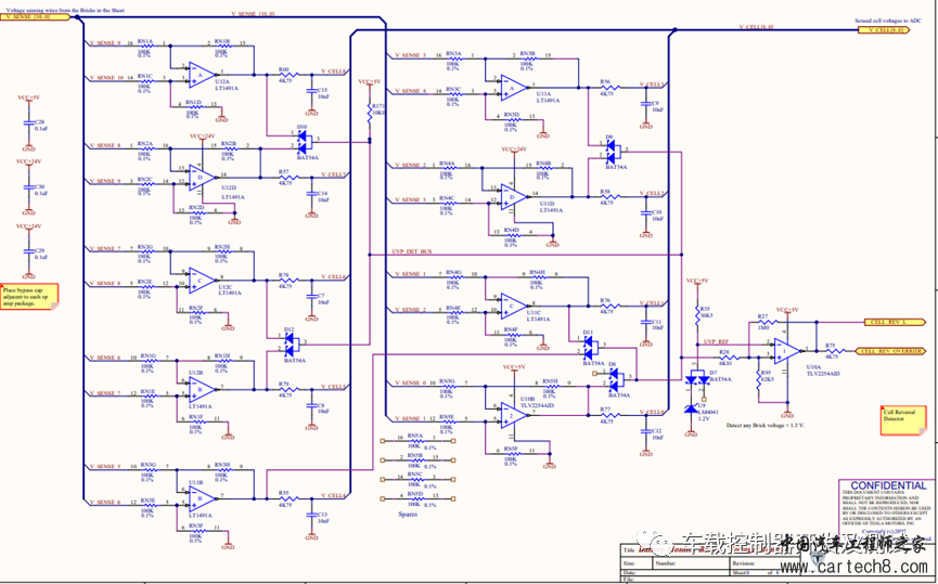

四、电压采集及保护电路
9个并联的小模组,每一个看成一个电芯,每节电芯接入BQ29410芯片,当检测电池过压时,进行过压保护,通过驱动MOS输出OVP给主控芯片,进行断开继电器等操作,采集电压的每一节电池都串联一个保险丝。
然后输入到9个运算放大芯片LT1491,组成的运算放大电路,并进行UVP欠压检测,使用单片机的ADC采集功能进行采集。

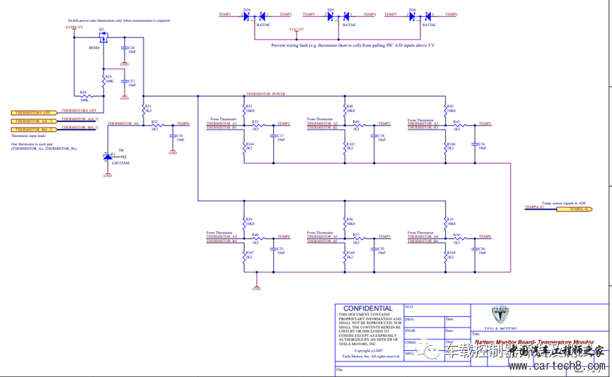

五、温度采集及保护电路
使用6+1个温度点进行温度采集,6个温度点进行OTP检测,1个温度点进行PCB板温度检测。温度输入通过NTC采集,温度采集通过MOS控制,需要采集温度的时候开启,不需要温度采集的时候关闭MOS。PCB板温度检测通过LM335AM进行温度采集。采集的温度送到主控芯片进行采集。

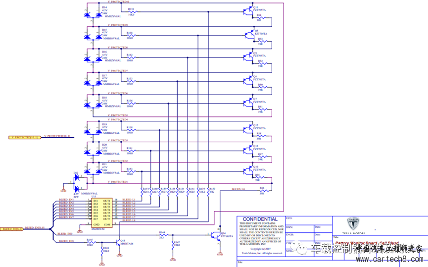

六、均衡电路
单体电压采集,69并之后,进行9串的排布,该电路采集9串电芯的电压,在电芯之间并联了型号为DIODES(美台)公司生产的FZT705TA的达林顿管及39欧姆的电阻,通过从板的主控芯片控制DS2003CM大电流驱动芯片驱动达林顿管,实现电芯被动均衡。
