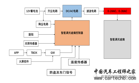

三、技术层面
智能调光玻璃控制系统,电致玻璃随外部环境的变化规律,设定外部温度阈值和光强阈值,把采集的信号传给控制器,进一步控制电致玻璃光透射比,实现智能调光。调光玻璃一般需要0-24VAC、0-36VAC的交流电,而车上一般都是12VDC直流电,因此,需要升压电路、DC/AC逆变电路、滤波电路、智能调光玻璃控制器(供电模块、光、旋钮信号采集模块、CAN通讯电路、PWM信号输出模块)等模块共同实现调光功能。
1、由于目标输出交流电电压是0-24VAC或者0-36VAC,12VDC需要通过升压电路、然后通过逆变电路、滤波电路进行目标交流电压的输出,用于对智能调光玻璃透光度进行调节。2、12VDC同时可以通过降压电路输出5V及3.3V电压给芯片以及外围芯片供电。3、调光可以通过旋钮、大屏手动调节,以及可以通过光照传感器的信号,传输给控制器,将PWM信号输出给DC/AC逆变电路,转为玻璃组件所需的电压和电流,实现玻璃透光度的手动及自动调节。4、通过手机APP通过4G网络传输给Tbox控制器,Tbox控制器将信号经过GW,控制器接收调光的透光度,将PWM信号输出给DC/AC逆变电路,转为玻璃组件所需的电压和电流,实现远程玻璃透光度的调节。5、智能调光控制器接收防盗及车门遥控器的信号,当属于非正常进入车内时,控制玻璃颜色变深,不透光,起到防盗作用。
