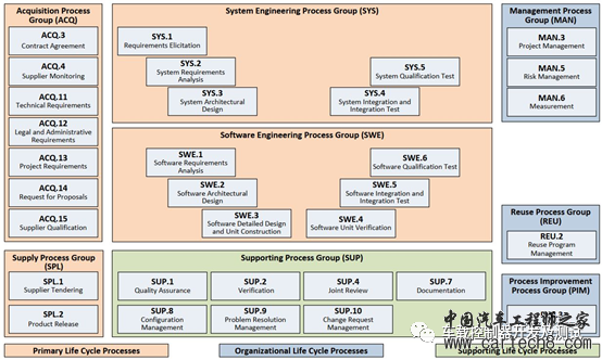

一、ASPICE软件开发流程
ASPICE的优势
    提升软件质量。
    提升产品的竞争力。
    实现供应商统一的开发流程,让沟通更顺畅。
    它为嵌入式汽车软件和系统部件的质量保证提供了最佳实践和流程。
    标准提供了不断改进实施的过程,能够让供应商及软件团队开发出的软件质量越来越好。
ASPICE的劣势
    标准流程复杂,交付周期长。
    设计变更时,需要针对大部分的流程进行输出产物变更,耗费大量的人力物力。
    不符合当前的汽车行业形势,针对当前的需求进行开发,需要2-3年才能交付软件,当随着时间推移,产品的竞争力将大幅下降。工作思路:需求-开发-测试-开发-测试-开发-测试-发布。
    软件开发过程类似于V方法,按照特定的步骤进行开发后,才能进行下一步开发工作,明确了下一步应执行活动和交付工作产品的特定顺序。

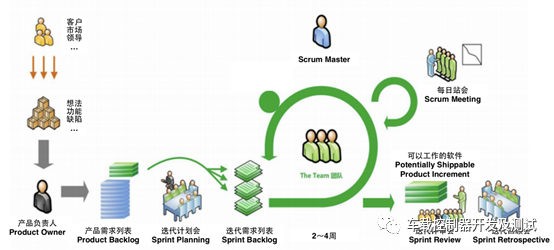

二、敏捷开发(Scrum)的开发流程
敏捷开发的优势
在当前汽车以客户为中心的理念下,敏捷方法论或其要素在汽车项目中非常有效,通过短时间的工作,可以对客户需求进行测试,然后根据用户反馈进行调整。工作思路:需求-开发-测试-发布-需求-开发-测试-发布。
敏捷软件开发遵循增量方法,并在完成初始规划后提供进行更改的灵活性。
敏捷开发的劣势
如果开发的项目是全新的项目,直接进行敏捷开发,将文档、输出物的地位进行弱化,随着人员的流动,将对于产品的售后和后期的变更将是重大的灾难。

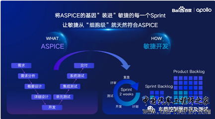

方案一:对于全新的项目采用ASPICE的开发模式,对于成熟的项目进行设计变更可以采用敏捷开发的模式,进行快速的测试验证,对客户需求进行开发,然后根据用户的反馈决定是否设计变更,如果执行,再按照ASPICE的流程执行活动和交付工作产物。
方案二:百度将敏捷开发的模型做了一次彻底的拆解。百度王博表示:“当我们将敏捷开发里边的一个‘迭代’拆开之后,会发现其实它在一定程度上是可以通过V模型来承载的。这个时候,我们再将ASPICE?进行一定的改造,就可以‘装进’敏捷的每一个‘迭代’中,从而使我们的每一个‘迭代’符合ASPICE要求。”
ASPICE解决的做什么的问题,是传统OEM对于Tier的要求,敏捷开发解决的是怎么做的问题,是Tier对自己自身的要求。也就是说,ASPICE是一个要求,OEM要求Tier做什么。敏捷是说,Tier怎么来快速地完成这个任务。图中Sprint的意思是 被执行的需求,一次迭代的需求。Sprint Backlog的意思是 被选中的需求,任务清单。Product Backlog的意思是原始需求,概要文档。
