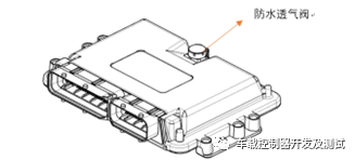

汽车控制器的接插件是连接线束线路的带有定位功能的接头,由插件和接件两部分构成,其功能包括分离和接合两种状态,通过接插件的接触对存在固定的对应关系,实现其所连电路的转换目的,接插件也叫连接器。接插件的选项主要考虑控制器功能中需要连接PIN的数量,通过电流的大小(决定PIN针的粗细,过电流能力),以及连接的可靠性方面等等。
常见的接插件检测项目包括以下几个方面:防水检测,外观检测,拉拔力检测,气密性检测,耐电压检测,拉脱力检测,接触电阻检测,可靠性检测,耐久检测,盐雾检测,抗震检测等。
1、壳体需要满足防尘防水等级IP67,气候环境防护符合ISO16750-4,化学环境防护符合ISO16750-5,振动、冲击、跌落试验符合ISO16750-3,工作温度-40℃-85℃等条件。
2、在保证壳体强度性能的前提下,重量不能太重,重量太重会影响新能源汽车的续航里程,所以在设计产品的主壁厚时建议设置在2~3mm,常见的是使用铝合金材料,其具有轻质、坚固、良好的防护性能和散热性能,以保护控制器不受外界干扰和过热等因素的影响。
3、考虑耐燃性能
防水透气阀:防止控制器内形成水汽和结露等。
