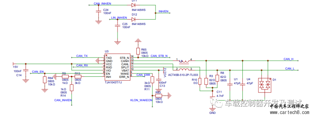

一、CAN通讯电路设计
整车控制器VCU—CAN/LIN通讯电路设计w1.jpg
整车控制器VCU—CAN/LIN通讯电路设计w2.jpg
(1)、 ACT45B-510-2P-TL003为共模电感,共模电感可以滤除信号线的共模电磁干扰,衰减差分信号高频部分,抑制CAN发出的电磁干扰,降低传导骚扰。(2)、U1、U4为信号线上的滤波电容,提供低阻抗的回流路径,容值选取范围为22PF~1000pF,典型值选取47pF;(3)、D1为瞬态抑制二极管,TVS用来静电防护,寄生电容要小,选择NUP2105L。(4)、终端匹配:防止信号的反射,同时4.7uF电容起到快速平衡电压的作用,可以帮助稳定母线上的隐性电压,f=1/(2πRC)计算出为4.7uF。二、CAN通讯工作机制

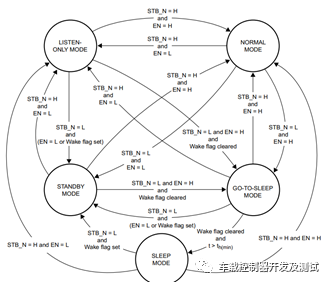

所谓休眠就是ECU处于耗电极低的状态,收发器(TJA1043T)上电,微控制器(MC9S12XEP100MAG)不上电,但是微控制器可通过唤醒机制被激活,比如本地唤醒(KLON_WAKEON),总线唤醒。
(1)、VCU常规连接的是KL30常电,工作时需要KL15ON电或CAN唤醒。
本地唤醒:CAN通讯芯片的常供电是KL30常电,本地唤醒是通过KL15电激活CAN芯片NWAKE引脚,从而拉高INH引脚,INH接着电源芯片的使能EN脚,因此,使得电源芯片正常工作,MCU正常工作,MCU通过引脚拉高CAN驱动芯片的SPL_N引脚和EN脚,使得CAN芯片从standby模式跳转到Normal工作模式。
(2)、CAN唤醒的原理是具备CAN唤醒功能的收发器有一路电源输入直接与KL30连接,CAN总线上收到有效唤醒信号后,CAN收发器内部便会将来自KL30的信号通过INH脚输出,INH信号会使能电源管理芯片使其工作。
总线唤醒:收发器(TJA1043T)收到总线信号(比如任意CAN、网络管理NM信号),收发器利用INH(inhibit pin)触发电源(TPS54340)的EN脚,从而使微控制器(MC9S12XEP100MAG)上电,唤醒整个控制器(VCU),使其进入启动程序(bootloader),MCU正常工作,MCU通过引脚拉高SPL_N引脚和EN脚,使得CAN芯片从休眠模式到standby模式跳转到Normal工作模式。
(3)、控制器休眠:处于正常工作模式,如果接收不到网络管理报文,控制器MCU通过I/O口控制TJA1043芯片管脚STB_N=L和EN=H,如果SLP_N拉低及EN拉高后在t时间内没有接收到唤醒信号,则进入休眠模式,INH变成浮空模式,DCDC电源芯片EN脚拉低,停止输出主5V电源, 整个控制器断电不再工作。TJA1043进入低功耗状态, 仅由汽车电池对管脚VBAT提供基础工作电源。

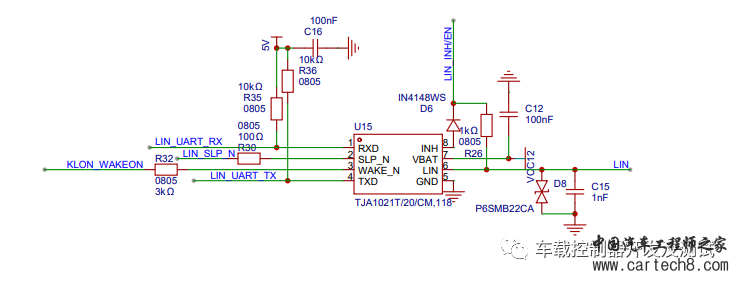

三、LIN通讯电路设计
整车控制器VCU—CAN/LIN通讯电路设计w4.jpg
LIN采用UART功能进行传输时,需要传送包括1位起始位和1位停止位、共10位数据。传送按照LSB方式从最低位开始传输。
(1)、主节点的LIN物理层的功能器件,作为主节点的上拉电阻R26,选用1kΩ的电阻。
(2)、齐纳二极管是作为ESD保护的作用。需要选用击穿电压在22V的齐纳二极管,这样才可以使外部的高电压在经过齐纳二极管到达LIN收发器的PIN脚时不至于击穿。NXP TJA1021数据手册中显示LIN引脚最大耐受电压为±40V。考虑兼容及设计冗余,选择电压钳位在±22V的双向齐纳二极管。

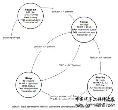

四、LIN通讯工作机制
整车控制器VCU—CAN/LIN通讯电路设计w5.jpg
(1)、LIN总线唤醒:LIN驱动芯片接收到网络管理报文, LIN引脚的状态由隐性变为显性,芯片被唤醒。唤醒时,处于“等待模式”,INH引脚由悬空状态变为高电平以使能DCDC的EN脚, TJA1021会切换到Standby模式,通过INH脚唤醒MCU,然后MCU将SLP_N拉高使得TJA1021切换到正常模式,正常收发数据,从而使芯片由“等待模式”进入“正常模式”。
(2)、通过Wake引脚本地唤醒:Wake引脚输入高电平唤醒,INH引脚置高电平以使能DCDC的EN脚, TJA1021会切换到Standby模式,通过INH脚唤醒MCU,然后MCU将SLP_N拉高使得TJA1021切换到正常模式,正常收发数据,从而使芯片由“等待模式”进入“正常模式”。
(3)、LIN休眠模式:处于正常工作模式,如果没有接收到网络管理报文,SLP_N由高电平变为低电平,在t时间内没有接收到唤醒信号,则进入休眠模式,INH变成浮空模式,DCDC电源芯片EN脚拉低,MCU处于低功耗状态。
