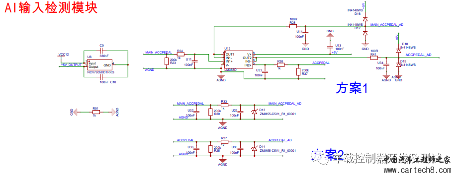

在汽车领域中,油门踏板的供电是需要控制器通过功能接口输出5V电源进行供电,该整车控制器VCU设计方案中采用的是LDO芯片进行12V转5V的方案设计。在设计油门开度信号采集时,一般会同时采集主、副两路油门的电压,通过两路电压进行相互校验,来计算最终的油门踏板开度,在确定采集的信号是正确的基础上,输出开度信号给电机驱动器,主要考虑是防止采集的信号有故障,导致车辆非预期的加速或者减速,这主要是考虑功能安全层面而进行的设计。
电子油门踏板功能接口定义分别为主油门供电,主油门地,主油门电压信号;副油门供电,副油门地,副油门电压信号。其工作电压:DC5V±2%;工作电流:20mA(正常工作);

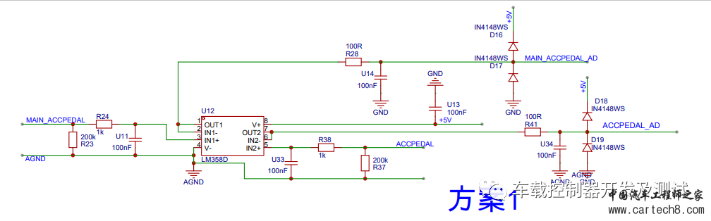

方案一:外部模拟量输入信号中夹杂着多次谐波干扰,经过R24和U11进行信号RC滤波,用于滤除传输过程中的干扰信号,进入到运算放大器LM358D进行信号调理,每个电路中的电压都可以与相关组件电路内的电阻阻抗共享,连接了运算放大器,运算放大器在电路中充当隔离缓冲器,实现前后级的用于阻抗变换。输出信号经过滤波输入到MCU,信号需要经过D16、D17、D18、D19二极管,主要起到的是电压钳位作用,限制电压的大小,避免过高电压或出现尖峰浪涌电压时进入到MCU,损坏MCU,处理后的信号,输入值MCU的AD通道进行AD采集。

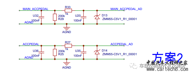

方案二:低成本的模拟量采集电路设计方案。外部输入信号进入滤波电容用作ESD防护,并外加下拉电阻,当外部无信号输入时,下拉0V输入至控制器中,当有信号输入时,下拉电阻用于分流,输入信号经过滤波电路后输入至控制器中,并通过稳压二极管,将电压进行钳位,处理后的信号,输入值MCU的AD通道进行AD采集。
