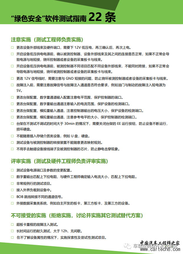

[测试标定] “绿色安全”软件测试指南22条
发表于 5-3-2024 16:47:44 | 显示全部楼层 |阅读模式
注意实施(测试工程师负责实施)? 更改设备外部线束及硬件端口,需要下12V低压电,再三确认后,再次上电。? 开启设备低压供电电源前,确认被测控制器、设备外部线束及其之间的连接是否正常,如果不正常会导致电源与地短接,烧坏控制器或者设备的采集板卡与线束。? 开启设备低压供电电源前,被测控制器不同项目匹配不同设备外部线束,不能同时跨接,如果不正常会导致电源与地短接,烧坏被测控制器或者设备的采集板卡与线束。?更改12V信号线时,需要注意与GND短接的问题,防止烧坏被测控制器或者设备的采集板卡与线束。? 故障注入前,需要注意故障信号与故障注入通道是否符合要求,例如油门与制动的故障注入短电源为5V。?  更改台架配置,数字量通道输入配置注意电平范围,保护控制器的端口。?  更改台架配置,数字量输出通道注意输入的电流范围,保护设备的检测端口。?  更改台架配置,模拟量输入通道,注意控制器输出的电压大小,保护设备的检测端口。?  更改台架配置,模拟量输出通道,注意参考电平的大小,保护控制器的检测端口。? 台架在不测试不调试的时间大于30min的情况下,需要关闭台架的EE运行按钮,防止设备不断运行,损坏硬盘。?  不能随意插入存储介质类设备,例如U盘,硬盘。?  测试设备与被测控制器的转接装置不能随意更改映射规则。?  不用手去触碰设备接线端子及被测控制器的芯片,防止静电击穿现象。
评审实施(测试及硬件工程师负责评审实施)
?  测试设备电源端口及参数的变更配置。?  数字量输出匹配上下拉电阻,与硬件工程师确定输入电流大小,匹配上下拉电阻。?  非常规例行的测试项目。?  接入外界负载到设备中。?  BOB跳线转接不同的通道信号。?  外接数据采集类系统,例如自主开发的板卡,第三方板卡,及第三方的设备。
不可接受的实施(拒绝实施,讨论并实施其它测试替代方案)
?  超板卡量程的故障注入测试。?  长时间运行的耐久测试,大于12h,无间歇。?  在不了解设备属性的情况下,实施探索性及尝试性测试项目。

针对“绿色安全”软件测试指南的实施,测试工程师需严格遵循以下要点:
1. 在更改设备外部线束及硬件端口后,务必下12V低压电进行安全确认,之后再上电。
2. 开启设备低压电源前,务必检查被测控制器、设备外部线束及其连接是否正常,异常连接可能导致电源与地短接,损坏控制器及设备部件。
3. 不同项目的被测控制器应匹配相应的设备外部线束,严禁同时跨接,以避免短路风险。
4. 更换12V信号线时,特别防范与GND短接的风险。
5. 故障注入前,必须确认故障信号与注入通道相匹配,如油门与制动系统,以确保测试的安全性和准确性。
遵循以上指南,可确保测试过程的安全与设备稳定运行,减少不必要的损失。

针对“绿色安全”软件测试指南的实施要求,作为汽车工程师,我给出以下专业回复:
在实施测试过程中,需严格遵守安全操作规范。在更改设备外部线束及硬件端口时,务必确保在12V低压电环境下操作,并在实施前进行再三确认。开启设备电源前,务必检查被测控制器、设备线束及其连接是否正常。针对不同项目,不可使用相同的设备外部线束跨接。在更改信号线时,特别注意避免与GND短接,以防损坏设备。故障注入前,务必确认故障信号与注入通道匹配无误,确保测试过程的安全与准确。针对油门与制动等关键部件的测试,更应慎重操作,确保无误。测试中需保持警觉,确保整个测试过程符合绿色安全标准。
以上内容仅供参考,请根据实际情况做出合理判断和决策。
