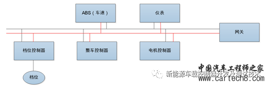

依据车型的开发流程,需求的导出的顺序为:整车需求(VTS)、系统需求(STS)、子系统需求(SSTS)、软件需求(SRS)、硬件需求(HRS)。系统指的是:动力系统、地盘系统、车身系统、座舱系统、智驾系统。子系统指的是每个系统下的控制器,例如动力系统包括BMS、MCU、VCU。接下来以档位控制器为例,讲解需求是怎么分解的。VTS主要是描述整车的性能及功能要求,例如定义了动力系统的参数,车重、碰撞安全、NVH、功能配置、EMC要求,电子电器系统的性能(灯光、除霜、空调等)。VTS分解到动力系统的是动力参数,以及动力系统的经济性等指标,以及车辆的驱动要求,车辆需要前进与后退,就需要档位控制的参与。档位控制是在系统层面是如何分解其功能的,根据每个控制器的特性,将其中需要实现的功能进行分解:
    档位控制器接收档位信号并判断有效性;
    整车控制器决策档位的状态;
    电机控制器执行档位控制的请求;
    仪表显示档位的状态提示驾驶员;
    网关在各系统CAN网络间传递档位信号,如信号如果在同一条系统网络上传递不需要经过网关。
整车控制器作为一个子系统部件,讲讲整车控制器在档位控制方面需要实现哪些工作。
整车控制器根据车辆行驶状态以及档位控制器发送的档位等信息判断换挡条件,处理档位信号,并执行换挡后目标的档位状态,并发送最终档位状态的报文到网关。

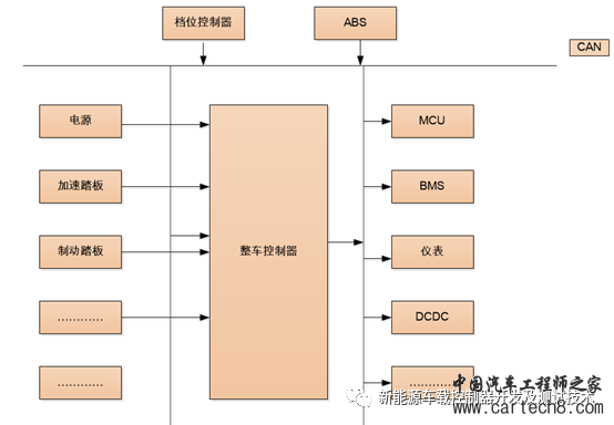

2.1.1子系统框图

2.3接插件及接口定义(主要描述VCU接插件的接口信号的内容)

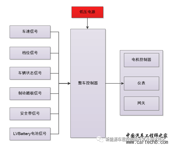

3.1.1子系统功能1简述
根据车辆行驶状态以及档位控制器发送的档位等信息判断换挡条件,处理档位信号,并执行换挡后目标的档位状态,并发送最终档位状态的报文。
3.1.2功能框图
3.1.3输入输出信号需求描述
