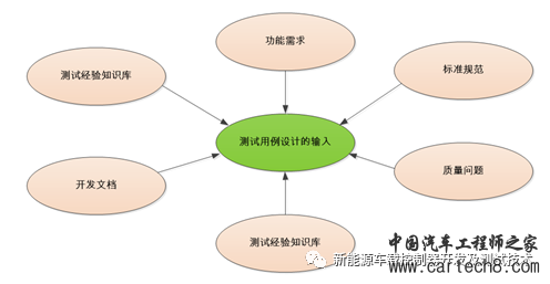

四、测试用例设计的资源基础:
HIL:《控制器相关的标准规范》、《功能规范说明书》、《硬件规格说明书》《CAN矩阵信息表》《诊断信息表》。
MIL:《软件需求说明书》、《软件详细设计说明书》、《软件架构设计说明书》。
此外,测试用例的设计可以参考质量问题管理表、测试经验知识库等等。
