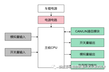

控制器统称ECU (Electronic Control Unit),包括传感器、执行器、主控及外围电路、电源电路等,主要功能是采集传感器的信号,通过控制策略计算参数,决策控制执行器。ECU开发的整个过程包括:结构设计、软件开发、硬件开发、测试等工作任务。
控制器的硬件模块根据功能可以划分为:主核CPU模块、电源模块、模拟量和数字量接口模块、功率驱动模块、通信模块;
    主核CPU模块是嵌入式软件的载体,主要进行控制算法的运算,主要电路包括时钟、复位、供电模块;
    电源模块的主要要求是工作电压符合车规级要求,纹波处理,反压保护,上电复位,电源监控,外部传感器供电,休眠唤醒功能等。
    模拟量和数字量接口的主要要求是故障监测和实现采集功能,故障监测包括对地、对电源短路保护;开路、短路诊断;静电保护,采集功能需要通过低通滤波,电压限幅保护。
    功率驱动模块主要要求是过压、过流、过温、对地对电源短路保护,驱动功率要求;
    通信模块主要要求是通信速率,抗干扰,对地对电源保护,信号质量;
硬件的总体开发流程:产品需求分析→总体设计→架构设计→详细设计→原理图→PCB→检视→投板→生产试制→板级调试→单元测试→系统联调→小批量试制→硬件SOP→产品售后与维护。
